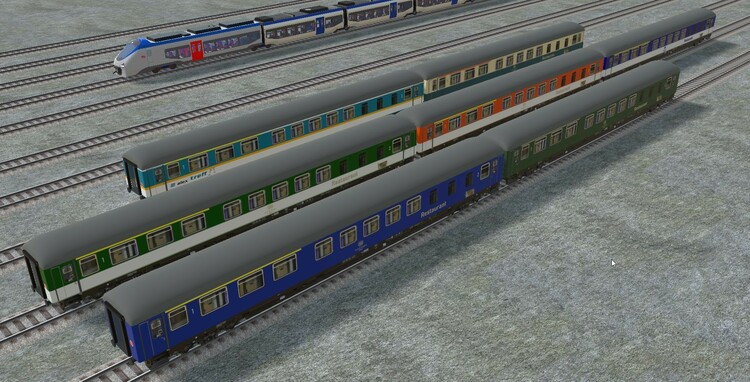

I've added two more livery variants to all the sets published so far; same ID's as before. Ich habe allen bisher veröffentlichten Sets zwei weitere Lackierungsvarianten hinzugefügt; dieselben IDs wie zuvor. Douglas

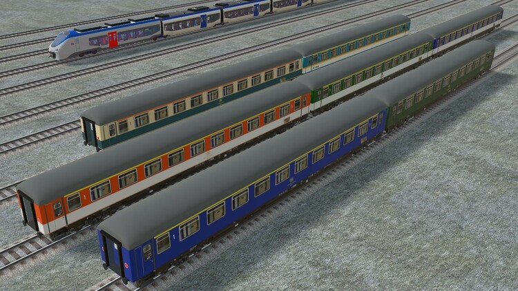

Continuing the series UIC-X FR coaches, the 2nd class Half Baggage coach is now published, first as 'Draft', then to the Catalogue for potential approval by @Neo. The next to come will be the Baggage coaches, followed by the Social Event versions, all with these same liveries. Here's the latest ones... Als Fortsetzung der Serie der UIC-X FR-Wagen wird der Halbgepäckwagen der 2. Klasse jetzt veröffentlicht, zuerst als „Entwurf“, dann im Katalog für eine mögliche Zulassung durch @Neo. Als nächstes werden die Gepäckwagen folgen, gefolgt von den Social Event-Versionen, alle mit denselben Lackierungen. Hier sind die neusten... Douglas ID : 758CAF46-C3D5-4BDE-81FA-8F6FEA59EDE8

The 2nd class coaches are now ready and published for the Catalogue, awaiting approval from @Neo. Here's the collection (Basic body by @BahnLand, liveries adapted from @BahnLand and @Roter Brummer...). Die Wagen der 2. Klasse sind jetzt fertig und für den Katalog veröffentlicht und warten auf die Genehmigung von @Neo. Hier ist die Kollektion (Grundkörper von @BahnLand, Lackierungen adaptiert von @BahnLand und @Roter Brummer...). ... and the 1st Class set... ... und das 1. Klasse-Set ... ... and the 1st-2nd Class set... ... und das 1. 2. Klasse-Set ... ... and the half-Restaurant set ... ... und das Halb-Restaurant-Set ... Douglas

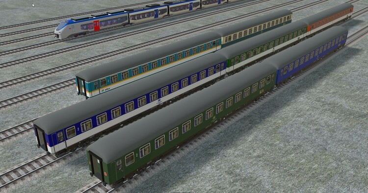

This was a test model, posted only as a Draft, and will disappear. However, the 2nd class models I've published will all be updated to this more accurate window size and spacing. This should occur in the next few days, once approved by @Neo; I'll indicate in this topic when this update occurs. In the meantime, enjoy that green coach, but be prepared to upgrade it shortly. Dies war ein Testmodell, das nur als Entwurf gepostet wurde und verschwindet. Die von mir veröffentlichten Modelle der 2. Klasse werden jedoch alle auf diese genauere Fenstergröße und den genaueren Abstand aktualisiert. Dies sollte in den nächsten Tagen geschehen, sobald es von @Neo genehmigt wurde; Ich werde in diesem Thema angeben, wann dieses Update auftritt. Genießen Sie in der Zwischenzeit diesen grünen Bus, aber seien Sie darauf vorbereitet, ihn in Kürze zu verbessern. You may stop looking; it is not quite ready for publication, along with other coaches (half restaurant, baggage coach etc...) and more liveries. A little more patience; it won't be long now. Sie können aufhören zu suchen; es ist noch nicht ganz fertig zur Veröffentlichung, zusammen mit anderen Wagen (halbes Restaurant, Gepäckwagen usw.) und mehr Lackierungen. Etwas mehr Geduld; es wird nicht mehr lange dauern. Douglas
