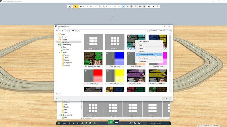

Once it's been saved in your 'My Textures', can you open that Catalogue, 'right-click' on the Texture and choose 'Publish to the Internet'..?

Does this help..?

@simonjackson1964 : OK ,we've gone off on a tangent, here. I'll try to clarify. The sign, when built by the Builder (Bahnland...) was given a _Custom texture, and is therefore a candidate for having its texture changed, which you have done, successfully. This, however, cannot then be uploaded back to the original sign, and remains your version on your layout. There would be three options for getting the new texture added to the sign : if Bahnland had the new texture, he, as the Builder, could choose to add this variant to the model, from the original source file he alone has (probably a SketchUp file, as that's what he usually uses, I think...). Another option could be to publish your new Texture in the Textures Catalogue; from there (once Approved by Neo...) it could be used by anyone as an Exchange Texture from the Catalogue. The third method would be to make your Texture file available as a graphics file, and make it available, either directly in this Forum, or on a publicly-shared cloud drive, for instance. A User with access to the file could then use it as an Exchange Texture from file. Hope this helps OK, wir sind hier auf eine Tangente abgewichen. Ich werde versuchen zu klären. Das Schild erhielt beim Bau durch den Erbauer (Bahnland...) eine _Custom-Textur und ist daher ein Kandidat für die Änderung seiner Textur, was Sie erfolgreich durchgeführt haben. Dieses kann dann aber nicht wieder auf das Originalschild hochgeladen werden und bleibt Ihre Version auf Ihrer Anlage. Es gäbe drei Optionen, um die neue Textur dem Schild hinzuzufügen: Wenn Bahnland die neue Textur hätte, könnte er als Erbauer diese Variante zum Modell hinzufügen, und zwar aus der ursprünglichen Quelldatei, die er allein hat (wahrscheinlich eine SketchUp Datei, denn das ist es, was er normalerweise verwendet, denke ich ...). Eine andere Option könnte darin bestehen, Ihre neue Textur im Texturenkatalog zu veröffentlichen; Von dort aus (einmal von Neo genehmigt ...) kann es von jedem als Austauschtextur aus dem Katalog verwendet werden. Die dritte Methode wäre, Ihre Texturdatei als Grafikdatei verfügbar zu machen, und zwar entweder direkt in diesem Forum oder beispielsweise auf einem öffentlich freigegebenen Cloud-Laufwerk. Ein Benutzer mit Zugriff auf die Datei könnte sie dann als Austauschtextur aus einer Datei verwenden. Hoffe, das hilft Douglas

I don't think this is right, if I've understood correctly. Any model built, originally, using a '_Custom' texture can have its texture exported, to be potentially altered by the User, then imported as a file back into MBS. Any Texture file can also be used by the User as an Exchange Texture. If the model did not have a _Custom' texture however, this texture swapping is no longer an option. Das finde ich nicht richtig, wenn ich das richtig verstanden habe. Die Textur jedes Modells, das ursprünglich mit einer '_Custom'-Textur erstellt wurde, kann exportiert werden, um möglicherweise vom Benutzer geändert und dann als Datei zurück in MBS importiert zu werden. Jede Texturdatei kann vom Benutzer auch als Austauschtextur verwendet werden. Wenn das Modell jedoch keine _Custom'-Textur hatte, ist dieser Texturtausch nicht mehr möglich. Douglas

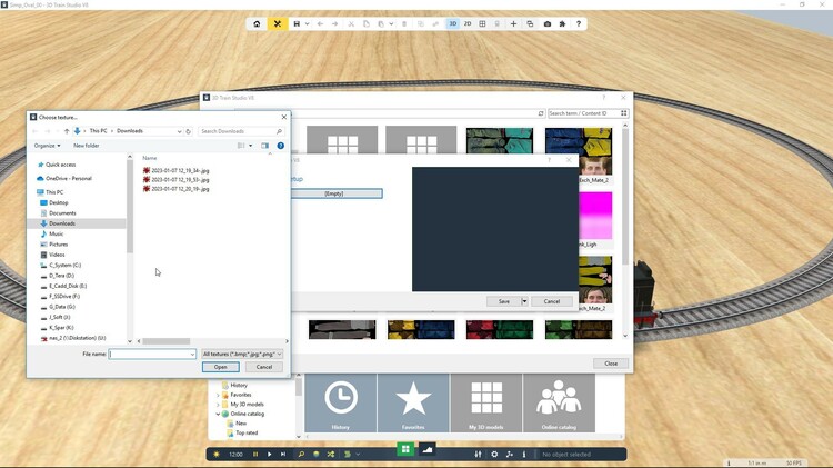

When creating the model, the Material file (the Texture...) has to have the name '_Custom'; it is then recognised by MBS for receiving an Exchange Texture. The file type (its file extension...) matter not; just the name '_Custom'. Hope this helps. Beim Erstellen des Modells muss die Materialdatei (die Textur ...) den Namen '_Custom' haben; es wird dann von MBS für den Erhalt einer Austauschtextur erkannt. Der Dateityp (seine Dateierweiterung ...) spielt keine Rolle; nur der Name '_Custom'. Hoffe das hilft. Douglas- Eigene Texturen in MBS bringen
Textures need to be sized 'power of 2', which means have sides such as 16, 256, 1024, 4096 etc. They don't have to be square., so 128 x 512 would be OK. Which version of MBS (v6, v7, v8...)..? Texturen müssen eine Potenz von 2 haben, was bedeutet, dass sie Seiten wie 16, 256, 1024, 4096 usw. haben. Sie müssen nicht quadratisch sein, also wäre 128 x 512 in Ordnung. Welche Version von MBS (v6, v7, v8...)? Douglas- Dad335's models (Modellbau...)...
