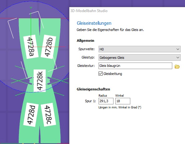

  14. Henry antwortete auf Modellbahnspasss Thema in Modellwünsche

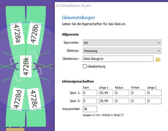

    Hallo zusammen, ich hatte eine kleine schöpferische Pause eingelegt - nun meine Empfehlung für den Spurwechsel 4728 mit H0-Gleisen: Kurven im geraden Straßenstück 200*80 mm für die Gleise 4728 a-d Kreuzung Das paßt genau genug unter Brummies Straßenteil (wenn 200*80 mm), welches dann nicht geändert werden muß. Die Verengung kommt noch. Ich habe noch ein Problem mit der Ausrichtung und Orientierung der Straßengruppen mit den Unterffurgleisen. Straßen und Gleise sollten so in den Katalog eingestellt werden, daß die Orientierung gleichgerichtet ist - will sagen : Die Ausrichtung der Gleise innerhalb der Straßengruppe (oben) entspricht nicht mehr der ursprünglichen Ausrichtung der Unterflurgleise (unten). Das führt zu kleinen Richtungsdifferenzen, weil im MBS die Winkel 0°,180°,-180°, 90° und -90° rechnerisch unterschiedlich behandelt werden und so kleine Lagedifferenzen erzeugen, die sich addieren können. Der Kontaktpunkt wird durch das Gleis und nicht durch den Straßenkörper vorgegeben. Hier ist genaueste Positionierung beim Guppieren nötig. Die Gruppierung der endgültigen Straßenteile muß sich nach der Ausrichtung der Gleise richten ! HG, Henry

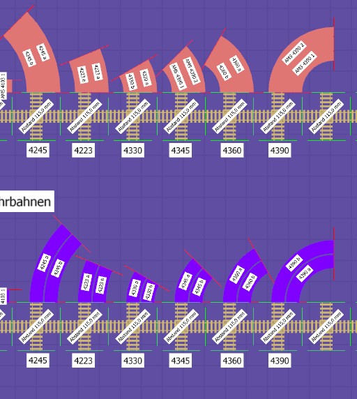

    Hallo Brummi, langsam ist mir wirr im Kopf wegen der Fallerschen Bezeichnungen - die möglichen Straßenteile einzeln oder nur in Packungen zu finden, ist schon Hardcore-Filtering vom Feinsten! 4490 und 4491 kann ich maßlich bestätigen. Fragt sich nun, für welchen Zweck die Straßenteile gedacht sind. begnnen möchte ich aber mit Packung 4450, in der die 21 cm Version enthalten ist: das kleinste Bogenstück zur Verbindung von 2 nebeneinander liegenden Kreuzungen (Außenradius = 105 mm = 210 mm Durchmesser) habe ich benannt in 4490a = 90° mit R = 82,5 mm 4490b = 90° mit R = 47,5 mm In 4450 sind 3 Bogenteile 4330, 4360, 4390 (30°,60°,90°) enthalten, die wir mit Außendurchmesser 310 mm kennen und nicht neu erstellen müssen. 4490 ist also der 90° Bogen aus Packung 4450 mt Außendurchmesser = 210 mm. 4491 ist also der 90° Bogen aus Packung 4491 mt Außendurchmesser = 220 mm. 4492 ist also der Außendurchmesser von 380 mm.Deshalb benenne ich den Außendurchmesser von 380 mm = Außenradius = 190 mm in 4492 a = 90° mit R = 167,5 mm 4492 b = 90° mit R = 132,5 mm Nun muß ich mir aber mal alles in eine Tabelle eintragen --- Gleise folgen morgen. HG; Henry

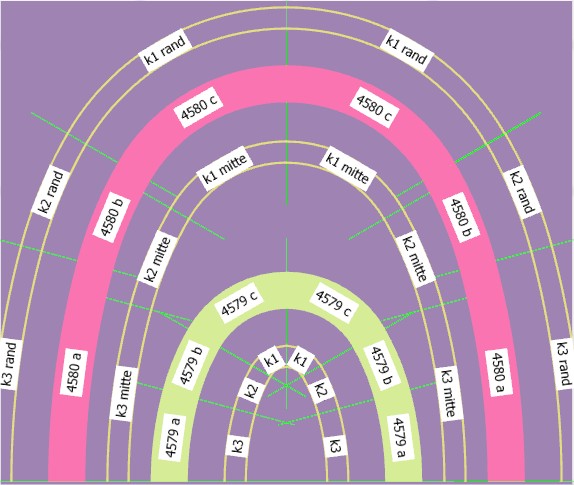

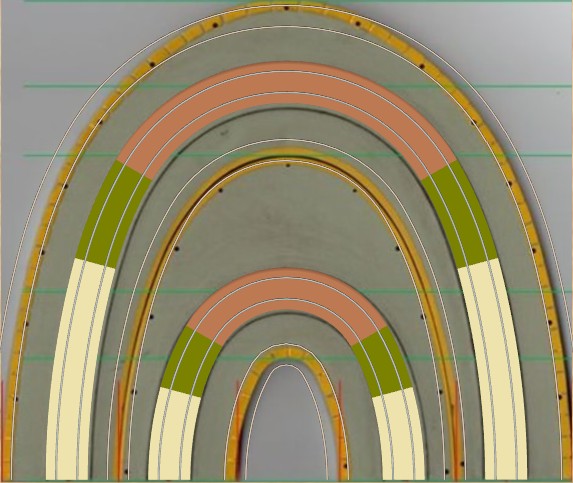

    Hallo Brummi, Die Spitzkehre hast Du perfekt umgesetzt, durch die vielen Kurven dürfte es reichlich Arbeit für Dich gewesen sein. Kompliment !!! Allerdings möchte ich darauf hinweisen, daß das reale Modell aus 2 Teilen besteht, dessen Trennung an der weißen Mittellinie vorzunehmen ist. 4579 = Innenkurve 4580 = Außenkurve und die mit einem separaten Andockpunkten versehen werden muss, damit sie eine gemeinsame Spitzkehre (so wie von Dir modelliert) bilden können. Andererseits können beide Elemente durch Aneinanderfügen auch als einspurige Straße verwendet werden. Danke sagt Henry
  19. Henry antwortete auf Modellbahnspasss Thema in Modellwünsche
    Hallo Brummi, Anbei die Konstruktion für die Spitzkehre 4579/4580. Die Gleise sind vorläufig in Spur Z ausgefuhrt, damit die Linien Sichtbar bleiben. Die Umrandung habe ich ebenfalls mit Gleisen vermaßt (Textur _Blank). Das Maß liegt in Gleismitte. Faller AMS.zip HG, Henry PS: Dank an Michel für die Maße.

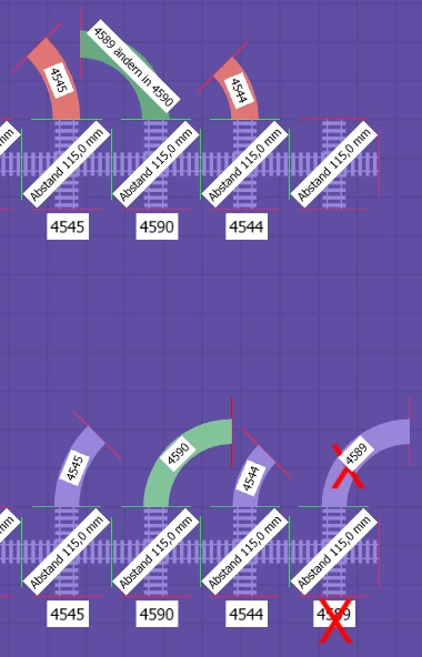

    Hallo Brummi, mir ist ein Fehler unterlaufen. Das von mir benannte einspurige Straßenstück 4589 (unten mit rotem Kreuz) mit 90° und 94,5 mm Radius muß umbenannt werden in 4590. (oben grün) Das von mir eingestellte Gleis für das Straßenstück 4590 mit 90° und 132,5 mm Radius gibt es so nicht und kann komplett gelöscht werden. 4545 hat 45° und R = 132,5 mm 4590 hat 90° und R = 97,5 mm 4589 entfällt wegen Irrtum meinerseits. 4544 hat 45° und R = 97,5 mm wie gehabt. Ich bitte um Berichtigung. Wie sagt der alte preußische Landmesser ? Vertrauen ist gut - eigene Kontrolle ist besser. Sorry sagt Henry

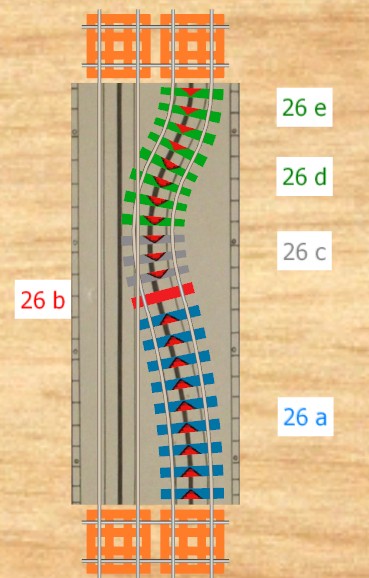

    Hallo zusammen, die einspurige Kreuzung (4529) und die Doppelkreuzung (4722) sowie die einspurige Abzweigung (4710) sind nun bemessen. (4710) grün = Weiche rechts abzweigend mit Antrieb , grau = Weiche links wieder einmündend ohne Antrieb, muß im MBS aber als Linksweiche (4711) ausgeführt werden Länge = 100 mm, Gleisabstand 40 mm = 22,5 mm bis Außenkante Gerade + 17,5 mm Achsabstand zur Einfachfahrbahn und Tankstelle Radius = 72,5 mm und Winkel = 43,6° ( auf Länge und Abstand eingerechnet), mit Gegenbogen (4529) Länge = 115 mm, Gleisabstand 35 mm bestehend aus Kreuzung und rechtwinkligem Anschlußgleis. (4722) Länge = 200 mm, Gleisabstand 35 mm bestehend aus 4 Kreuzungen und rechtwinkligen Anschlußgleisen. Engstelle, Kehre und Spurwechsel folgen. Faller-AMS1a.mbp HG, Henry
