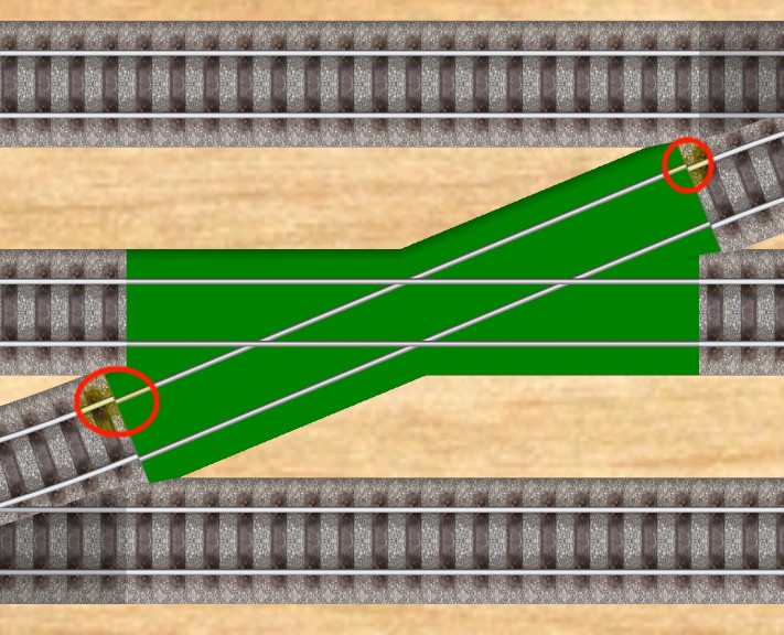

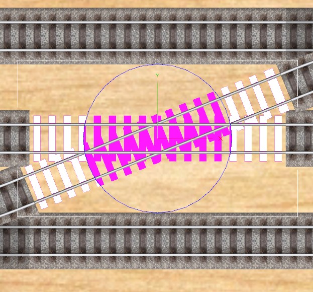

  7. Hallo zusammen, deutsch english betrachten wir mal eine Verbindung von 3 parallelen Gleisen mit 2 Weichen und einer Kreuzung: lets have a view on the onnection of 3 parallel tracks with 2 turnouts and a crossing: Die Kreuzung ist an der parallelen Geraden angedockt - und nicht an der Weiche. Der Schnittpunkt der Kreuzung liegt dabei genau in der Mitte.Wir müssen nun die Diagonale drehen bis sie an die Weiche anschliesst. The crossing is docked on the parallel line - and not at the switch. The intersection of the crossing lies exactly in the middle. We must now turn the diagonal line until it connects to the turnout. Ich habe folgende Parameter benutzt: I have used the following parameters: Wenn die Kreuzung nun so plaziert wird, daß sie an das parallele Gleis andockt, passt die Diagonale optisch in den Gleisverlauf und schließt an den Weichenbogen an. Der Richtungsfehler von 0,75° wird im Rahmen der Toleranzen für das Andocken aufgefangen. Er ist jedoch vorhanden. If the crossing is now placed so that it binds to the parallel track, the size fits visually in the track laout and connects to the turnout rails. The directional error of 0.75 ° is collected within the tolerances for docking. However, it is present. Es ist wichtig, daß das Raster von 168 mm und der Gleisabstand von 67 mm eingehalten werden. Die letzte Weiche am Ende einer Folge von Kreuzungen über mehrere Gleise muss an das parallele Gleis angeschlossen werden, damit Richtungsänderungen vermieden werden. It is important that the grid of 168 mm and the track distance of 67 mm must be maintained. The final turnout at the end of a sequence of crossings over several tracks must be connected to the parallel track, so that changes of direction are avoided. HG, Regards, Henry .

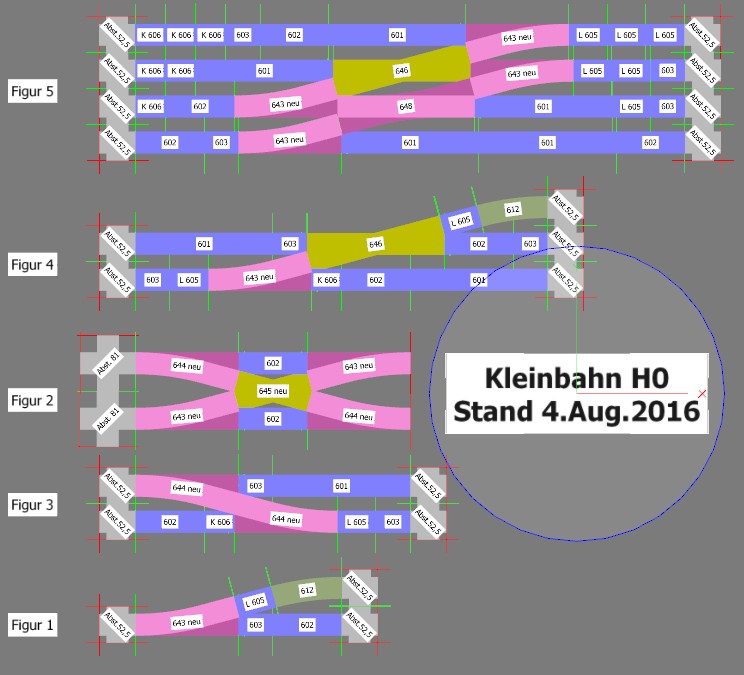

  13. Hi nikfincher, I have setup the Hornby H0(=00) tracksystem. Neo must release the tracks in the catalogue. Please report track mismatches. Regards, Henry P.S. I will check the Peco code 100 system soon.
  14. Hi nickfincher, I will setup this H0-track system. Please be patient, Regards, Henry
  15. Hallo Vermanus, Das Gleissystem wurde wie folgt aktualisiert: neu : elekrische Weichen 643 und 644 geändert : manuelle Weichen 641 und 642 (neue Geometrie wie 643 + 644), Kreuzung 645 mit neuen Längen umbenannt : Ausgleichsstücke 605 in 605 L und 606 in 606 K Danke für die Unterstützung bei der Bereinigung der aufgetretenen Differenzen. HG, Henry siehe auch Gleiswechsel im Bogen
  16. Das Gleissystem ist hochgeladen und wurde aktualisiert. siehe Kleinbahn-Weichen
  17. Hallo Vermanus, kleiner Zwischenstand: Dein Radius ist sehr gut brauchbar, weil er die benötigte 3mm-Verschiebung je Weiche ergibt. Die Verwendung der Ausgleichsgleise ergibt sich aus den Skizzen und Gesamtlängen. Mit anderen Radien funktioniert das nicht, weil zusätzlich die Bedingung des Gleisabstandes gegeben ist. HG, Henry
  18. Hallo Zusammen, Vermanus hatte den Bogen an den Anfang der Weiche gelegt und den Radius verändert. Ich konnte seine Berechnung nachvollziehen. Dabei fiel mir auf, das eigentlich der Bogenanfang um 3 mm hätte vorverlegt werden können. Das würde erklären, daß die Ausgleichsgeraden mit 56 mm und 44 mm um 2*3 mm(=6mm) vom 50 mm Gleis verschieden sind. Mit der Annahme, daß der Bogenanfang mit dem Weichenanfang zusammenfällt geht seine Gleiskonstellation in Figur 3 auf, weil das Gleis K(606) um 2*3 mm kürzer und das Gleis L(605) um 6 mm länger ist als 50 mm. Damit geht auch die Figur 1 fast auf. Kleine Differenzen bleiben. Ich teste weiter und passe ggf. die Weichen und Kreuzungen an. HG Henry
