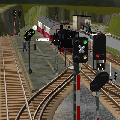

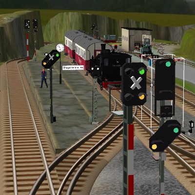

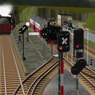

  6. Moin, ich konnte die EV noch auf ein Ereignis komprimieren: ----------------------------------------------------- B5 Vorsignal schalten Signal schaltet: Signal: B5 1969 Hauptsignal+Vorsignal Position: Jede Position Bedingungen - Eine Bedingung muss erfüllt sein (ODER) Signal steht auf Position: Signal: B5 1969 Hauptsignal+Vorsignal Position: 0 - Hp0 Negieren: 0 Signal steht auf Position: Signal: B5 1969 Hauptsignal+Vorsignal Position: 3 - Zs1 Negieren: 0 Aktionen (wenn eine Bedingung zutrifft) Sichtbarkeit setzen: Objekt: B5 1969 Vorsignal Ausleuchtung Zustand: Unsichtbar Alternative Aktionen (wenn keine Bedingung zutrifft) Sichtbarkeit setzen: Objekt: B5 1969 Vorsignal Ausleuchtung Zustand: Sichtbar ----------------------------------------------------- auch das funktioniert ohne Variablen - man muß nur genau wissen, welche Signale kombiniert werden sollen. So long grüßt Henry
  7. Hallo Uwe, die gelbe Kehrschleife könnte entfallen, weil sie nur in eine Richtung benutzbar ist. Außerdem schränkt sie den Raum für die Landschaftsgestaltung in der unteren Ebene ein. Du hast ja noch eine Grüne und rote Kehrschleife zur Verfügung, um Züge gegenläufig fahren zu lassen, nur mal etwas anregend mit Grüßen, Henry
  8. Hallo zusammen, Lutz war gedanklich schon fast auf dem Weg, den Brummi mit seinen mehrbegriffigen Signalen eingeschlagen hatte. Sein 1969 Hauptsignal+Vorsignal wurde mit unbeschaltetem Vorsignal ausgestattet = Vorsignal ist dunkel. Dieses dient nur als Träger fur die separat zu plazierende Signalausleuchtung, die durch Verbinden mit dem folgenden Signal geschaltet wird. Durch die Verbindung ist sichergestellt, daß die Vorsignal-Anzeige am Signalmast immer mit dem Folgesignal übereinstimmt. In der EV bleibt nur noch aufzulisten, wann das Signalausleuchtungs-Objekt sichtbar sein soll. Dies ist nötig, weil die unterschiedlchsten Signalkombinationen mit deren Schaltzuständen möglich sind. Die gekreuzten Signale zeigen den Urzustand vor dem Umbau der EV und werden ggf. ersetzt. Hier die Beispiele zum Grübeln: B5 Vorsignal dunkel Signal schaltet: Signal: B5 1969 Hauptsignal+Vorsignal Position: Jede Position Bedingungen - Eine Bedingung muss erfüllt sein (ODER) Signal steht auf Position: Signal: B5 1969 Hauptsignal+Vorsignal Position: 0 - Hp0 Negieren: 0 Signal steht auf Position: Signal: B5 1969 Hauptsignal+Vorsignal Position: 3 - Zs1 Negieren: 0 Aktionen Sichtbarkeit setzen: Objekt: B5 1969 Vorsignal Ausleuchtung Zustand: Unsichtbar Vorsignal leuchtet nicht: Hp0 und Zs1 B5 Vorsignal leuchtet Signal schaltet: Signal: B5 1969 Hauptsignal+Vorsignal Position: Jede Position Bedingungen - Eine Bedingung muss erfüllt sein (ODER) Signal steht auf Position: Signal: B5 1969 Hauptsignal+Vorsignal Position: 1 - Hp1 Negieren: 0 Signal steht auf Position: Signal: B5 1969 Hauptsignal+Vorsignal Position: 2 - Hp2 Negieren: 0 Aktionen Sichtbarkeit setzen: Objekt: B5 1969 Vorsignal Ausleuchtung Zustand: Sichtbar Vorsignal leuchtet bei Hp1 und Hp2 soweit fürs Erste, grüßt ohne Variablen, Henry

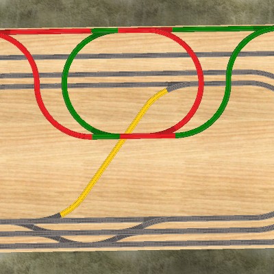

  9. Hallo Kutscher, wenn ich dich richtig verstanden habe, hast Du die Bodenplatte in die grün gefärbte Ebene verschoben. Weise sie wieder der Standardebene zu oder stelle sie in eine andere "graue" Ebene ein. Viele Grüße, Henry

  21. Hallo Gerd, ich habe mal aus St.Elle eine Bahnhofschaltung extrahiert. Es gilt hierbei: Weichen sind nach Befahren grundsätzlich in eine Grundstellung in Einfahrichtung zu schalten. nun die Beschreibung; Es herrscht normalerweise Rechtsverkehr Die Einfahr-Weiche-Rot wird nach Verlassen des Zuges in Grundstellung gebracht - also gerade in Richtung Gleis 1, auf dem der Zug jetzt auf dem gelben Haltegleis steht. Die Ausfahrweiche-Grün wird durch das Ausfahrsignal von Gleis 1 umgestellt und kehrt nach Verlassen des Zuges wieder in die Grundstellung (Innenbogen) nach Gleis 2 führend zurück. Der Zug kehrt seine Fahrtrichtung am hellgrünen Prellbock um und fährt über die schon in Grundstellung stehende Weiche-Grün nach Gleis 2 ein. Befindet sich nun der Zug in Gleis 2 und verläßt die Weiche-Grün, wird sie abermals in Grundstellung gebracht. Das hat aber keine Auswirkung, weil sie ja schon in dieser Position steht. Der Zug hält auf dem gelben Haltegleis vor dem Ausfahrsignal. Die Weiche-Rot wird durch das Ausfahrsignal von Gleis 2 umgestellt und kehrt nach Verlassen des Zuges wieder in die Grundstellung (gerade) nach Gleis 1 führend zurück. Der Zug kehrt seine Fahrtrichtung am hellgrünen Prellbock um usw. So ist immer gewährleistet, daß der Zug sein Richtungsgleis erreicht. Die Umschaltung der Weiche erfolgt also immer mit dem Ausfahrsignal. Danach steht sie wieder in Grundstellung. Wenn es denn etwas zum Verständnis beiträgt, freut sich Henry   Bhf-ausweiche_test.mbp
