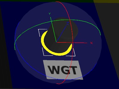

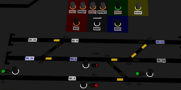

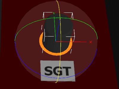

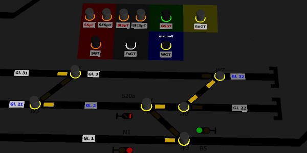

    Hallo Bahnland, ich finde es gut, daß Du Deine 3 neuen Gleisbildbausteine so konstruiert hast, daß sie kompatibel zu Brummis BS sind. Sie sollten unbedingt in den GBS-Katalog aufgenommen werden. @ Brummi: Dabei fällt mir ein: Prellbock in +- 45° Neigung ? etwa so fehlt noch : weiter @Bahnland: Hervorragend auch Deine Idee die "Bausteine" zu vergrößern und dabei die Kontaktpunkte zum Andocken am alten (Soll-)Platz zu belassen, damit die Bausteine zusammen passen. Ich persönlich bin nun Fan von Brummi's GBS, weil es einerseits auch für Einsteiger gut durchschaubar ist - andererseits aber genügend Variationsmöglichkeiten läßt, wie Du es für Deinen Bedarf mit eigenen Modellen zurechtgeschnitzt hast. Kompliment meinerseits für Dein duchdachtes GBS. @ alle: Laßt mich einige ergänzende Anmerkungen aus meiner GBS-Philosophie hier loswerden: Das Problem mit den schlecht sichtbaren Tasten im Nachtmodus läßt sich so lösen, daß nicht eine neue Taste aus dem Katalog sondern eine farbige "Kreisebene" verwendet wird, die je nach Tageszeit ein oder ausgeblendet wird. Bei meinem System werden nur die gerade nötigen Tasten ausgewählt und angezeigt, die mit einer Gruppentaste ausgewählt wurden. Damit bleibt das Gleisbildstellpult übersichtlich. Will ich Weichen schalten, drücke ich die WeichenGruppenTaste WGT (gelber Ring) und danach eine Weichen-Einzeltaste (ebenfalls gelber Ring) Will ich Signale schalten, drücke ich die SignalGruppenTaste SGT (orangener Ring) und danach eine Signal-Einzeltaste ( ebenfalls orangener Ring), die Signaltaste liegt auf der Gleisführung neben dem Signal Will ich eine Fahrstraße schalten, drücke ich die FahrstraßenGruppenTaste FSGT (weisser Ring) und danach eine Fahrstraßen-Einzeltaste (weisser Ring) Auch hier wird die Fahrstraßentaste - dieses mal - am Signalfuß eingeblendet. Signaltasten und Fahrstraßentasten sind optisch getrennt. Das ist nun kein Plädoyer fur "Deine - Seine - Meine Lösung" sondern nur eine weitere Möglichkeit, mit einfachen Mitteln Schaltzustände abzubilden. Es macht schaltungstechnisch keinen performanten Unterschied, ob ein Objekt geschaltet oder (ein- oder ausgeblendet) wird. Die Tastenbeleuchtung wird je nach festgelegter Tageszeit ein oder ausgeschaltet - auch ein Schaltwechsel der Tasten wird zwischen Tag und Nacht automatisch aktualisiert (Tag = Beleuchtung aus, Nacht = Beleuchtung an) Viele Grüße aus Dingskirchen, Henry

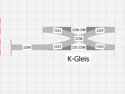

  9. Hallo Zusammen, die neuen Tillig-TT-Gleisbettungssysteme stehen nun zur Verwendung im Online-Katalog zur Verfügung. Sie sind geometrisch identisch - unterscheiden sich aber durch die Produktnummern. Zur Kennzeichnung gleicher Maße wurde der Produktnummer noch eine Kurzbezeichnung hinzugefügt, die für beide Systeme gilt. Im Beispielprojekt wird nur die Kurzbezeichnung verwendet. Es gibt einige Hinweise zu den farbig hinterlegten Gleisen im Online-Katalog Es handelt sich hier um Gleise mit angeschnittenem Bettungskörper. Es wirde versucht, kleine Eselsbrücken für die korrekte Anwendung einzupflegen. Ein angeschnittenes Pass-Stück wird an einem der beiden abzweigenden Gleise direkt hinter der Weiche benötigt. Die Bedeutung der Farben rot (links angeschnitten) und grün (rechts angeschnitten) kennen wir aus der Seefahrt, neu sind blau = links angeschnitten und grau = rechts angeschnitten in der Gleistextur. Die Pfeile zeigen immer zum Herzstück der Weiche, um anzuzeigen, daß der Bettungsgkörper in Pfeilrichtung rechts/links angeschnitten ist. Gerade Paßstücke an Weichen: Die geraden Gleise mit angeschnittener Bettung habe ich von 36 mm auf 36,5 mm geändert. Es paßt so besser ins System. Gebogene Paßstücke an Weichen: Bei den Bogengleisen, die an eine Bogenweiche außen anschließen, mußte ein kurze Ausgleichsgerade eingefügt werden. Sie sind als ein Modell gruppiert. Viele Grüße, Henry

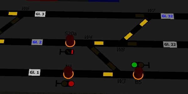

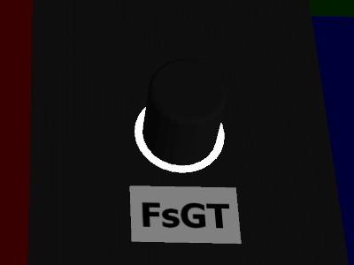

  19. Hallo Zusammen, ein Gleisbildstellwerk kann natürlich auch Bereiche anzeigen, die entweder wie ein Schattenbahnhof nicht sichtbar sind oder automatisch gesteuert und überwacht werden sollen. Ein Beispiel findet sich unter Kleine Anlagen / Dingskirchen-Museumsbahn. Eine kurze Beschreibung findet sich hier und in vorherigen Beiträgen. Frohe Ostern wünscht Euch Henry 2-Tasten-Prinzip: Weichen- oder Signaltasten werden erst sichtbar, wenn vorher die zugehörige Weichen- bzw. Signal-Gruppentaste geschaltet wird. Wird die entsprechende Grüppentaste zurückgestellt, werden die zugehörigen Tasten wieder ausgeblendet. Damit bleibt das GBS übersichtlich in der Bedienung.
