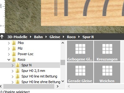

  2. Hallo Pinte, Roco hat den Vertrieb des Gleissystems in N ohne Schotterbett von Fleischmann übernommen. Das Roco-Gleissystem in Spur N ist aktuell und kann von Dir verwendet werden. Hier sind alle Fleischmann-Gleise ohne Schotterbett enthalten. Auch die Produktnummern sind identisch. Du solltest Roco-Gleis verwenden. Inwieweit die Gleiseinträge in der Kategorie Fleischmann/Spur N anderen vorhandenen Gleisen von Fleischmann entsprechen, entzieht sich meiner Kenntnis. Viele Grüße von Henry

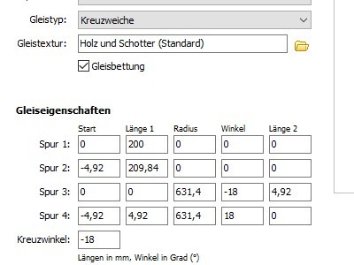

  6. Hallo Hans, das Update war das MBS-Proramm und hat nichts mit dem Inhalt des Online-Katalogs zu tun. Das Problem mit den DKWs ist folgendes: der von Fleischmann angegebene Radius paßt nicht in die Geometrie der Kreuzung. Bei 647 mm Radius wird eine Tangentenlänge von102,47 mm benötigt. Es stehen allerdings auf der kurzen Geraden nur 100 mm zur Vefügung. Das verursacht die von Dir zurecht bemängelte Gleisdarstellung. Deshalb wurde der DKW-Radius auf 631,4 mm für die interne Darstellung im MBS verringert. Die Tangentenlänge beträgt dann 100 mm. Die Anfangs- und Endpunkte der Spuren wurden dann neu eingepasst. Der Gegenbogen kann aber weiter verwendet werden. Du kannst meine Maße erst einmal selber ausprobieren. Die DKW-Darstellung ist nun "sauber". Ich werde Neo bitten, die DKWs zu ändern. Dazu werde ich auch nochmal auf das Piccolo Gleis schauen. Viele Grüße, Henry PS: Sorry, mein Fehler: in Spur 4 muß die Länge 2 = 0 mm betragen.
  7. Moin Hans, danke für den Hinweis auf die merkwürdige Darstellung der Fleischmann DKW. Da stimmt etwas nicht in der Basisgeometrie im Online-Katalog und sollte geändert werden. Weil ich das Gleissystem von Neo als richtig angenommen und nicht weiter geprüft hatte, bin ich sehr darauf angewiesen, daß mir als Moderator offensichtliche Unterschiede oder Darstellungsprobleme gemeldet werden . Dann kann ich für alle regulierend eingreifen. Kurzum: was meinst Du zu folgender Darstellung mit angepasster Diagonale: fragt Henry

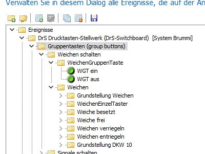

  8. DrS-Weichen in der EreignisVerwaltung für Dingskirchen V3 Es gibt Bausteine für linke und rechte Weichen. Diagonal verbaute Weichen können durch Anpassungen eingefügt werden. Jede Weiche erhält eine Objekt-Variable "Frei". Wert "0" bedeutet "es befindet sich kein Fahrzeug auf der Weiche" Wert "1" bedeutet "es befindet sich ein Fahrzeug auf der Weiche" Im DrS Dingskirchen gibt es folgende Eintragsgruppen in der Ereignisverwaltung: Standard: Damit die Weichenstellung mit der Taste, WeichenAnzeige und Weichenlaterne übereinstimmt, müssen folgende (Standard) Verbindungen zwischen Schalter und Weiche im Eigenschaftsfenster hergestellt werden: "W1 Taster ▄" mit Weiche W1 "WA1 links gelb" mit Weiche W1 "WA1 links rot" mit Weiche W1 "W1 Weichensignal ←▌LW im Bogen" mit Weiche W1 Wird irgendeiner der mit der Weiche verbundenen Schalter manuell oder automatisch geschaltet, werden auch alle anderen Schalter ohne die Ereignisverwaltung aktualisiert. Weichen schalten Um eine Weiche manuell schalten zu können, muss zuerst die WeichenGruppenTaste WGT gedrückt werden, damt die Weichentasten sichtbar werden. Es erscheint der Hinweis "manuell" auf dem Tischfeld. Gruppe: WeichenGruppenTaste Ereignis: WGT ein Auslöser: Schalter wird betätigt Schalter='WeichenGruppenTaste ▀ ' Position='An' Aktion: Sichtbarkeit setzen Objekt='Hinweis WGT' Zustand='Sichtbar' Aktion: Sichtbarkeit setzen Objekt='W1 Taster ▄ ' Zustand='Sichtbar' ... usw ... alle Wx Taster Jetzt kann die betreffende WeichenTaste betätigt werden: Gruppe: WeichenEinzelTaster Ereignis: W1 um Auslöser: Schalter wird betätigt Schalter='W1 Taster ▄ ' Position='Jede Position' Bedingung: Variable besitzt den Wert Name='W1 2262.Frei' Wert='0' Negieren='0' Aktion: Sichtbarkeit setzen Objekt='W1 SpM gelb' Zustand='Sichtbar' Der WeichenSpitzenMelder gelb wird als Indikator eingeblendet, daß die Weiche gestellt wurde. Betritt ein Zug die Weiche (besetzt) wechselt der SpM von gelb nach rot, Die SpM bleiben solange sichtbar, bis die Weiche wieder frei und in Grundstellung ist. Nachdem ein Zug eine Weiche verlassen hat, wird sie von der EV automatisch in eine festgelegte Grundstellung geschaltet. Gruppe: Grundstellung Weichen Ereignis: W1 Auslöser: Zug verlässt ein Gleis Lok='[Alle Loks]' Gleis='W1 2262' Aktion: Weiche schalten Weiche='W1 2262' Position='1' Aktion: Sichtbarkeit setzen Objekt='W1 SpM gelb' Zustand='Unsichtbar' Aktion: Sichtbarkeit setzen Objekt='W1 SpM rot' Zustand='Unsichtbar' Aktion: Variable setzen Name='W1 2262.Frei' Wert='0' Die WeicheSpitzenMelder gelb/rot werden als Indikator ausgeblendet, um anzuzeigen, daß die Weiche in Grundstellung und wieder frei ist. HG, Henry

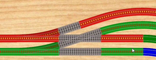

  11. Hallo Karon Du benutzt das Fleischmann H0 Profi Gleis mit 63,5 mm Abstand, d.h. in real würdest Du mit Gleichstrom fahren. Bei paralleler Gleisführung gehe ich davon aus, das Rechtsverkehr angesgt ist. Hierzu habe ich folgende Gleisanordnung anzubieten: Überleitung im Richtungsverkehr (rot nach rot und grün nach grün) Anordnung der Gleise aus dem Online-Katalog So sollte es gelingen. Viele Grüße von Henry PS: kleine Abweichungen sind der angegebenen Kreuzungslänge von 210 mm geschuldet und können real vernachlässigt werden. Weitere Gleisauslagen habe ich als Fleischmann H0 und N Beispiel.mbp hier eingestellt. Hallo Karon, Die längere Seite der Kreuzung muss in der Diagonalen liegen. Es hat also einen Grund, warum es unterschiedliche Kreuzungen (rechts/links kreuzend) gibt. in Deinem Beispiel muß die rechts liegende Kreuzung 6163 (nach rechts kreuzend) mit einer Kreuzung 6162 (nach links kreuzend) ersetzt werden Dann passt es auch Allerdings würdest Du dann in den Gegenverkehr fahren, was bei Gleichstrombetrieb Probleme macht. HG, Henry

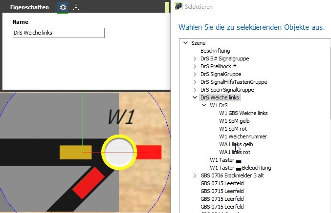

  12. Aufbau des DrS Weichen-Bausteins Das Weichentischfeld DrS Weiche links für W1 ist aus folgenden Komponenten in 2 Gruppen zusammen gesetzt: Untergruppe W1 Drs mit W1 GBS Weiche links : Kachel der Weiche, hier linke Weiche W1 SpM gelb : WeichenSpitzenMelder gelb bei umgestellter Weiche (Textfeld= un/sichtbar schalten) W1 SpM rot : WeichenSpitzenMelder rot bei besetzter Weiche (Textfeld= un/sichtbar schalten) W1 Weichennummer : Beschriftungsfeld, statisch vom User gewählt WA1 links gelb : WeichenAnzeige gelb,Stellung mit Weiche verknüpft WA1 links rot : WeichenAnzeige rot, Stellung mit Weiche verknüpft- nur wenn Weiche besetzt - dann ist aber ein Umstellen gesperrt. W1 Taster ▄ (als Raste gewählt) und W1 Taster ▄ Beleuchtung (kommt beim Tag-Nacht-Modus zum Tragen) sind nicht in der Untergruppe enthalten. Sie sind nach Auflösen der Baustein-Gruppe auch im Planungsmodus schaltbar. DrS-Weichen in der EreignisVerwaltung / Standards, Weichen schalten Weiche besetzt / frei / verriegeln Weichen als Dreischienengleis DrS Weichen-Baustein bei diagonal eingebauten Weichen Weichenanzeigen tauschen grundsätzliche Hinweise Henry

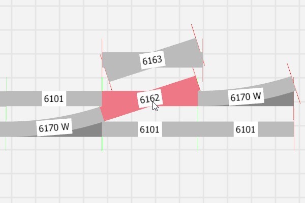

  25. Hallo Robert, eine automatische Ergänzung gibt es nicht. Als Benutzer von Märklin C-Gleis habe ich die Erfahrung gemacht, daß sich nahezu alle Gleislücken passend schließen lassen, wenn man sich an das Raster von 360 mm hält. Die Gleise T62188 + T62172 ergeben diese Länge. Zur Gleisgeometrie siehe als PDF hier: Weichen DKW Wenn Du ein Bild der technischen Zeichnung hier zeigen würdest, könnte ich Dir gezielt helfen. HG, Henry
