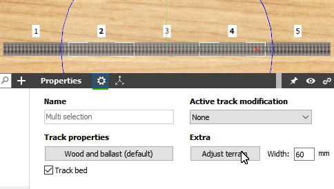

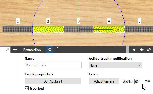

  4. Hi Jbkey1 maybe you want to change the texture of a set of selected tracks: select some tracks ( i.e. #2 and #4), Select Track properties to change default texture, in the upcoming Textures menue select Tracks Then you will find a first selection of textures to use. Select one of the textures or choose Colors as EASY did. Select a color with double-click(ie. DB_Ausfahrt) All selected tracks have changed to the new chosen texture DB_Ausfahrt. You can use this feature to mark some special properties of a track in your own way for your own purposes. Try to change #1 + #3 + #5 to any other color , use change track texture.mbp Regards, Henry

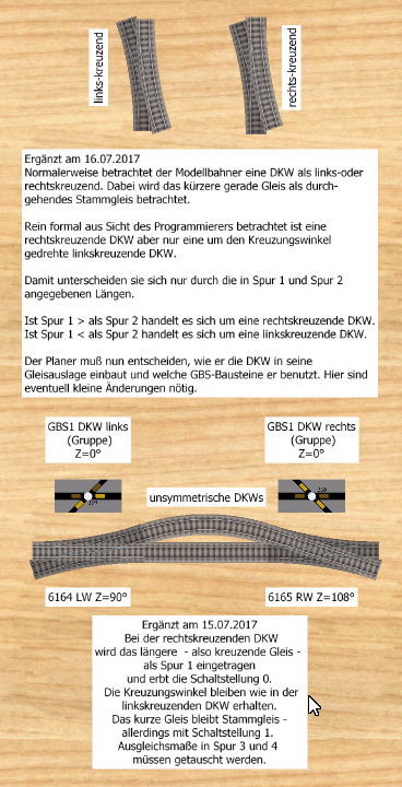

  10. Hallo zusammen, ich kann nicht einfach einen Hinweis wie so stehen lassen, ohne die Gesamtheit der zur Verfügung stehenden Objekte neu zu betrachten. In der Logik gibt es keinen Fehler, wenn man sich an den formal definierten Parametern im MBS bezüglich der DKW orientiert. Die Schalt-Reihen-Folge (SRF) ist so festgelegt: Gerade - Gerade - Kurve links- Kurve rechts. Dabei wurde nicht festgelegt, daß die durchgehende Gerade auch die kürzere sein muß. Siehe folgendes Bild: Symmetrische DKW können links- wie auch rechtskreuzend eingebaut werden und sind deshalb einfach in der logischen Handhabung. Es gibt keinen Unterschied. Es gibt also nicht immer einfache Gleisauslagen und die Beschaltung mit Gleisbildbausteinen. Ein wenig Grips ist immer erforderlich. DKW_GBS_Test_B.mbp (auch mit Rocrail testen) und Grüße von Henry

  14. Rechtskreuzende DKW Moin zusammen. ich habe mal versucht, den Ursachen der Abweichungen zwischen Gleisdefinition und den abweichenden Schaltstellungen bei rechtskreuzenden DKWs mit Brummies Gleisbildstellpult und Rocrail auf den Grund zu gehen. Ursächlich gab es bei der Definition der Schaltstellungen von Weichen und Signalen im MBS weder Brummies GBS noch eine Verbindung zu Rocrail. Es kann daher nicht ausgeschlossen werden, daß mittlerweile DKWs im vormaligen Gleissystem vorgehalten werden, die noch nicht an die zwischenzeitliche Weiterentwicklung der Software angepaßt wurden. Hier erbitte ich konkrete Hinweise. Es gab ein GBS-Problem bei rechtskreuzenden DKW. Es wurde festgestellt, daß es nur bei DKWs auftritt, die rechtskreuzend eingebaut wurden. Die Anzeige der Fahrstrecke im Gleisbildstellpult und der Einbaulage der DKW konnte wie im Beispiel gezeigt durch Änderung der Spur 1 bis 4 angepasst werden. Tausche Spur 1 und Spur 2 sowie Spur 3 und Spur 4, Wenn Du eine symmetrische DKW als rechtskreuzend einbaust, musst du eventuell auch so verfahren, in dem Du die Gleisgeometrie änderst. Wer es nicht glaubt testet DKW_GBS_Test_A.mbp Meine Frage: Ich könnte alle rechtskreuzenden DKWs im Katalog nach obigem Schema anpassen. Vorteil : keiner merkt es, auch nicht in vorhandenen Anlagen. Die Gleise werden wie gehabt eingelesen, auch die EV bleibt erhalten. HG, Henry

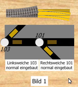

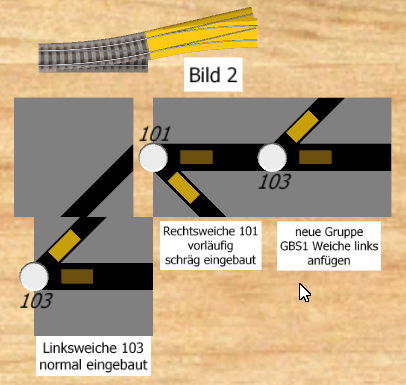

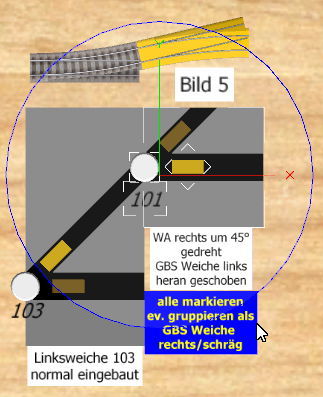

  22. Weichenanzeigen tauschen Bei schräg eingebauten Weichen müssen oft die Weichenanzeigen im DrS-Tischfeld getauscht werden, damit Gleisführung und Anzeige übereinstimmen. Es wird hier beispielhaft der Austausch von WA links gegen WA rechts beschrieben. Die Weichen haben immer 0-Stellung (Abzweig). Zuerst die Bilderstrecke: Bevor wir in der Bearbeitung fortfahren, erinnern wir uns an die Funktionstaste [F5], mit der man zwischen Planungs- und Simulationsmodus hin- und herschalten kann. Im Simulationsmodus [F5=S] kann man ein Objekt in einer (Unter-)Gruppe gezielt auswählen und den Namen im Eigenschaftsfenster bearbeiten, ohne die Gruppe auflösen zu müssen. Man kann das Objekt nicht in seiner Lage verschieben. im Planungsmodus [F5=P] zeigt das Giszmo auf das Objekt. mit [F3] erscheint die Auswahlliste mit der Position des Objektes innerhalb der Gruppe. Es werden weitere Eigenschaften änderbar. Man kann das ausgewählte Objekt ändern, verschieben und sogar ersetzen oder wie in Bild 3 aus der Untergruppe löschen in Bild 4 muß die Weichenanzeige nun um 45° nach links gedreht werden. [F5=S] WA rechts selektieren [F5=P] WA rechts mit Z= -45° drehen in Bild 5 wird nun noch der Fahrstaßenbaustein der Linksweiche benötigt [F5=S] Wa links selektieren [F5=P] WA links mit [Entf/DEL] löschen [F5=S] Weichennummer selektieren [F5=P] Weichennummer mit [Entf/DEL] löschen [F5=S] Weichentaste selektieren [F5=P] Weichentaste mit [Entf/DEL] löschen Der GBS Weiche links bleibt übrig und wird an die freigewordene Stelle im DrS angefügt und fertig ist die Zauberei. Wer möchte, kann sich wieder einen neuen gruppierten Fertigbaustein in seinen Privatkatalog legen. Viele Grüße, Henry
