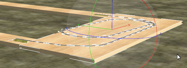

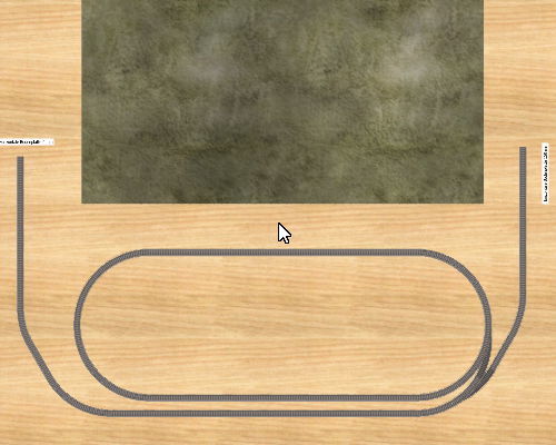

  19. Schräge Grundplatten und Geländeanpassung Der reale Modellbauer möchte oft sein Baugerüst für seine Anlage aus einzelnen Grundplatten oder Modulen herstellen. Dabei kommt es vor, daß Höhenunterschiede durch Platten-Rampen ausgeglichen werden. Werfen wir den Blick auf folgende harmlos aussehende Situation in der 2D-Ansicht; Schalten wir in die 3D-Ansicht, wird es interressant. Auf der oberen und unteren waagerechten Grundplatte (jeweils links liegend) lassen sich die Geländehöhen anpassen, auf der schrägen Platte von unten nach oben geht das aber nicht, weil die Grundplatte (als Rampe mit Höhenunterschied) geneigt oder schräg gestellt ist. Gesucht ist eine Gleisanpassung für die Kreisstrecke und die Gleisrampe von oben nach unten. Wir wählen die schräge Grundplatte aus und notieren uns die Rotationswinkel für X und Y. Nun markieren wir zusätzlich alle Gleise,die in der schrägen Grundplatte liegen und die Grundplatte selbst und fassen sie als Gruppe zusammen. Jetzt wird die Gruppe in X und Y Richtung so gedreht, daß die schräge Grundplatte waagerecht ausgerichtet wird. Dazu geben wir den negierten Winkel für X und Y ein, den wir uns aufgeschrieben hatten. (aus + wird - und aus - wird +). Dabei erhalten die Gleise eine vorläufig andere Höhenausrichtung, die später zurück genommen werden muß. Wenn wir nun die Grundplatte abwählen, können wir die Höhenanpassung vornehmen. Das sieht dann so aus: Die Gleise sind nicht mehr in der ursprünglichen Position - allerdings ist die Lage von Gleis und Grundplatte unverändert, wenn auch global verdreht --- Nach der Höhenanpassung kippen wir die Grundplatte in die ursprüngliche Stellung zurück. Dazu geben wir den Rotationswert, den wir uns aufgeschrieben hatten (+ bleibt + und - bleibt -) ein und erhalten folgende Bilder (sorry, hier wurde ein Gleis nicht ausgewählt). Die Gleise sollten nun wieder dem gewollten Neigungsverlauf folgen. und Eine Geländeanpassung kann nur durchgeführt werden, wenn, die Grundplatte waagerecht liegt. Fazit: Ein Abbild des Geländes ist auch mit Grundplatten möglich, die geneigt (bzw, schräggestellt) wurden. Das ist vom Verständnis her nicht einfach zu bewältigen, gelingt jedoch, wenn das Prinzip erkannt wurde. Wenn es Fragen gibt - gerne antwortet Henry
