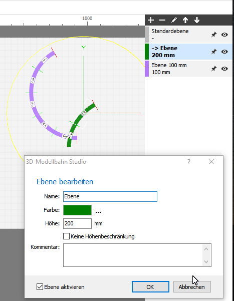

Moin catfish, gib bei der Bearbeitung der Ebene (Layer) eine Grundhöhe ein. Damit das Gleis in der richtigen Ebene (Höhe) "ankommt", muß diese Ebene die aktive Ebene sein.. Viele Grüße, Henry -

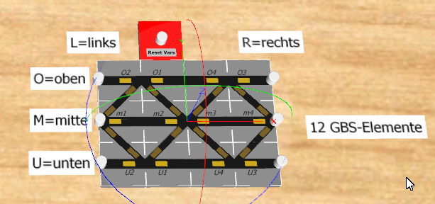

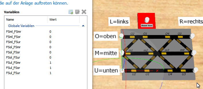

Hallo Hans, Es gibt keine Weichen-Einzel-Tasten. Die (6) Tasten gehören nicht zu den (12) einzelnen Weichen und sind deshalb nicht mit ihnen verbunden. Sie dienen zur Einstellung einer Fahrstraße, die dann alle Weichen ansteuert. Du mußt also erst eine linke (Start-)Taste und dann eine rechte (Ziel-)Taste drücken. Dann klappt es mit den Weichen. Wenn Du zum Beispiel die Taste UL (unten links) auf der linken Seite drückst, werden für jedes erreichbare Ziel auf der rechten Seite 3 Fahrstraßen-Variablen mit 1 vorbelegt. Drückst du OR (oben-rechts) als 2.Taste auf der rechten Seite, wird die zugehörige Variable um 1 erhöht. Dann wird die Fahrstraße geschaltet, die den Wert 2 repräsentiert. Die Reset-Taste schaltet so schnell, daß Du es nicht siehst, wenn sie sofort in die Ausgangslage zurück schaltet. Die Variablen sollten aber auf 0 gesetzt sein. Kleiner Fehler wurde behoben (pos.an statt jede) siehe Hosenträger_3ev2_Henry.mbp soweit , so kurz, viele Grüße, Henry -

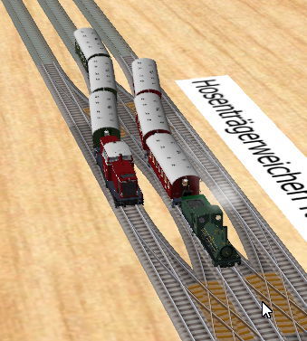

Hallo schlagerfuzzi1, die rote Ebene war zur Markierung des Gleisbereiches gedacht, von dem angenommen wurde, daß er entfernt werden könnte. Du mußt schon alle Gleise verschieben, die in diesem rot unterlegtem Bereich vorhanden sind - dann kann die Lok von Gleis 1 nicht mehr auf Gleis 3 gelangen. Ich hoffe, daß Ihr alle wie ich dieses Thema nicht allzu bier-ernst nehmt --- mir macht es Freude, mich auf eine theoretische Lösung einzulassen, die es mit richtigen realen Gleisen nicht geben kann. Hier reizt mich die Möglichkeit, das MBS dahingehend so weit auszuschöpfen, um eine spontane Idee in einer virtuellelen Anlage zu ermöglichen. Dabei ist mir wohl bewußt, daß die Ideen von Hans und Bahnland ebenso brauchbar sind wie meine. Da gibt es kein konkurrierendes Denken. Damit Du nun auch über eine Schaltung mit GBS-Bausteinen anstelle von Signallampen nachdenken kannst, habe ich für die Situation eine kleine EV fabriziert. Setze zuerst alle Variablen auf Null mit dem Resetschalter. Stelle eine Fahrstraße ein (vorerst nur von links nach rechts) durch Drücken von 2 Weichen-Tasten. Drücke also den Startknopf links und danach den Zielknopf rechts. Der Fahrweg wird eingestellt und im Gleisbild signalisiert. Laß dich nicht dadurch verwirren, daß die Gleislage der Weichen in der Auslage und im GBS vertauscht sind - das dient nur der korrekten Darstellung des Fahrweges in der Anzeige. Bei virtuellen Anlagen darf dieser Kunstgriff erlaubt sein. Eine Fahrstraßensicherung zur Vermeidung von Kollisionen ist nicht vorhanden. Hier hilft immer der Resetschalter Hosenträger_3ev_Henry.mbp Viele Grüße, Henry -

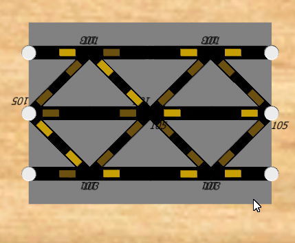

Hallo Bahnland Parallelfahrten (Oben nach Mitte) und gleichzeitig (Mitte nach Unten) sind in Deinem Beispiel aber nicht möglich. es ist ja alles nur Theorie und Gedankenspiel ... grüßt herzlich Henry -

Hallo Hans, Die Zielsetzung war: " wie komme ich von drei Startgleisen in jeder Richtung auf alle drei Zielgleise ". Das Hat EASY auch so richtig eingeschätzt. Dein Vorschlag mit den roten Trennungsstrichen ermöglicht nur die Verzweigung auf zwei Nachbargleise. hG, Henry -

Hallo zusammen, Da hatte Bahnland mal wieder recht Mein Vorschlag bezog sich also auf den realen Ausbau. Ich habe die die Weichen im Bogen um 3° gekürzt und die Lücken mit Flexgleis ergänzt um die virtuellen Möglichkeiten auszutesten. Die S-Kreuzungen (braun) lassen sich sonst nicht in MBS abbilden. ich probiere gerade die Schaltung mit Gleisbild-Bausteinen - Oben nach Mitte und Mitte nach Unten (zwei Fahrten gleichzeitig möglich) Hosenträger_2_Henry.mbp das sollte sich umbauen lassen - bitte um etwas Geduld ... meint Henry -

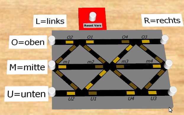

Hallo schlagerfuzzi1, vermutlich möchtest Du das Problem "wie komme ich von drei Startgleisen in jeder Richtung auf alle 3 Zielgleise ?" in einer kurzen Länge darstellen. Ein möglicher Vorschlag: der etwas länger ist. Die 4 Dreiwegweichen ersetzen die DKW. Die Kreuzungen sind nicht echt sondern die Stoßpunkte der Weichen von den Außengleisen. - noch ohne Schaltung - hier sind alle Durchgangsgleise in Grundstellung "Gerade". zum Anschauen Hosenträger_1_Henry.mbp grüßt Henry -
