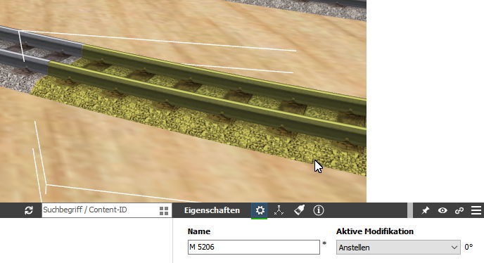

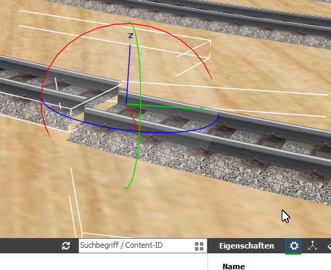

Flexigleis passt nicht
Hallo Herbert, du hast beide Gleise zu einer festen Gruppe zusammengefügt. Die Höhen passen nicht zusammen löse die Gruppe auf und wähle ein Gleis aus. Passe die Höhen durch Anstellen an Viele Grüße, Henry

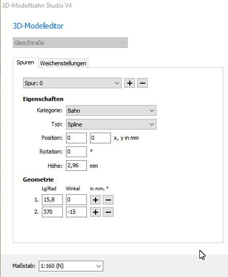

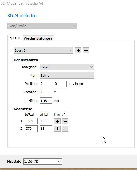

Möglichkeiten mit dem neuen 3D-Modelleditor
Hallo Bahnland, mit großem Interesse habe ich Deinen Beitrag gelesen und für gut befunden. Trotzdem möchte ich im Moment darauf hinweisen, daß nicht alle Probleme im Modell(=Gleis)-Editor bezüglich Maßstab, Andockfähigkeit und Definition der Gleisgeometrie für alle Spuren widerspruchsfrei gelöst sind. Ich bitte um etwas Geduld. Möglicherweise ergeben sich noch Änderungen. Wenn ich mich recht erinnere, gab es für die Märklin-DKW (mit durchgehendem Mittelleiter) eine "Doppel-Zungen-Schaltung". Dabei wurden die Links- wie auch die Rechtsliegenden Weichenzungen mit 2 getrennten Magnetspulen einzeln geschaltet. Das möchte ich nicht für jede jemals hergestellte DKW recherchieren und im Katalog implementieren. Wer möchte, kann sich jedoch Deiner Anleitung bedienen und danach die Schaltung in seine EV einarbeiten. Das würde auch keine Probleme bei der Veröffentlichung von Anlagen machen. Aus meiner Sicht sollten wir aber die bisherige Katalogausgabe mit den 4 Schaltzuständen beibehalten, damit auch mit der Kreuzungsweichenanzeige die aktuelle Stellung spurgerecht anzeigt werden kann. Viele Grüße, Henry

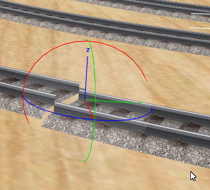

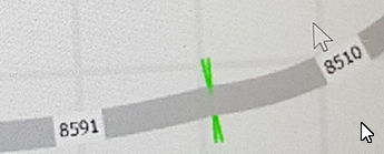

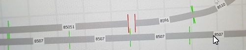

Gleise wollen nicht schließen! Warum?
Hallo Markus, Du hast das Gleissystem Märklin Z benutzt. Es gibt insofern ein Problem in der Beurteilung der Entstehung der Differenz in Deiner Gleisauslage, weil nicht erkennbar ist, aus welchem Gleisverlauf diese Lücke entstanden sein könnte. Allerdings möchte ich Dich auf folgendes hinweisen: das Gleis 8591 sollte nur als Weichen-Gegenbogen verwendet werden Ein Vollkreis kann nicht in ganze 13° Abschnitte ohne Rest aufgeteilt werden. Schräg verlaufende grüne Paßmarken verkraftet das MBS als passende Verbindung - läßt aber das Rollmaterial hüpfen/ruckeln/tanzen/schleudern. das Gleis 85051 gibt es nicht - es ist offenbar ein Flexgleis und somit von unbekannter Geometrie. Diese Anmerkungen gelten für V3 wie auch für V4. Für eine sachgerechte Analyse ist immer ein kompletter Gleisplan nötig, meint Henry

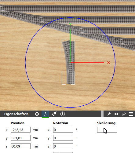

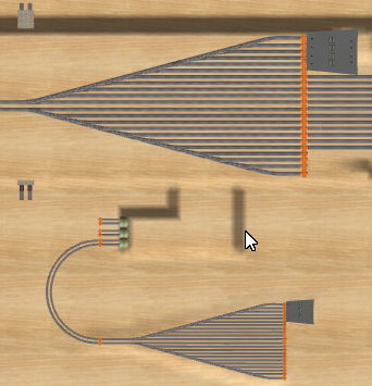

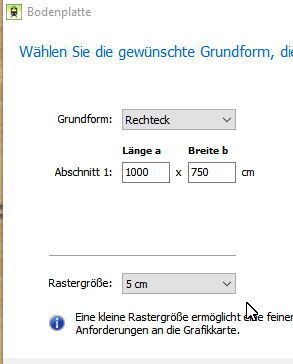

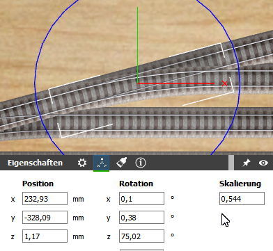

2 gleich große gleisharfen in v4
Hallo schlagerfuzzi1, auch ich habe noch Probleme mit der (automatischen) Maßstabszuweisung. Wenn ich Dein Beispiel in V4 öffne habe ich folgende Anlagenparameter (Gleissystem Fleischmann/Spur N): Eistellungen Bodenplatte (Maße in cm) Gleisharfenübersicht - oben groß, unten klein, Weiche 9178 aus dem Katalog geladen, groß, Skalierungsfaktor ist mit 1 eingestellt, hier die Gleisparameter, Maßstab mit 1:160 angegeben, die Maße stimmen die Weiche 9179 unten klein hat die Skalierung 0,544 (Spur N) mit den selben Maßen wie in 9178 Wie hast du die kleineren Gleise erzeugt ? fragt Henry
