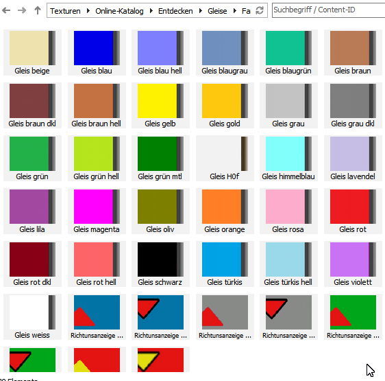

Hallo Jürgen, Gleis selektieren im Eigenschaftsfenster Pinsel Icon drücken durchklicken bis Tauschtextur / Katalog / Online-Katalog / Gleise / Farben Gleisfarbe durch Doppelklick übernehmen Gruß, Henry

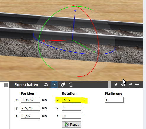

Hallo Fritzmaddin, selektiere ein Gleis und wähle die Koordinatenansicht, in der Rotation für X findest Du den Steigungswinkel des Gleises, die Steigung ist der Tangens des Winkels, also tan(5,72°) = 0,100 entspricht 10%. (H = 72 mm, W = 720 mm) HG,Henry

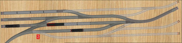

Hallo, Erweiterungs-Möglichkeiten in Grau, (Stand Januar 2018 in Standard-Textur) mal etwas über die Rangiermöglichkeiten grübeln, wenn auch Züge abgestellt werden sollen. Längster Zug - = vier 3-Achsige Umbauwagen, Ich hoffe - es geht ganz gut. HG,Henry
