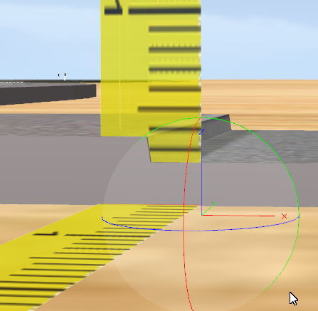

  9. Hallo Morsdorf, ich habe Dein Anliegen so interpretiert: unsere Augen sind daran gewöhnt 3-dimensional zu sehen. Bei einem 2 dimensionalem Bld nehmen wir gewohnheitsmäßig an, daß der Horizont bei gleicher Höhenlage und unendlicher Entfernung immer waagerecht ist. Wenn wir eine Kurve am Anlagenrand durchfahren, müssen wir bedenken, daß die Entfernung vom Standpunkt des Betrachters bis zum Horizont (schräg laufende Kante der Bodenplatte) in unterschiedlichen Richtungen verschieden lang ist. Dieses wird beim 2-dimensionalen Bild als schiefe Linie berechnet und abgebildet und stellt insofern keine Drehung des Horizontes dar. Blick auf den Anlagenrand, nach rechts fallender Horizont Diese Abbildung ist die Grenze der zu rendernden Anlage und hat aber nichts mit der Querneigung der Gleise zu tun,. Blick in die Anlagenmitte: gleicher Standpunkt, aber horizontal geschwenkt Hier ist der Horizont nicht geneigt, weil die Entfernungen ziemlich gleich sind. meint Henry
  10. Hallo, Bei der Kurvenfahrt (nach links) steht der Betrachter senkrecht zur Quereigungsachse. Weil er nun nach links "Schlagseite" hat, erscheint ihm der Horizont nach rechts geneigt. Die 6° Querneigung links + 6° Querneigung rechts = ergeben dann scheinbar 12° für den Betrachter (Addition) Durchfahrten durch gleichgeneigte Achsen heben sich für den Betrachter scheinbar auf. (Subtraktion). Ich finde das alles so OK. Gruß, Henry

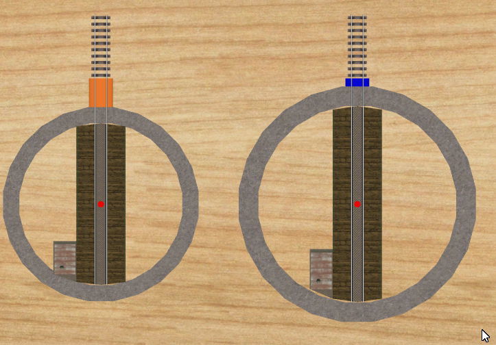

  19. Hallo Rainer, im Prinzip hast Du recht, aber ---- in V4 wird die Größe der Drehscheibe nicht mehr nach dem Außenrand (rechts im Bild 307 mm) sondern nach der Drehbühnenlänge (links im Bild 253 mm) definiert. Das hat zur Folge, daß sämtliche Abschlußgleise an alle Drehscheiben im MBS neu angepasst werden müssen. In V4 beträgt die Länge von 42616 dann 70 mm (oranges Gleis.) und nicht mehr 43 mm. (blau). Die Drehscheiben wurden noch nicht freigegeben. Du kannst Das Maß nun aber selbst auf 253 mm ändern. Viele Grüße, Henry
