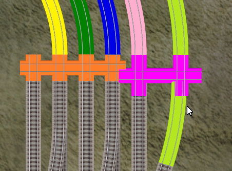

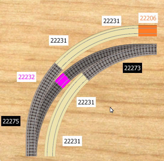

  2. Hallo Alex, kurzum, der Gleisabstand zwischen den Weichen beträgt wie die Differenz der Bogenradien 63,5 mm. Darauf ist seinerzeit (mit Rechenschieber = in der Praxis genau genug) das Gleissystem festgelegt worden. Der Abstand zwischen den Radien 647 mm (Gegenbogen zur Weiche) und dem Parallelradius4 mit 547 mm beträgt aber 100 mm (magenta). Somit lässt sich zwar ein Parallebogen legen - der jedoch keinen mathematischen Bezug mehr zu den möglichen Gleisabständen hat, die sich mit den Gleisen im Katalog abbilden lassen. Es passt nie. In diesem Fall hilft nur ein Flexgleis. Ein Flexgleis kannst Du nun aber nicht im MBS als ein "im Kreis verlegtes" Gleis verwenden. Sie wurden deshalb von mir im Beispiel entfernt und durch Standard-Radien ersetzt. Die Bogenweichen stellen ein besonderes Problem dar, das bereits früher behandelt wurde (Spreizwinkel). Hier wurde nun eine Näherungslösung im Gleissystem verwendet . Dabei spielt der virtuelle Abstand 6119 * eine besondere Rolle. Die Bögen zwischen R1 und R2 werden durch R1 repräsentiert, wobei R2 durch (R1+ Verschiebung um 63,5 mm) dargestellt wird - will sagen in jeder Bogenweiche beginnt der Außenbogen als Radius R1 um 63,5 mm versetzt als R2. Dann paßt eine Bogenverbindung von R1 nach R2 über den Winkel von 90° auch in der realen Modellbahnwelt. Dabei wird in Kauf genommen, daß die exakte Trassenlinie kurzzeitig verlassen wird. Wird ein weiterer Radius R3 verwendet, wird ein weiteres virtuelles Abstandsgleis 6119 * benötigt. In den Bogenweichen ist die Gerade von 63,5 mm am Weichenanfang vorhanden. Je nachdem, wie die Verbindung zwischen R1 und R2 verlaufen soll, muß immer irgendwo mindestens eine virtuelle Gerade 6119 * im MBS eingefügt werden. Es muß noch einmal betont werden: Es ist nicht sicher, ob alle Angaben der Hersteller immer richtig sind. Wir versuchen, aus den uns bekannten Maßen ein passendes Gleissystem abzuleiten. Dabei sind wir auf Eure Bemerkungen sehr angewiesen. Viele Grüße, Henry Alex02.mbp

  7. Hallo Micha, für Deine beiden Bilder gibt es immerhin eine gemeinsame Lösung: die Längendifferenz gegenüber FMP 9101 kann mit 2 Gleisen FMP 9102 ausgeglichen werden, wenn Weichen im schrägen Einbau verwendet werden. Eine kürzere Lösung ist mit Standardgleisen aus dem Piccolo-Programm nicht möglich, wenn man im Standardraster bleiben möchte. Dieses wurde nur dadurch realisiert, daß der gerade Strang der Weiche auf 111,29 mm eingestellt wurde. Das muß man nicht auf Anhieb verstehen, ist aber m.E. die bestmögliche geometrische Anpassung zwischen Theorie=MBS und Praxis=FMP. Viele Grüße, Henry

  10. Moin, doch - alles bekannt, nur der entsprechende Beitrag konnte noch nicht im Forum wieder gefunden werden. Ich muß ihn wohl neu schreiben. Deshalb mußte ich gestern nochmal in mich gehen. Es liegt an den Gleisabständen, bei parallelen Kreisen beträgt er 33,6 mm, bei Weichen 29,3 mm. Das ist tatsächlich mit realen Gleisen so. Keiner weiß warum. Hinzu kommt, daß der Gegenbogen zur Weiche mit 111,29 mm rechnerisch etwas länger als die 111,00 mm Gerade ist. Die Differenz kann im realen Bau vernachlässigt werden, nicht aber in einem Planungsprogramm. Hier sind exakte Werte nötig, um die vorgestellten Gleispläne spannungsfrei umzusetzen. Die genaue Beschreibung folgt. Suche auch mal mit "piccolo" im Forum oder verwende das Roco-Spur N-Gleis Um etwas Geduld bittet Henry

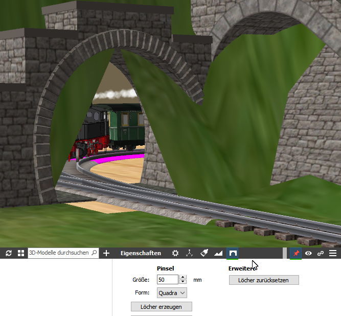

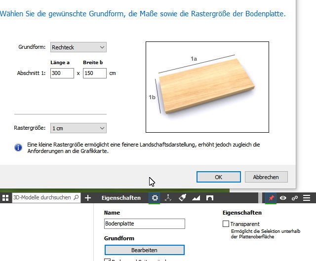

  11. Hallo Michael, als kleinen Mutmacher das folgende Bild mit Blick in den Untergrund: Die Tunnelbauwerke sind Bahnlands CH-Modelle. Dazu sind folgende Einstellung der Bodenplatte nötig: Rastermaß der Bodenplatte und den Ausstanzpinsel auf 10 mm reduzieren, damit eine möglichtst genaue Entfernung des Bodenplatten-Ausschnittes durch die Auswahl von Einzelpunkten vorgenommen werden kann. Mit 50 mm Rastermaß gibt es keine zufriedenstellende Lösung. Taste Dich langsam beim Ausstanzen von Löchern voran. Wird das Loch zu groß schließe es wieder. Laß den störenden Bereich stehen und entferne andere Tunnel-Bereiche solange, bis eine grobe Öffnung im Tunnelportal vorhanden ist, die keine weiteren Löcher in die Bodenplatte reißt. Die nun noch störenden sichtbaren Bereiche der ursprünglichen Bodenplatte kannst Du entfernen, indem du die Rasterpunkte an eine Höhe ausserhalb des Tunnelportals verschiebst. (Ergebnis = Bild oben im Beitrag) Das Ganze erfordert Geduld und einige Versuche. Viele Grüße von Henry

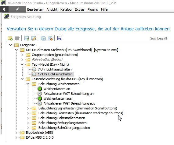

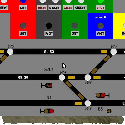

  13. Hallo zusammen, ächz ... manchmal muß man ganz genau in die EV schauen: es gab das Problem, daß Weichentasten im Tageslicht dann "beleuchtet" wurden, wenn sie vom unsichtbaren Status bei Weiche belegt von unsichtbar auf sichtbar im Status Weiche frei geschaltet wurden. Manchmal war die Tastenbeleuchtung im Wege, Das wurde nun unterbunden. Gruppe: Weichen entriegeln Ereignis: W1 clear key Auslöser: Variable wird gesetzt Name='W1 2262.Frei' Wert='0' Bedingung: Schalter steht auf Position Schalter='GBS Schalter Element Licht' Position='An' Negieren='0' und: Schalter steht auf Position Schalter='WeichenGruppenTaste ¯' Position='An' Negieren='0' Aktion: Sichtbarkeit setzen Objekt='W1 Taster _' Zustand='Sichtbar' Aktion: Sichtbarkeit setzen Objekt='W1 Taster _ Beleuchtung' Zustand='Sichtbar' Ist der Hauptlichtschalter "An" wird die Weichentaste bei gestellter Gruppentaste mit Beleuchtung dargestellt. Ereignis: W1 clear day Auslöser: Variable wird gesetzt Name='W1 2262.Frei' Wert='0' Bedingung: Schalter steht auf Position Schalter='GBS Schalter Element Licht' Position='Aus' Negieren='0' und: Schalter steht auf Position Schalter='WeichenGruppenTaste ¯' Position='An' Negieren='0' Aktion: Sichtbarkeit setzen Objekt='W1 Taster _' Zustand='Sichtbar' Aktion: Sichtbarkeit setzen Objekt='W1 Taster _ Beleuchtung' Zustand='Unsichtbar' Ist der Hauptlichtschalter "Aus" sollen bei gestellter Gruppentaste die sichtbaren Weichentasten ohne Beleuchtung sichtbar bleiben. Hier wird also indirekt abgefragt, ob beim Setzen der Variablen "W1 2262.Frei' Wert='0' " die Lichteinschalttaste aktiv ist oder nicht. Aus dem Ergebnis soll die Anzeige der Tastenbeleuchtung erfolgen. Hier sind alle Tasten unbeleuchtet Bei Unstimmigkeiten erbitte ich Nachricht per PM. Viele Grüße, Henry

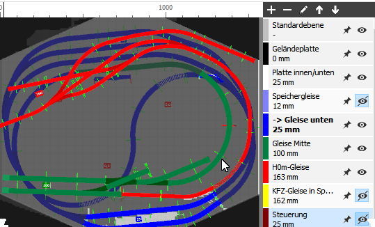

  16. Hallo zusammen, nur zur allgemeinen Ergänzung: Markiere einige Objekte, Rechtslick auf den gewünschten Namen der Ebene im Ebenenfenster, es erscheint ein Kontextmenü das Menü wählen alle markierten Objekte werden in die gewählte Ebene verschoben - was ein Ausschneiden und Einfügen (cut & paste) überflüssig macht. Damit lassen sich schnell und einfach die Ebenen mit den gewünschten Modellen füllen. Ich persönlich mache die Ebene, die ich füllen möchte, unsichtbar. Nach der Zuweisung sind dann auch die Objekte verschwunden - will sagen - in die neue Ebene überführt. So geht mir kein Objekt durch die Lappen. Beispiel der gerade sichtbaren Gleisauslage in der Klein-Anlage St.Elle (Technische Zeichnung, 2D-Ansicht) viele Grüße, Henry

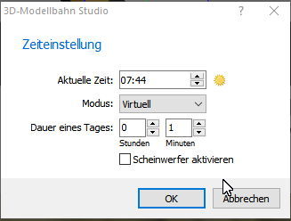

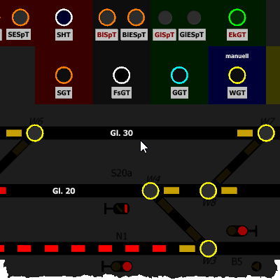

  20. Tastenbeleuchtung Die Tasten sollen im Nachtbetrieb beleuchtet werden, Sie sollten um 17:00 Uhr eingeschaltet werden, bevor es um 18:00 Uhr dunkel wird. Weil es ab 6:00 Uhr hell wird, soll die Tastenbeleuchtung um 7:00 Uhr ausgeschaltet werden. Dazu gehören aber auch alle Gruppentasten, die immer sichtbar sind, weil sie auch im Dunklen gefunden werden sollen. Deshalb werden sie zuerst mit einem farbigen "Ring unter der Taste "beleuchtet". Dieser Ring ist ein Kreisobjekt aus der Kategorie Zusätzlich/Grundkörper des Online-Katalogs und zählt zu den Bordmitteln. Bordmittel werden immer innerhalb einer Anlage erstellt und müssen nicht separat hochgeladen werden. Das Ein-oder Ausschalten der Beleuchtung besteht nun darin, diese Ringe mit der Ereignisverwaltung im passenden Zeitfenster bei Dunkelheit sichtbar oder bei Tageslicht unsichtbar zu machen. Betrachten wir zuerst den Übergang von Tag/Nacht/Tag. Es handelt sich um eine Zeitschleife, deren Länge von Dir in der Einstellung der Simulationszeit vorgegeben werden kann. Ein TestTag beträgt hier 1 Minute. Einmal eingestellt, hast Du nun keinen Einfluß mehr auf die Länge von Tag und Nacht. Diese Zeitschleife wird dann automatisch durchlaufen. Ereignisse können nun zeitbezogen ausgelöst werden. Der in dem gelben Feld enthaltene GBS Schalter Element Licht wird mit der Tageszeit gesteuert umgestellt und hat mit seiner Stellung Einfluss auf alle Tastenbeleuchtungen. Die aktuelle Zeit kann an der rennenden Uhr im DrS-Dingskirchen verfolgt werden, die hier schon weitergelaufen ist ... In der Ereignisverwaltung gibt es zwei Ereignisse, welche die Tastenbeleuchtung nach Tageszeit an- oder ausschalten. Danach muss die Beleuchtung immer dann aktualisiert werden, wenn in einer "Lichtphase Tag oder Nacht" eine Gruppentaste betätigt wird. Zuerst die Übersicht in der EV: Schaltung aller Gruppentasten :Beim Ausschalten Ereignis: 7 Uhr Licht ausschalten Auslöser: Zeitpunkt erreicht Uhrzeit='07:00' Bedingung: Schalter steht auf Position Schalter='GBS Schalter Element Licht' Position='An' Negieren='0' Aktion: Schalter betätigen Schalter='GBS Schalter Element Licht' Position='Aus' Aktion: Sichtbarkeit setzen Objekt='WeichenGruppenTaste ¯ Beleuchtung' Zustand='Unsichtbar' Aktion: Sichtbarkeit setzen Objekt='EntkupplungsGruppenrTaste ¯ Beleuchtung' Zustand='Unsichtbar' Aktion: Sichtbarkeit setzen Objekt='FahrstraßenGruppenTaste ¯ Beleuchtung' Zustand='Unsichtbar' Aktion: Sichtbarkeit setzen Objekt='SignalGruppenTaste ¯ Beleuchtung' Zustand='Unsichtbar' Aktion: Sichtbarkeit setzen Objekt='SignalSperrTaste ¯ Beleuchtung' Zustand='Unsichtbar' Aktion: Sichtbarkeit setzen Objekt='SignalEntSperrTaste ¯ Beleuchtung' Zustand='Unsichtbar' Aktion: Sichtbarkeit setzen Objekt='BlockSperrTaste ¯ Beleuchtung' Zustand='Unsichtbar' Aktion: Sichtbarkeit setzen Objekt='BlockEntSperrTaste ¯ Beleuchtung' Zustand='Unsichtbar' Aktion: Sichtbarkeit setzen Objekt='BÜ GruppenTaste ¯ Beleuchtung' Zustand='Unsichtbar' Aktion: Sichtbarkeit setzen Objekt='SignalHilfsTaste ¯ Beleuchtung' Zustand='Unsichtbar' Aktion: Sichtbarkeit setzen Objekt='GleisGruppenTaste ¯ Beleuchtung' Zustand='Unsichtbar' Beim Einschalten Ereignis: 17 Uhr Licht einschalten Auslöser: Zeitpunkt erreicht Uhrzeit='17:00' Bedingung: Schalter steht auf Position Schalter='GBS Schalter Element Licht' Position='Aus' Negieren='0' Aktion: Schalter betätigen Schalter='GBS Schalter Element Licht' Position='An' Aktion: Sichtbarkeit setzen Objekt='WeichenGruppenTaste ¯ Beleuchtung' Zustand='Sichtbar' Aktion: Sichtbarkeit setzen Objekt='EntkupplungsGruppenrTaste ¯ Beleuchtung' Zustand='Sichtbar' Aktion: Sichtbarkeit setzen Objekt='FahrstraßenGruppenTaste ¯ Beleuchtung' Zustand='Sichtbar' Aktion: Sichtbarkeit setzen Objekt='SignalGruppenTaste ¯ Beleuchtung' Zustand='Sichtbar' Aktion: Sichtbarkeit setzen Objekt='SignalSperrTaste ¯ Beleuchtung' Zustand='Sichtbar' Aktion: Sichtbarkeit setzen Objekt='SignalEntSperrTaste ¯ Beleuchtung' Zustand='Sichtbar' Aktion: Sichtbarkeit setzen Objekt='BlockSperrTaste ¯ Beleuchtung' Zustand='Sichtbar' Aktion: Sichtbarkeit setzen Objekt='BlockEntSperrTaste ¯ Beleuchtung' Zustand='Sichtbar' Aktion: Sichtbarkeit setzen Objekt='BÜ GruppenTaste ¯ Beleuchtung' Zustand='Sichtbar' Aktion: Sichtbarkeit setzen Objekt='SignalHilfsTaste ¯ Beleuchtung' Zustand='Sichtbar' Aktion: Sichtbarkeit setzen Objekt='GleisGruppenTaste ¯ Beleuchtung' Zustand='Sichtbar' Schaltung der Einzeltasten einer Tastengruppe Es sollen aber nur die sichtbaren Tasten bei Dunkelheit illuminiert werden. Bedenke, daß nur die Tasten - deren zugehörige Gruppentaste eingeschaltet ist - sichtbar und deshalb zu beleuchten sind. Wie vorher beschrieben werden sichtbare Weichentasten bei besetzter Weiche ausgeblendet, damit sie nicht versehentlich geschaltet werden können. Ist die Weiche wieder frei, kann sie mit der nun wieder sichtbaren Taste geschaltet werden. Die Tastenbeleuchtung muß jedoch immer aktualisiert werden, weil in der Zwischenzeit einige Gruppentasten umgestellt sein könnten oder ein Tag/Nacht-Wechsel eingetreten sein kann. Dazu werden für alle Tastengruppen eigene Einträge in der EV erstellt, die sich ähneln. Ist der GBS Schalter Element Licht an - ist es dunkel - die Beleuchtung muß also eingeschaltet werden, wenn die Weichentasten sichtbar sind. Das ist der Fall, wenn der Schalter='WeichenGruppenTaste ¯' in 'Position='An' ist. Wir formulieren deshalb in der EV zuerst die allgemeine Schaltung Gruppe: Beleuchtung Weichentasten Ereignis: Weichentasten an Auslöser: Schalter wird betätigt Schalter='WeichenGruppenTaste ¯' Position='An' Bedingung: Schalter steht auf Position Schalter='GBS Schalter Element Licht' Position='An' Negieren='0' Aktion: Sichtbarkeit setzen Objekt='W1 Taster _ Beleuchtung' Zustand='Sichtbar' Aktion: Sichtbarkeit setzen Objekt='W2 Taster _ Beleuchtung' Zustand='Sichtbar' ... usw Aktion: Sichtbarkeit setzen Objekt='W10 Taster _ Beleuchtung' Zustand='Sichtbar' Aktion: Sichtbarkeit setzen Objekt='W11 Taster _ Beleuchtung' Zustand='Sichtbar' und dann die Aktualisierung wegen des zu erwartenden Wechsels vom Tag zur Nacht oder umgekehrt. Um 17:00 Uhr soll die Beleuchtung eingeschaltet werden. Um in die aktuelle Schaltstellung der Tasten und deren Beleuchtung zu kommen, muß die entsprechende Gruppentaste zweimal umgeschaltet werden. Damit wird der aktuelle Status der Tasten und deren Beleuchtungen sicher hergestellt. Ereignis: Aktualisieren WGT Beleuchtung an Auslöser: Zeitpunkt erreicht Uhrzeit='17:00' Bedingung: Schalter steht auf Position Schalter='WeichenGruppenTaste ¯' Position='An' Negieren='0' und: Zeitpunkt überschritten Uhrzeit='17:00' Negieren='0' Aktion: Schalter betätigen Schalter='WeichenGruppenTaste ¯' Position='Umschalten' Aktion: Schalter betätigen Schalter='WeichenGruppenTaste ¯' Position='Umschalten' mit dem doppelten Schaltvorgang einer Umstellung bleibt eine sichtbare Taste sichtbar oder eine versteckte Taste unsichtbar. Die Beleuchtung ist jedoch je nach Tageszeit aktualisiert. Das Ausschalten erfolgt umgekehrt: Ereignis: Weichentasten aus Auslöser: Schalter wird betätigt Schalter='WeichenGruppenTaste ¯' Position='Aus' Aktion: Sichtbarkeit setzen Objekt='W1 Taster _ Beleuchtung' Zustand='Unsichtbar' Aktion: Sichtbarkeit setzen Objekt='W2 Taster _ Beleuchtung' Zustand='Unsichtbar' ...usw Aktion: Sichtbarkeit setzen Objekt='W10 Taster _ Beleuchtung' Zustand='Unsichtbar' Aktion: Sichtbarkeit setzen Objekt='W11 Taster _ Beleuchtung' Zustand='Unsichtbar' Ereignis: Aktualisieren WGT Beleuchtung aus Auslöser: Zeitpunkt erreicht Uhrzeit='07:00' Bedingung: Schalter steht auf Position Schalter='WeichenGruppenTaste ¯' Position='An' Negieren='0' und: Zeitpunkt überschritten Uhrzeit='07:00' Negieren='0' Aktion: Schalter betätigen Schalter='WeichenGruppenTaste ¯' Position='Umschalten' Aktion: Schalter betätigen Schalter='WeichenGruppenTaste ¯' Position='Umschalten' mit dem doppelten Schaltvorgang einer Umstellung bleibt eine sichtbare Taste sichtbar oder eine versteckte Taste unsichtbar. Die Beleuchtung ist jedoch je nach Tageszeit aktualisiert. Diese Anweisungen müssen auch für andere Tastenarten (Signale, Gleise usw) eingefügt werden. ------- Der Text wird fortgesetzt - meint Henry

  24. Hallo Viciente, bitte benutze nur ein Gleissystem - es gibt sonst Probleme. Es ist nicht vorgesehen daß jeder User Änderungen in den Gleissystemen vornehmen kann. Bitte exportiere Deine Anlage hier ins Forum, damit ich Deine Gleisauslage und verwendete Gleisgeometrie überprüfen kann. Im Roco-Fleischmann System ohne Schotterbett werden die Gleisverbindungen im Bogen so nachgebildet. Neo hat die Änderungen schon freigegeben.. Viele Grüße, Henry
  25. Hallo Viciente, danke für Deinen Gruß, das alte Roco-Spur-N Gleissystem wird nun von Fleischmann als Fleischmann Spur N ohne Schotterbett mit den ursprünglichen Produktnummern (222xx) vertrieben. Die Geometrie ist identisch und unter Roco im Katalog eingestellt. Die Geometrie der Piccolo-Gleise weicht hiervon ab. Peinlicherweise muß ich eingestehen, daß mir beim Eintragen der Bogenweichen ein Fehler unterlaufen ist, den ich aber umgehend korrigieren werde. Bitte habe etwas Geduld, bis die Änderung im Online-Katalog verfügbar ist. Die fälschlicherweise eingestellten Weichen bleiben aber ausgeblendet verfügbar. Deine "ganz blöde frage" trägt also zur Aktualisierung des Online-Kataloges bei. Danke sagt Henry
