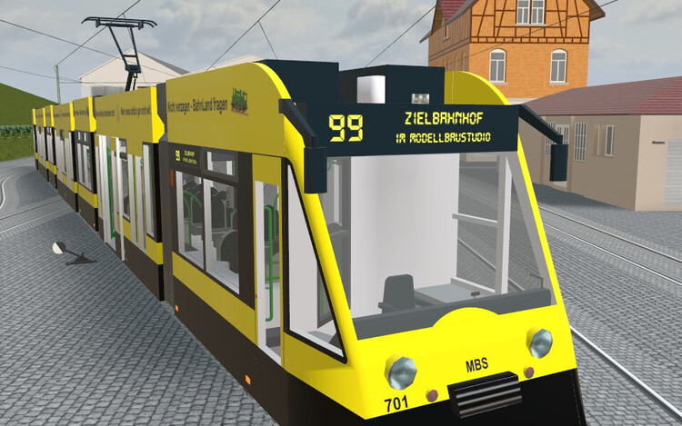

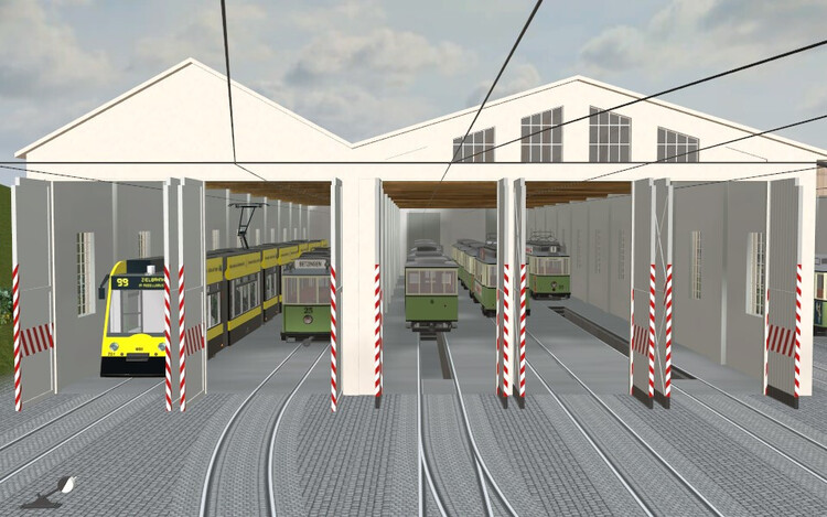

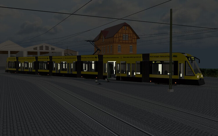

  23. BahnLand antwortete auf Klartexters Thema in Modelle
    Hallo Walter, Dein Combino ist ein Prachtstück geworden! Ich habe die MBS-Version gleich mal in den Eninger Betriebshof gestellt, wo sogar die lange Version in den Triebwagenschuppen passt. Schade, dass es diesen in der Realität nicht mehr gibt Ich habe noch ein paar Punkte gefunden, die Du Dir einmal anschauen solltest: So sieht der Combino bei Nacht mit eingeschalteter Innenbeleuchtung aus. Angesehen von den hellen Innenwänden ist alles dunkel. Dies liegt daran, dass es fürdie Inneneinrichtung und den Fußboden keine "Emissive"-Ausprägungen gibt (in früheren Versionen mit dem Präfix "_LS" gekennzeichnet). DieDedckke ist dagegen (korrekt) ausgeleuchtet. Zu direkten Vergleich der ausgeleuchtete Innenraum eines Reutlinger Straßenbahnwagens. (dass ineingesetzt Passagiere auch hier "dunkel" bleiben, ist eine andere Sache. Wenn man die Ansicht auf den Triebwagen mit der Maus leicht variiert, flimmert die Rückwand des Führerstands. Ich vermute, dass hier zwei texturierte Flächen direkt übereinander liegen. Viele Grüße BahnLand
  24. Hallo Paul, etwas verspätet hier auch noch eine Antwort von mir: 3 Kleinigkeiten sind mir noch aufgefallen: Wenn Du die "Rückwand" des Faltenbalg-Übergangs grau einfärbst, fällt sie in der Kurve nicht so stark auf. Bei der Klassenbezeichnung gibt es noch eine helle Ecke, die da nicht hingehört. Das gespiegelte "DB Bahn"-Signet bekommst Du auf der linken Innentür weg, wenn Du den Texturbereich der rechten Tür links gespiegelt aufträgst. Insgesamt ist Dein 628 jetzt sehr gut gelungen! Viele Grüße BahnLand
