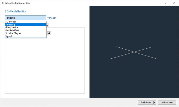

Hallo @EASY, man kann zwar mit dem 3D-Modelleditor jedes Gleis auf der Anlage modifizieren, aber dann nicht als Modell in den lokalen Katalog abspeichern. Nur wenn man im 3D-Modelleditor ein "neues Gleis" erzeugt, kann man dieses aus dem 3D-Modelleditor heraus im lokalen Katalog abspeichern. Hierfür steht aber als Vorlage nur das Standard-Gleis-Modell mit den Variationen "Mit Bettung" und "Ohne Bettung" zur Verfügung. Das Profil muss also auch bei diesen Gleisen nachträglich auf der Anlage durch das Profil des Vorbild-orientierten Gleises ersetzt werden. Möchte man die auf der Anlage in das Vorbild-orientierte Gleis-Modell konvertierten Gleise aus einer anderen Katalog-Kategorie nicht bei jeder Neu-Verwendung erneut konvertieren, bleibt also nur das Abspeichern des kompletten Gleissatzes als "Anlage", die man dann später jeder neuen Anlage hinzufügen kann, um dann die dort hinterlegten (bereits konvertierten) Gleisstücke weiterverwenden zu können. Es spricht aber nichts dagegen, die Anlage zunächst komplett mit dem Original-Gleissystem der ausgewählten Modellbahn-Marke zu bauen und dann abschließend erst ganz am Schluss die Konvertierung durchzuführen (es sind ja nur wenige Arbeitsschritte). Wenn man dann trotzdem noch später die Gleis-Anlage erweitern möchte, baut man einfach mit der ausgewählten Modell-Marke weiter und führt dann am Ende die Konvertierung nur noch für die hinzugefügten Gleise aus. Ich hatte @Neo seinerzeit auch angeboten, das Modell des Vorbild-orientierten Gleissystems (mit all seinen Variationen) als (zusätzliche) Vorlage für den 3D-Modelleditor zu übernehmen. Er hat mir damals erklärt, warum das nicht geht (ich bekomme allerdings die Begründung nicht mehr zusammen). Deshalb steht nur das "Gleis-Depot" auf der Anlage als Alternative zur abschließenden Konvertierung der verlegten "Original-Gleise" zur Verfügung. Viele Grüße BahnLand
