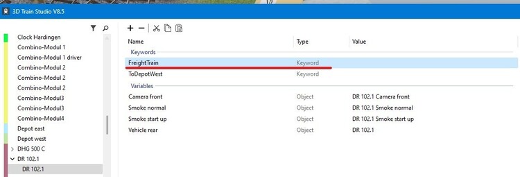

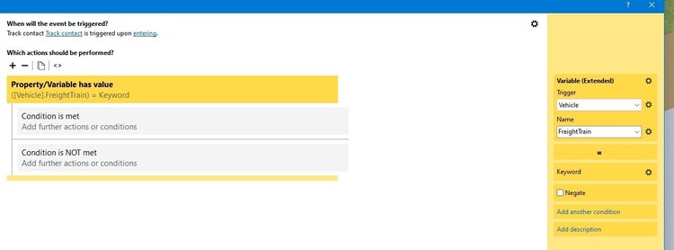

Hallo @ronny_the boos_ schindler, die Methode der Wahl ist es, das angetriebene Fahrzeug mit einer Objektvariablen vom Typ Schlagwort und dem Inhalt "Güterzug" (oder wie im Beispiel "FreightTrain") zu versehen und im Gleiskontakt eben diese Bedingung abzufragen, also so: Beste Grüße Phrontistes- Weichen in Fahrstrassen werden freigegeben, wenn der Zug sie noch nicht ganz verlassen hat
