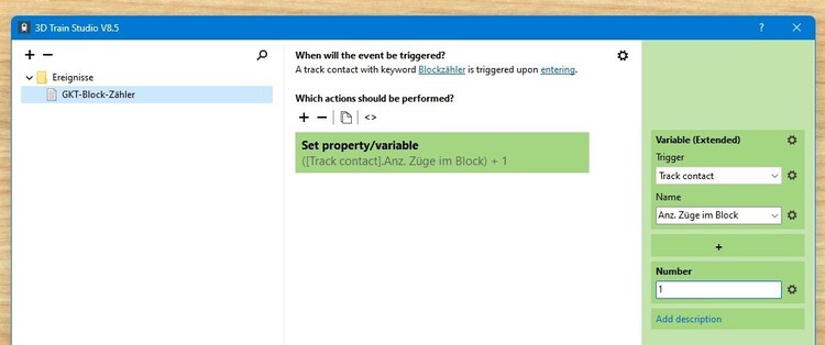

  9. Das ist klar. Nur hatte ich aus dem Schlagwort "Blockzähler" geschlossen, dass es Blöcke gibt mit Anfang und Ende und es zwei Stellen gibt, die auf den Zähler zugreifen (Anfang und Ende). Beste Grüße Phrontistes
  10. Hallo Jürgen @jloos, Ja, Du bekommst beim Betreten eines (Signal-)Kontaktes immer das angetriebene Fahrzeug als Auslöser (wobei es tunlichst immer nur ein angetriebene Fahrzeug im Verbund geben sollte). Nicht "obwohl", sondern "weil" der Auslöser für das Ereignis "Betreten" das angetriebene Fahrzeug ist (und nicht der geschobene Wagen). Das würde ich etwas anders formulieren: Bei der Bedingung "Fahrzeug steht auf Gleis/Gleiskontakt" prüfst Du auf das Fahrzeug, welches tatsächlich auf dem Gleiskontakt steht. Das ist nicht zwingend das angetriebene Fahrzeug sondern ggf. der geschobenen Wagen. Deshalb prüfe ich, wie oben beschrieben, auf immer auf vehicle oder vehicle.vehicle rear, dann ist es egal wie rum der Zug fährt. Das setzt voraus, dass man händisch in jedem Fahrzeug eine Variable vom Typ Objekt anlegt und in diese händisch das Fahrzeugobjekt des Fahrzeugen am anderen Ende (Triebkopf, Steuerwagen oder was auch immer) einträgt. Je nachdem reicht es aber auch, zu prüfen, ob irgendein Fahrzeug auf dem Kontakt steht ([Any] in der deutschen Version [Beliebig] wenn ich mich recht erinnere). Das verstehe ich nicht ganz. Du kannst die Zählvariable im Kontakt "unterbringen" (Objektvariable vom Typ numerisch) und Du weißt auch, welcher Kontakt gerade betätigt wurde, denn dieser steht Dir im Ereignis als Auslöser zur Verfügung. Das ist nur eine Zeile in der EV. Diese Lösung funktioniert auch mit dem Schlagwort, weil jeder Kontakt seine eigene Variable "Anz. Züge im Block" hat. Eine andere Frage ist es dann, wer unter welchen Umständen die Zählvariable im "richtigen" Kontakt wieder vermindert. Beste Grüße Phrontistes
  11. Hallo zusammen, Ich habe das für mich so gelöst, dass ich in jeden angetriebenen vehicle eine Objektvariable "vehicle rear" habe, in welcher das letzte Fahrzeug als Objekt steht. Wenn ich wissen will, ob ein bestimmter Zug - egal wie rum - auf dem Gleiskontakt steht, frage ich an, ob vehicle oder vehicle.vehicle rear auf dem Kontakt steht. Falls ich irgendwann mal ein angetriebenes Fahrzeug in der Mitte haben sollte, müsste man die Logik erweitern und sich auch noch "vehicle front" merken. Klar, kann man machen, wenn man sicher ist, dass es sowieso nur der eine Zug ist, den man im Auge hat. In Deinem Fall kann es nicht anders sein, also reicht [Beliebig] - bzw. die Bedingung ist schlicht überflüssig, wie Wolfgang schon sagte. Allerdings fragst Du nicht einen konkreten Kontakt ab, sondern alle Kontakte mit einem Schlagwort. Wohin das im Zusammenhang mit einem Zähler, den Du hochzählts und in einem Modulvariable schreibst, führen soll, ist nicht so ganz nachvollziehbar. Damit Du Dir jetzt nicht mit vielen Modulvariablen einen abbrichst: Du könntest Dir die Anzahl der Züge im Block auch in einer Objektvariablen des Kontakts merken. Wenn Du das machst, kannst Du durchaus mit einem Schlagwort arbeiten, denn der ausgelöste Kontakt steht Dir ja als Auslöser zur Verfügung. Jetzt brauchst Du noch in jedem Zählkontakt seinen Vorgänger als Objekt, damit Du beim Verlassen des Folgekontaktes im Vorkontakt wieder eins abziehst. Beste Grüße Phrontistes

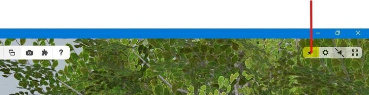

  20. Hallo @gunther, die Idee ist nicht von mir, schau 'mal hier rein: BD35369C-19A7-4220-8C63-3E44F5918FA3 Der Wolfgang @prinz macht das auch so, wie Du siehst. Pausiert speichern muss eigentlich gar nicht sein, Hauptsache man sieht den Schalter. Beste Grüße Phrontistes
  21. Vorschlag: Speichere die Anlage so (pausiert und Schalter sichtbar):
  22. Hallo @gunther, ach so, Dir geht es nicht um die MBS-Sprache, sondern um Labels, die Du per EV einblendest. Dann mach' es doch so wie von @BahnLand beschrieben, wobei Du die Anlage sinnvollerweise pausiert und so speicherst, dass man den Schalter sehen kann. Beste Grüße Phrontistes
