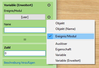

  2. Hallo Walter, an dieser Stelle bist du noch auf eine Einschränkung der grafischen EV gestoßen. Die Aktion "Animation abspielen" ist noch nicht flexibel genug, um Fahrzeuge als Auslöser zu unterstützen. Workarounds gibt es mehrere: Du könntest diese eine Aktion in Lua schreiben: vehicle.animations["Blinker links"]:play(... Du speicherst das Fahrzeug temporär in einer Kontaktvariable (oder einer beliebigen anderen Variable) Viele Grüße, Neo
