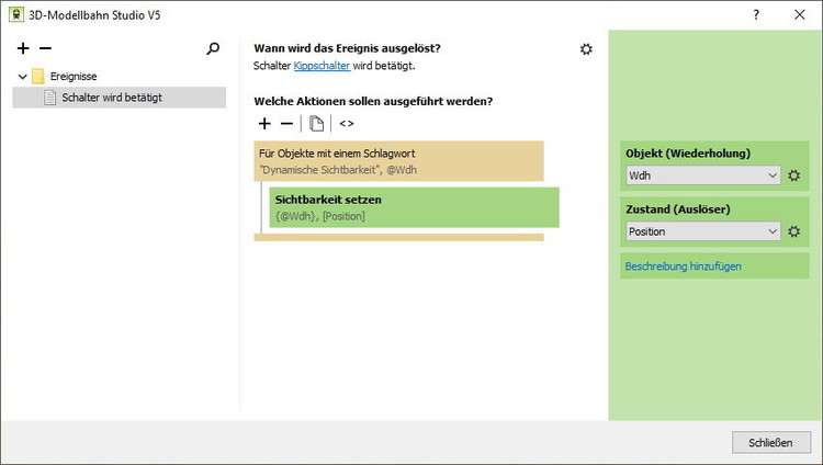

  10. Hallo BahnLand, du benötigst Lua hierfür nicht. Wenn eine Objektvariable nicht existiert, dann ist sie nil. Du kannst also einfach in der grafischen EV auf [Leer] prüfen. Ein $("") ist intern auch nur ein nil (ich kann das gern in einer zukünftigen Version gleich nach nil konvertieren). Die komplexere Bedingung hat keinen negativen Einfluss auf die Performance. Sie ist jedoch falsch definiert bei dir. Eine Skript-Bedingung muss ein Boolean zurückliefern: return vehicle.variables["VSoll"] == nil Mir ist aufgefallen, dass das bisher nirgends dokumentiert ist, das werde ich nachholen. Viele Grüße, Neo

  14. Hallo, ja, genau so ist es, es werden erst alle Ereignisse mit Schlagwort A abgearbeitet und dann die Ereignisse mit Schlagwort B. Viele Grüße, Neo

  17. Hallo BahnLand, das ist korrekt, in deinem Fall liegt das Problem aber woanders. Wird ein Gleiskontakt betreten, dann wird für jedes definierte Schlagwort ein Ereignis ausgelöst. Hat ein Gleiskontakt mehrere Schlagwörter, ist die Reihenfolge aktuell noch nicht spezifiziert, d.h. auch wenn die Schlagwörter bei dir alphabetisch sortiert angezeigt werden, ist nicht garantiert, dass diese Sortierung auch bei der Auslösung von Ereignissen berücksichtigt wird (Schlagwörter werden aus Effizienzgründen intern nicht sortiert gespeichert). Ich kann das gern für das nächste Update berücksichtigen, dass Schlagwörter in alphabetischer Reihenfolge "auslösen". Viele Grüße, Neo
