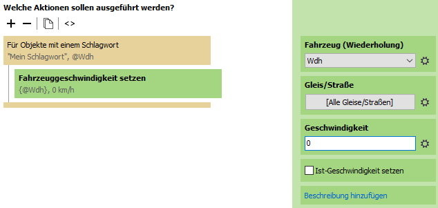

  16. Hallo Thomas, mit der neuen Beta-Version V6 kannst du jetzt richtungsunabhängig auf Geschwindigkeiten reagieren, sowohl in der Aktion "Fahrzeuggeschwindigkeit setzen" als auch über explizite Eigenschaften "Ist/Ziel-Geschwindigkeit (Betrag)". Viele Grüße, Neo
