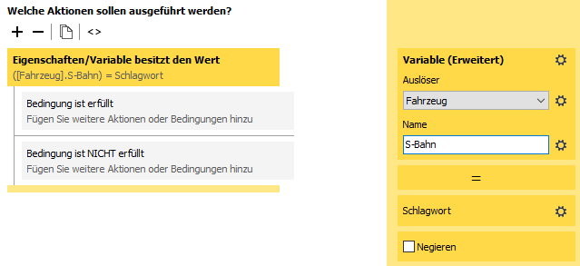

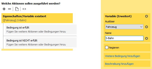

  23. Hallo Baki, du bekommst das auch mit Schlagwörtern hin, du hattest das Ziel auch schon fast erreicht: Deine Modul-Schlagwörter benötigst du nicht, es genügt, wenn du die Objektvariable auf ein Schlagwort prüfst. Verwendest du schon die neue Beta-Version 5.0.7.0, dann geht das noch einfacher mit der neuen Bedingung "Eigenschaft/Variable existiert": Viele Grüße, Neo
