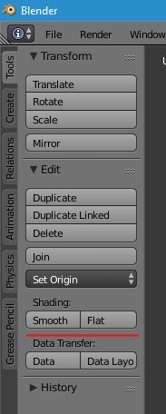

  9. Hallo FeuerFighter, verwendest du in Blender die Einstellung "Smooth"? In diesem Fall werden die Normalenvektoren, die für die Lichtberechnung benötigt werden, geglättet, wodurch es zu solchen Effekten kommen kann. Während das bei runden Objekten gewünscht ist, ist es bei eckigen Kanten unerwünscht. Hier habe ich ein Beispiel von 2 identischen Quadern, erstellt in Blender, wobei der linke Quader die Eigenschaft "Smooth" besitzt, der rechte jedoch nicht. Vielleicht handelt es sich bei deinem Modell um das gleiche Problem. Viele Grüße, Neo
