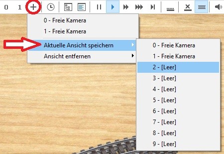

  8. Um auf die freie 3D Kamera zurückzuschalten, benutze bitte "Kamera aktivieren" und lass die Angabe für die Kamera leer. P.S.: Der Vorschlag von Herman meint dasselbe. Wir haben unsere Antworten gleichzeitig verfasst. Hier ist die deutsche Version seines Screenshots:

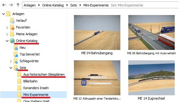

    Hallo @Ingo-Hamburg, oft wirst du hier im Forum Content-IDs lesen. Wenn es sich dabei um eine Anlage handelt, findest du sie, indem du auf der Startseite rechts den Online-Katalog öffnest und dort die angegebene ID in das Feld oben rechts überträgst. Im Modell-Katalog findest du entsprechend ein Feld für die Eingabe einer Modell ID. Viele Grüße Götz
