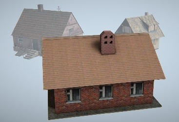

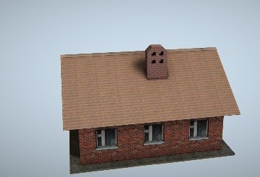

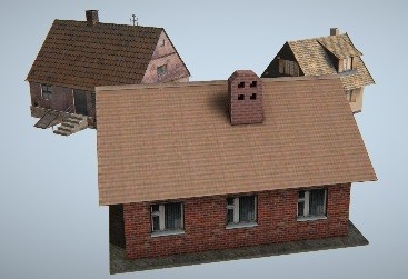

  5. Das glaube ich in diesem Fall weniger, FeuerFighter. Drei Reihen Ziegel unter dem Fenstersims sind zu wenig. Das ist keine Geschmacksfrage sondern eine Frage der richtigen Abmessungen. So ein Ziegelstein ist in der Regel ca. 7 Zentimeter hoch. Aber es ist natürlich Geschmacksache (und somit dir überlassen) ob man realistische Proportionen anstrebt oder nicht. Und die Hinweise sollten kein Grund für dich sein, dich mit dem Modellbau zurückzuhalten. Deine Modelle kommen doch gut an und sind populär. Nimm sie als nützliche Tipps an und entscheide dann für dich, ob du sie anwenden willst oder nicht.
