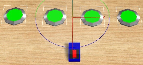

  9. Du hast vier GBS Bausteine mit dem Schlagwort "Reser". Aber nur einer der vier Bausteine - nämlich dein grüner - kann wie ein Signal umgeschaltet werden. Die anderen drei haben keine Signalfunktion. Deshalb meckert die EV, dass das Element nicht die benötigte Eigenschaft hat. Und dann macht die EV an der Stelle nicht weiter. Lösch bei den drei Bausteinen mit dem Namen "GBS2 Gerade Gleis 2" das Schlagwort, dann wird es beim grünen Baustein funktionieren. Die aktuell eingestellte Stellung 1 schaltet die Anzeige dann aus. Stellung 2 würde sie auf Gelb und Stellung 3 auf Rot schalten. Außerdem musst du die grüne Tauschtextur wieder löschen. Die überdeckt sonst die Anzeige.

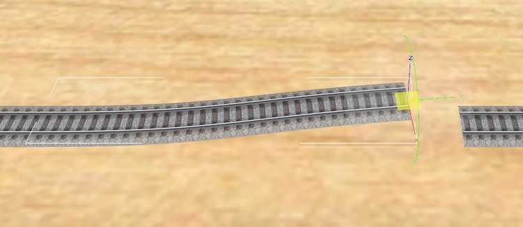

  13. yes, it is. Select the track piece and then click on the blue arrow head on either side. It's replaced with a gismo and a small plate, both of which you may use to change the shape of that piece. The gismo has three vextors. green ( Y-axis ) for the length red ( X-axis ) for the radius / angle blue ( Z-axis ) for raising,or lowering this end Grab the small block if you want to freely "flex" the track instead Hope that helps? And please, tell your friend what a wonderful planner the 3D-train studio is kind regards Goetz
