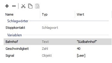

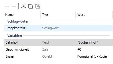

  1. Den habe ich ersatzweise für Wdh gewählt, um deutlicher zu machen, was hier übergeben wird. Wdh ist nur der default Name für die lokale Variable. Du kannst da jeden beliebigen Namen reinschreiben. Es passiert folgendes: Das GBS Signal hat eine Variable für das zugehörige Hauptsignal. Im Hauptsignal steht die Liste mit den Weichen und ihren Sollstellungen. (Diese Liste kann theoretisch überall stehen) Das Hauptsignal hat eine Variable für das zugehörige GBS Signal. (beide kennen also ihren "buddy") Interessant ist für dich in der EV nur "Signal schaltet (2)" (bitte entschuldige, dass ich vergessen habe das besser zu bezeichnen) Wenn ein GBS Signal schaltet, dann holt die EV aus dem zugehörigen Signal die Liste mit den Weichenstellungen zu diesem Signal. Die Weichenstellungen werden geprüft. Stimmen sie überein, wird das Hauptsignal geschaltet. Andernfalls geht das GBS Signal zurück auf "Halt".
  2. Leider nein. Das ist der Zelleninhalt. Den Index (oder Schlüssel, bei einer Tabelle) bekommst du in der grafischen EV leider nicht zu fassen. Da wirst du auf Lua umschwenken müssen. Lua liefert dir mit in ipairs() die Wertepaare key, value (Index, Wert) zu jeder Zelle. Bitte beachten: es gibt in pairs() und in ipairs() Aber eine Liste sollte reichen, wenn du in dieser Liste Wertepaare ablegst. Dann geht es auch grafisch. Dann kannst du Wdh.Weiche.Stellung mit Wdh.Sollstellung vergleichen Gruß Götz Hier ist eine Beispielanlage, die ich eben aus einer früheren Demo für dich gebaut habe.. Die GBS Signale lassen sich in dieser Version nur dann auf Fahrt schalten, wenn die Weichen korrekt für die Ausfahrt gestellt sind. Weichenstrasse pruefen.mbp
