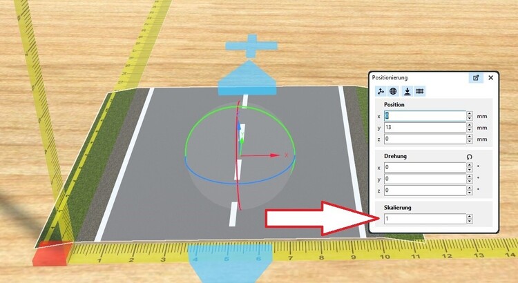

LGB Skalierung (Nenngröße IIm) | LGB scaling (IIm gauge)
Goetz antwortete auf CosmicGreens Thema in Modelle
Nein, ein Modell aus dem Sortiment des Studios kannst du nicht verändern. Aber die Modelle sind kostenlose Beigaben von engagierten Usern. Du kannst also den Erbauer eines Modells ansprechen und fragen, ob er dir sein Objekt für Umbauten zur Verfügung stellt. Und du kannst eigene Modellkreationen ins Studio aufnehmen. -
