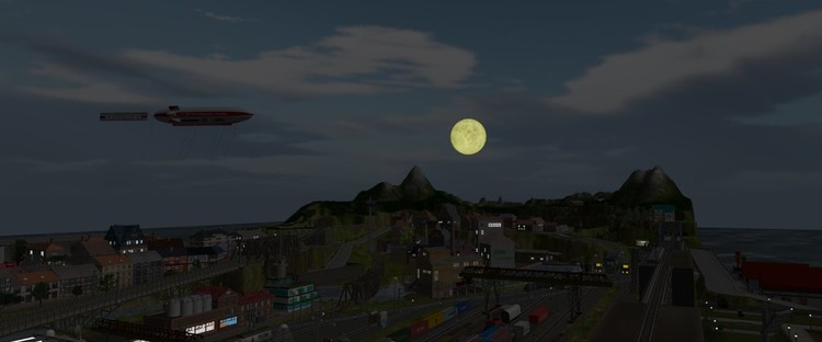

JAU! Ich blicke zwar nicht ganz durch, wo der Fehler genau war, aber ich bin rundrum glücklich damit. Skalierung ist notwendig, aber das war nicht anders geplant. (Ansonsten können wir ja noch Minigolfbälle draus machen ). Nachts ist er so, wie ich's geplant habe. Tagsüber muß er halt unsichtbar gemacht werden, oder es wird eine Wolke davor gemacht. Aber ich denke, den können wir in den Katalog tun. Ist dann wohl Landschaft ohne Unterkategorie. Danke für die prompte Hilfe! Gruß Andy

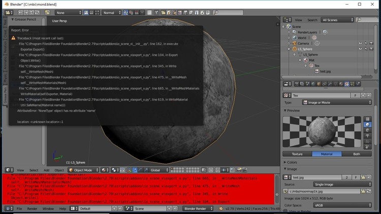

Hallo MBs, ich fürchte, ich brauche noch einen Tipp. Ich habe noch ein Problem beim Export. Was fehlt noch? Er hat irgendein Problem mit dem Material. Gruß Andy

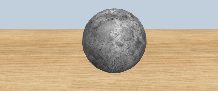

Die 1k-Textur auf eine Grundkörperkugel aufgezogen, ohne was zu machen, sähe so aus: Aber - wenn man das Copyright genau liest, darf die Textur nicht direkt als Textur weiterverwendet werden, und sowas respektiere ich. Dann schau ich mal, wie's mit Blender läuft. Ein ganzes Stück heller sollte er ja auch sein.

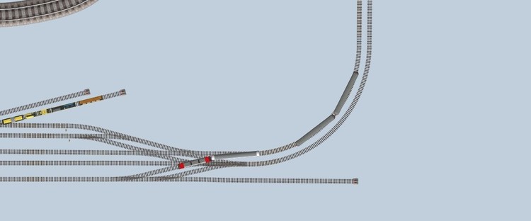

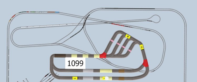

naked_truth(1) läuft sehr lange sehr gut, aber dann passiert's doch. Rechts unten steht eine Lok mit Geschwindigkeit 0 mitten auf der Weiche und hat Wagen verloren, und in der Mitte stehen viele Wagen ohne Lok. Gruß Andy p.s.: kann V3 nicht testen, da ich den Radius nicht ändern kann. Habe da nicht die Vollversion und keine Ahnung wie ich den Schattenbahnhof dann anpassen kann. p.p.s: Und: was ich mich wirklich frage, ist, warum der Autor niemals Probleme mit der ersten roten Weiche rechts gehabt hat. Warum mußte er da - wie wir - keine Sicherung einbauen?
