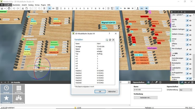

Weichen über Objektvariablen schalten
Schau mal in meiner Anlage. EV->Auftragsbehandlung->Auftragshandler Aufträge findest Du in Massen, wenn Du die Ebene Auftragsplatten einschaltest (dort die bunten A .... - Schildchen sind). Links der manuelle Auslöser, dann ein Bezeichnungsschild, die Statusanzeige und schließlich der Auftrag selbst. Du mußt den Weichensollwert befragen und dann zwei Ereignisse, eins für 0 und eins für 1 machen, anders geht's nicht. Noch ein Tipp: Ich habe da (siehst Du) bis zu 8 Weichen im Weg. Wenn es jetzt bedeutend mehr als 12 werden sollten, die aber immer nur in einer Richtung behandelt werden, dann splitte das in mehrere Datenbausteine auf. Und greife nacheinander auf die Bausteine zu. Der Grund hierfür ist folgender: Jeder Zugriff auf Deinen Datenbaustein wird im Normalfall soviele Ereignisse auslösen, wie Du Zustände drin hast (bei Dir also 12). Das ist viel Zeug auf einmal. Genau das ist der Grund, warum dann die Züge irgendwann mal ruckeln. Es geht in der Tat so auf die Performance! Ich habe z.B. auch meine Fahrpläne jetzt so organisiert, dass ich einen 0,1 sec-Ticker mitfahre, und in jeder Zehntelsekunde nur max. 2 Fahrpläne kontrolliere. Noch viel spannender wird es, wenn derartige Aufträge 'frei' eintrudeln können, es also auch möglich ist, dass mehrere absolut gleichzeitig eintreffen können. Wenn dem so ist, müssen wir in die PN. Ist aber schon interessant, dass Du nun auch an dem Punkt angekommen bist. Das ist doch, was ich behaupte: dass man da früher oder später gar nicht dran vorbei kommt. Von wegen 'wofür braucht man das?'. Da gab's mal 'ne Werbung, da sagt der wichtigste Angestellte zu seinem Chef, 'wir müssen ins Internet'. Der fragt zurück 'warum?'. Der Andere guckt nur doof. Fertig. Und wie ist's gekommen? Aber so isses eben. Gruß Andy

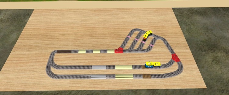

Anlagenpartner gesucht
Wir sind noch nicht fertig. Es entstehen auch dermaßen lange Wartezeiten am Bahnübergang, dass sich da alles staut. Die Abzweigung hat's zwar schon geschafft sowas wieder aufzulösen, aber die Frage ist, ob sie das immer kann und ob sie nicht selbst voll aus'm Takt kommt. Also, das gibt's noch Wombugs. Gruß Andy
Nee, die sucht er gar nicht. Er zeichnet nur die Schnittstellenereignisse auf. Aber ich habe dann in der xml-Datei nach diesen beiden Signalen gesucht, die für den Crash verantwortlich waren. Das Eine, wie beschrieben, gar nicht gefunden, und bei dem anderen war halt im nächsten Ereignis dieses [Leer]: Dann habe ich alle Leers markiert und gesehen, dass das viel zu viele sind. Da habe ich die Einzelnen gar nicht kontrolliert. Aber es freut mich unheimlich, dass Du wieder Luft geschnappt hast und natürlich noch mehr, dass Du eine Idee hattest. Momentan habe ich mir die letzte Fehlerversion geschnappt und die Original V3. Mit WinMerge kann man die Unterschiede sichtbar machen. Dazu muß ich aber noch die Formate anpassen. In V3 heißt es z.B. Lok betritt Gleis, in V4 Fahrzeug betritt Gleis/Straße. Daraus mache ich dann VERLÄSST in beiden Versionen. Ich wühle mich da mal durch. Die Ersetzvorschriften notiere ich mir und dann kann mein Rex-Programm sowas automatisch machen. Gruß Andy
Also, warum die Steuerloks auch endgültig stehenbleiben habe ich jetzt gesehen. Da fahren zwei Züge aufeinander - mit der gleichen Geschwindigkeit. Kommen also kein Stück mehr voran. Und dann fehlt wohl die Rückmeldung, die die Kleinen wieder weiterlaufen läßt. Dass Du von den Dingern die Nase voll hast, kann ich gut verstehen. Und der Fehler kommt ja auch - ich sag' mal vor 5 Minuten - gar nicht. Das dürfte der durchschnittlichen Halbwertsanguckzeit entsprechen. Aber die schönen Anlagen schaue ich mir auch öfters mal an, also nur guck und weg, ich jedenfalls nicht. Das haben so Anlagen nicht verdient, bei der Arbeit, die da drin steckt. Trotzdem, jetzt wo Tom 'gebissen' hat, will ich ihm da nicht den Spaß verderben. Ist halt nur doof, dass ich ja von der Loklogik praktisch auch nichts verstehe. Die eine oder andere Frage mußt Du uns dann vielleicht noch zugestehen. Und hochladen mußt Du's am Ende dann auch Gruß Andy
