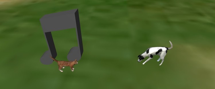

Ich weiß nicht, ob es eine Möglichkeit gibt, etwas direkt mit der aktiven Kamera zu verbinden, da diese als Objekt ja nie auftaucht. Aber Du kannst eine Kamera direkt neben die Geräuschquelle in den Bahnhof stellen. Wenn Du später einen Film über die ganze Anlage drehst, schaltest Du im richtigen Moment auf diese Kamera. Gruß Andy
Hallo Dieter, die Lautstärke richtet sich ausschließlich nach dem Abstand von Dir (also aktive Kamera) zu dem Geräusch. Da läßt sich sonst nichts einstellen. Gruß Andy
Ah ja - Du mußt noch eine Geräuschquelle basteln. Kriegst Du hin. Online-Katalog -> Zusätzlich Gruß Andy
Hallo Crazyman, ja, ganz einfach: Katalog -> Geräusche -> Neu mp3 oder ogg-Datei auswählen. Damit hast Du's in Deinen Katalog reingeholt. Und dann ist 'Geräusch abspielen' in den ganz normalen Aktionen der EV verfügbar. Gruß Andy
