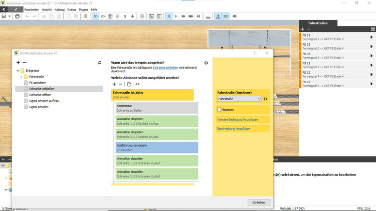

  7. Hallo Jürgen, wenn ich das richtig lese, wird die Schranke in beiden Fällen geschlossen: Aktivierung und Deaktivierung. Du willst das aber nur bei Aktivierung, also muß der Fall eingeschränkt werden. Gruß Andy
