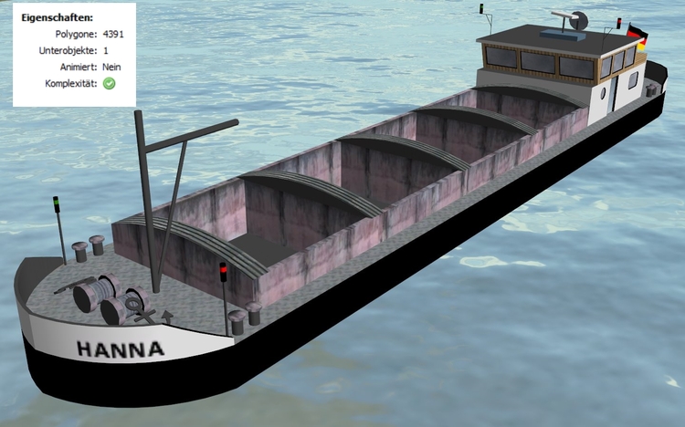

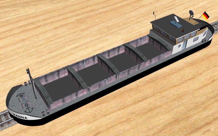

Isch habe fertisch:
033.thumb.jpg.f2a094de51b41626a432ad7278
034.thumb.jpg.83f7ac6118add812d5c600bcca
035.thumb.jpg.a5e39a14fc59f5b16666f73227
Im Moment überlege ich noch, ob das Schiff als Lok eingestuft werden soll. Dann könnte es ohne weitere Tricks auch durch die Gegend schippern.
Hallo Brummi,
gute Arbeit! Ist es von den Abmessungen her identisch zu Lobos Schiff? Wenn ja, dann könnte man es direkt ersetzen, und vorhandene Anlagen würden von der Optimierung automatisch profitieren.
hallo modellbahn freunde...mal nur eine frage so ganz nebenbei.....weil ich dieses schiff jetzt sehe und brummi evtl das schiff als lok tätigen will, dass man alle schiffe als lok umzustellen?....gruß schlagerfuzzi

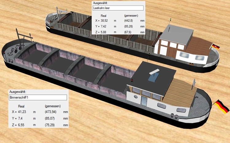

Hallo Neo,
vor 19 Minuten schrieb Neo:
036.thumb.jpg.4d47d4a9fae527a07d04a5226f
Die Abmessungen sind minimal anders. Außerdem habe ich das Schiff jetzt als Lok gebaut, was man natürlich auch wieder rückgängig machen könnte.

Hallo Brummi,
wirklich hübsch deine Hanna, und die tollen Kurven. Top, gefällt mir.
Gruß fex

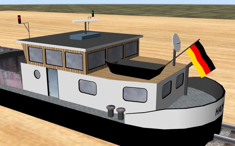

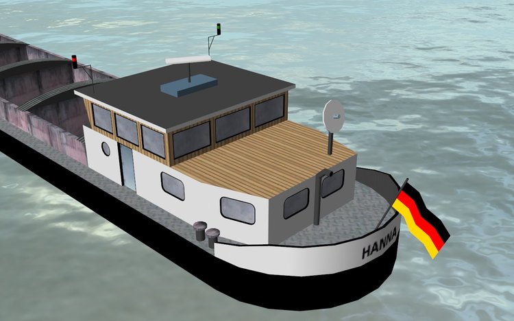

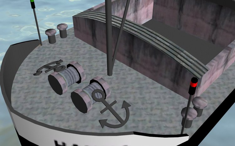

nachdem ich jetzt mit dem Titel "Landratte" leben muss :D und von einem Kenner der Materie darauf hingewiesen wurde, dass vorne am Schiff keine Positionsleuchten sind, habe ich das Modell einer Revision unterzogen.
038.thumb.jpg.be0e5dd52163d948d7e9b12706
Die weiße Leuchte meine ich auf mehreren Bildern im Netzt gesehen zu haben. Allerdings habe ich keine Ahnung, welche Bedeutung die verschiedenen Wimpel vorne am Mast haben. Gelesen habe ich nur, dass sie nachts nicht aufgezogen sind.
Außerdem kann das Schiff jetzt auf Schienen fahren. Dabei ist die Höhe so gesetzt, dass die Wasserlinie auf Höhe 0 ist. Damit man bei der späteren Beladetätigkeit aber nicht aus Versehen das unter dem Schiff liegende Gleis anklickt, wurde die Höhe des Laderaumbodens so angepasst, dass das Gleis darunter komplett verschwindet.
039.thumb.jpg.7fd41815ff681fb66c98ac3fca
Zuletzt wurde noch ein Rettungsboot angebaut.

Hallo Brummi,
Bei den weissen licht am Bug handelt es sich um das Toplicht, das von allen Maschinengetriebenen Wasserfahrzeugen geführt werden muss. wenn Du genauere Infos zu den Positionslichtern haben willst schau mal hier nach, da wird alles beschrieben.

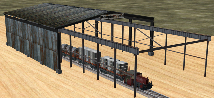

Ich bin ja eher der, der gerne kleinere Anlagen baut und den Anlagen nach zu urteilen die sich hier finden stehe ich damit nicht alleine da. Und auf den kleinen Anlagen ist meist nicht der Platz für einen großen Containerbahnhof oder einen großen Hafen um Schiffe mit Containern zu beladen. Also habe ich nach einer Möglichkeit gesucht kleinere Waren sinnvoll zu transportieren. Und bei kleineren Waren ist es meist so, dass diese nicht irgendwo im Freien herum stehen sondern in Lagerhallen verstaut werden. Da vorerst keine Gabelstapler zur Verfügung stehen werden war die Frage: "Wie bekomme ich die Waren in eine Halle?. Umständlich in einer geschlossenen Halle nach möglichen Abstellpunkten zu suchen kam nicht in Frage. Und da kam ich auf eine anderer Idee. Und so entstand in den letzten Tagen die Firma "Kemptner Stahl".
bild878.thumb.jpg.5295f0d676c45f4801319d
Und da es um Stahl geht lag es nahe diesmal auf einen Haken zu verzichten und stattdessen einen Magneten einzusetzen:
bild877.jpg.1420ef31648280bc3a7410ed998b
Der Vorteil meines Kemptner Stahllagers: Es ist auf einer Seite offen. Dadurch ist es problemlos möglich Waren unter dem Hallendach abzusetzen,
bild879.thumb.jpg.c821068b20dcaa7d64ca0a
Fazit: Gut zugänglich und jede Menge Platz für Waren:
bild880.thumb.jpg.4666c89323db5b5a197626
Und so sieht das Ganze dann in der Praxis aus:

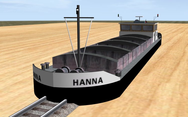

Hallo Brummi.
Nichts spricht dagegen, das du die "Hanna" umgebaut hast. Ganz im Gegenteil, so ist sie für das MBS besser geeignet. Allerdings würde ich sie noch einiges "in die Länge" ziehen, denn sie ist eigentlich von den Dimensionen zu kurz.
Als "Rollmaterial" eingestellt, sollte der Kontaktpunkt am Gleis aber im vorderen Drittel liegen, da es sonst ziemlich unrealistisch "um die Kurve" schippert. Das Schiff wird ja mittels Ruder (welches hinten angebaut ist) gesteuert und so schwenkt das Heck bei Kurvenfahrt mehr aus. Das stört mich auch bei den LKW- Fahrzeugen, die ziemlich unrealistisch "die Kurve kriegen". Bei diesen müsste der Kontaktpunkt zum Gleis weiter hinten liegen.
Als ich anfing meine Schiffe zu bauen habe ich mich erst einmal über die Lichter schlau gemacht. Ist eigentlich für unsere Zwecke ganz einfach. Backbord und Steuerbord dürfte jedem klar sein. Das Toplicht (weiss,mitschiffs) ist auch bei jedem grösseren Schiff vorgeschrieben. Das zweite weisse Licht (hinten, mitschiffs) ist höher als das Toplicht und für Schiffe über 50 mtr. vorgeschrieben.

Hallo Gemeinde.
zum allgemeinen Verständnis:
Man kann bei Rollmaterial nicht einfach irgendwo einen Kontaktpunkt setzen! Das Studio nimmt sich immer den Mittelpunkt des Modells! Eine mögliche Lösung wäre hier das setzen von Rad0 und Rad1 in den vorderen Bereich des Schiffes. Da Das aber zwei zusätzliche Unterobjekte erzeugt, ist es fraglich, ob sich das lohnt!

Hallo Frank,
Zitat
vor 25 Minuten schrieb fmkberlin:
... nach meiner Meinung "lohnt" sich das setzen von Radx bei so langen Modellen, da sie dann einfach "eleganter" um die Kurve kommen... In diesem Fall kann beides ja ein sehr sehr einfaches Objekt sein (ein Dreieck = ein Ploygon) ... ich weiß nicht ob das MBS auch nur einen Punkt (Vertex) akzeptiert...
@ Easy und die anderen: Danke für den "Gefällt-mir-Klick"
@ Easy und Frank: Hab's getestet. Ein Vertex genügt für ein Rad0 und Rad1. Es funktioniert sogar mit Null-Objekten. Deshalb denke ich, dass es ohne weiteres zumutbar ist zwei Unterobjekte mehr zu bekommen.
