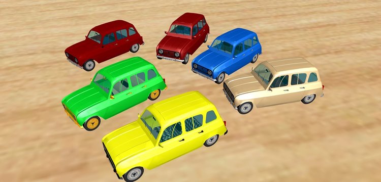

Hallo Zusammen,
meine R4-Parade glänzt jetzt auch :D.
Hinten, gut sichtbar, das alte Modell.
Schöne Grüße
SputniKK
Hallo SputniKK,
das ist ja Glänzend (y).
Ich würden bei den Gelben und den Grünen mal ein wenig mit den Werten spielen, die Farben sind so Grell.
Das hatte ich auch, bei mir hat es geholfen die werte in   100 + 0.5    zuändern
Material Material1 {
  0.4470588235294118;0.396078431372549;0.33725490196078434;1.0;;
  100.0;                                                      # Staerke
  0.500000;0.500000;0.500000;;               # Farbe
  0.000000;0.000000;0.000000;;
  TextureFilename {"_Custom.png";}
Dann ist der Glanz zwar nicht mehr so stark, aber die Farben kommen nicht so Bonbonfarbig rüber.

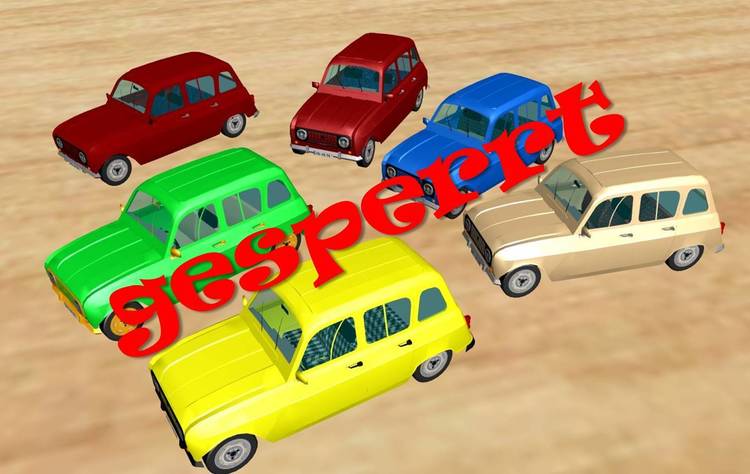

DANKE für die „gefällt mir“-Klicks.
Aber bedingt durch den Glanz sind bei den Modellen Mängel aufgetreten, die im matten Zustand so nicht auffällig waren.
Die Qualitätsabteilung hat daraufhin die gesamte Charge zur Nacharbeitung gesperrt.
Aufgrund des hohen Krankenstandes wird das aber bis zur Freigabe eine noch unbestimmte Zeit dauern.
für die QS
gez. S. Schlecht-Aus

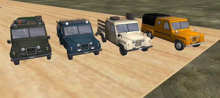

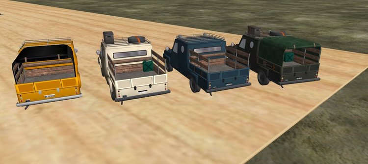

Hallo Leute, wie versprochen ein neues Modell von mir.
Enthält 4 Variationen:
  • Burma Gold
  • Dschungel Grün
  • Ozean Blau
  • Wüsten Beige
Das Modell ist mit mehreren Animationen ausgestattet.
Fahrlicht, Rückfahrlicht, Zusatzscheinwerfer, Plane, Reisezubehör,
Tauschtextur, Geräusch und Rauchen tut er auch.
Die Räder hat mir Porrey61 zur Verfügung gestellt, ich fand sie passend zu diesen PKW.
Und noch was: das Modell Könnte mit existierenden oder fahrenden oder auf irgend eine bewegliche Weise
Ähnlichkeit haben und das wäre rein Zufällig und vielleicht gewollt  ;).
Viel Spass damit wünscht fex
PS.: Und Fahrverbot in Innenstätten bekommt er auch nicht 9_9
Bearbeitet von fex
Bild zugefügt
Hallo fex,
das sind sehr schöne Modelle. Ich bin begeistert. Weiter so.(y)
hallo fex,
oha, jetzt wird's intressant mit deinen sehr schön gewordenen Modellen...dafür gibt's (y)x 10...großartig...gruß schlagerfuzzi

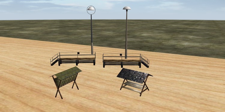

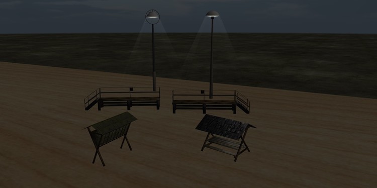

Hallo Kollegen, ich habe da was für euch.
Bei Tag
und in der Nacht.
Die Laternen und die Wartungsbühnen habe ich auf dem S-Bahn Gelände gesehen und nachgebaut. Ich hoffe das die Proportionen in etwa stimmen.
Bei der Futterraufe und den Rastplatz sie die Proportionen auch Pi mal Daumen.
Gruß fex

Am ‎02‎.‎03‎.‎2018 um 14:04 schrieb fex:
  • Burma Gold
  • Dschungel Grün
  • Ozean Blau
  • Wüsten Beige

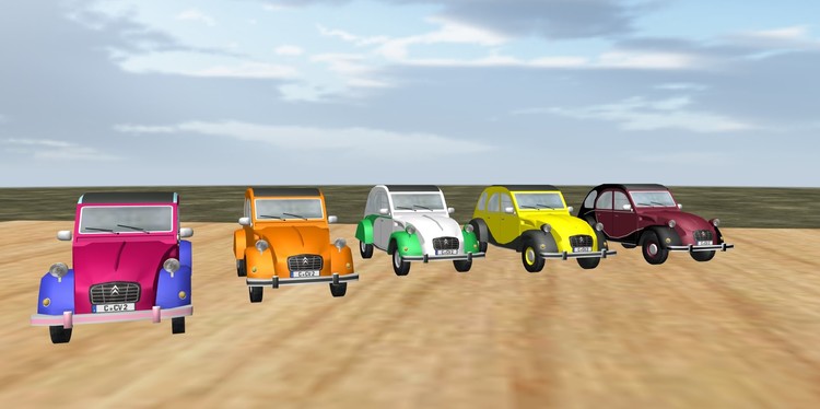

Hallo Leute,
dank quacksters Fleiß und Vorarbeit haben wir jetzt auch eine Ente im Katalog.
Sie haben Licht und sind mit einen Geräusch ausgestattet. Leider ist das Geräusch nicht auf Automatisch geschaltet. Wer möchte kann es per Hand zuschalten.
Habe bei diesen Geräusch ein Problem, in der Wiederholungs Schleife knackt es. Habe schon mehrere Versuche unternommen, ich bekomme es einfach nicht weg.
Es ist nicht sehr laut, das knacken, aber es ist da und man hört es wenn man näher ran geht.
Gruß fex

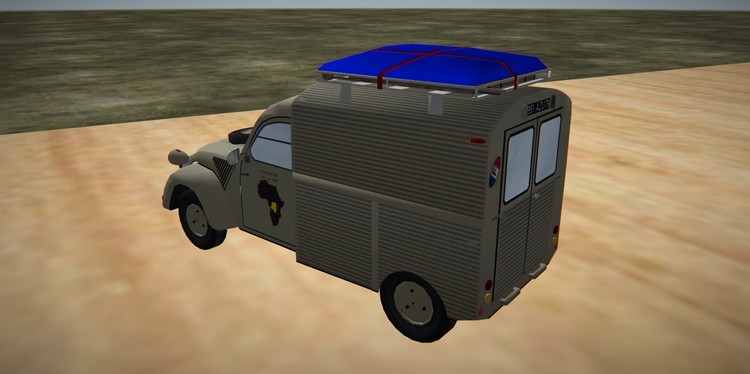

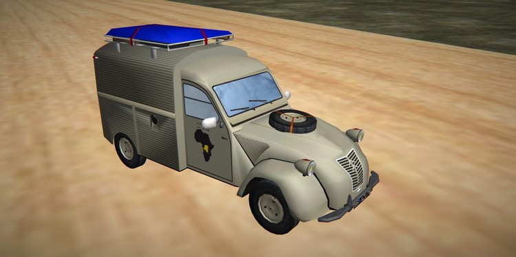

Hallo Kollegen,
danke für die Klicks und die Bewertungen. Ich wollte noch eine Ente nachschieben.
Eine Kastenente, 2cv-Fourgonnette oder 2cv-AZU.
Bei der Ausstattung des Fahrzeuges habe ich mich ein wenig durch ein Comic Heft inspirieren lassen.
Bei 60 km/h Höchstgeschwindigkeit muss man viel Zeit im Gepäck und Sitzfleisch haben um eine Fotosafari in Afrika durch zuführen.
Wer einiges über Autos von Citroen erfahren möchte den kann ich die I-Net Seite http://www.citroenorigins.de/de empfehlen.
Gruß fex
Bearbeitet von fex

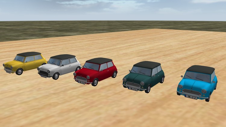

Hallo Leute,
ich habe da was für euch. Den Austin Mini Cooper S MKII, er stammt aus quacksters Fundus. Das Modell ist in 5 Varianten im Katalog zu finden. In Surf Blue, in Old English White, in Almond Green, in Tartan Red und in Fista Yellow. Sie sind mit Licht und Geräusch ausgestattet. Das Modell Surf Blue hat eine Tauschtextur.
Gruß fex

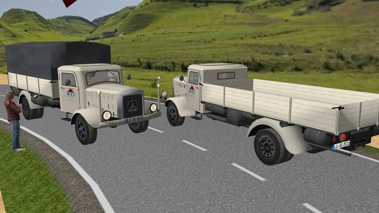

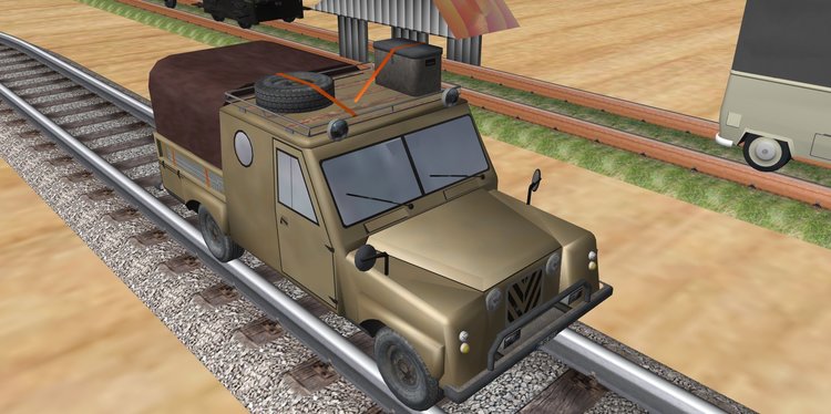

Hallo Leute,
eine kleine Vorschau auf das was da dem Nächst von meiner Seite kommt. Mit Absprache von lobo1948 und mir, habe ich versucht seinen 1A Laster, aus Bordmittel gebauten, >BM-MB1< nach zubauen.
Ist zwar nicht die exakte Kopie.
Es wird ihn auch noch als Postfahrzeug und THW Laster geben. Mal sehen was mir noch so einfällt (ein Kohlelaster vielleicht) und ich nehme auch gerne noch Wünsche entgegen (wenn´s nicht zu Kompliziert ist).
Auch bekommen die Fahrzeuge auch noch einen Hänger.
Schönen Sonntag sagt fex
Hallo fex,
der sieht doch schon sehr gut aus und ein bisschen künstlerische Freiheit darf sicher sein. 👍.
Schöne Grüße SputniKK
