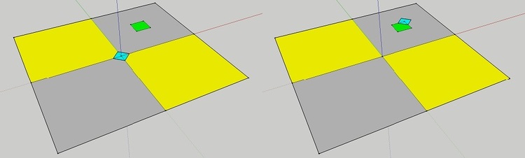

  4. _Gizmo-Objekt zur individuellen Positionierung des Koordinatenkreuzes im MBS-Modell
    In den Einstellungen des DirectX-Exporters besteht bisher die Möglichkeit, den von Sketchup anhand der Positionierung des Sketchup-Modells relativ zum Koordinatenkreuz "abgelieferten" Koordinaten-Ursprung des Modells unverändert zu übernehmen oder ihn - für jede Koordinaten-Richtung getrennt - an den Minimal- oder Maximal-Wert aller Eckpunkte des Modells oder den daraus berechneten Mittelpunkt zu verlegen.
    Mit dem "_Gizmo"-Objekt besteht nun die Möglichkeit, diesen "Koordinaten-Ursprung" im Sketchup-Modell an jede beliebige Stelle zu verlegen und dadurch bei der Anzeige des Modells im Modellbahn-Studio dessen Gizmo exakt an dieser Stelle zu positionieren.
    Hierzu fügt man in das Sketchup-Modell eine Bauteil-Gruppe ein, der man die Bezeichnung "_Gizmo" gibt. Das Bauteil muss aus einer eingefärbten Fläche bestehen (am besten eine horizontale quadratische Fläche), deren geometrischer Mittelpunkt (Mitte zwischen den kleinsten und größten Koordinaten des Bauteils) als individuell zu positionierendes Koordinatenkreuz verwendet wird. Dieses "_Gizmo"-Bauteil wird dann an jene Stelle im Modell verschoben, wo bei der Anzeige durch das Modellbahn-Studio das Gizmo positioniert werden soll.
    Beim Export des Sketchup-Modells bestimmt dann der DirectX-Exporter die Mittelpunkt-Koordinaten des _Gizmo-Bauteils und verwendet diese anstelle der Exporter-Einstellungen für die X-, Y- und Z-Ausrichtung, um das Gesamtmodell relativ zu diesem "Gizmo"-Koordinatenkreuz zu verschieben. Das "_Gizmo"-Objekt selbst (also das entsprechende Bauteil im Sketchup-Modell) wird nicht Bestandteil der X-Datei und damit auch nicht Teil des Modells im Modellbahn-Studio.

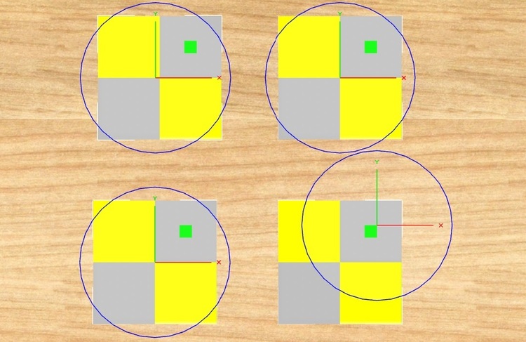

    Beispiel für die Wirkungsweise des _Gizmo-Objekts:
    Das obige Bild zeigt zwei Varianten desselben quadratischen Flächenmodells, die sich nur durch die Position des hellblauen Vierecks unterscheiden. Dieses ist die mit "_Gizmo" bezeichnete Bauteil-Gruppe des Sketchup-Modells. Beim linken Bild fällt dessen Mittelpunkt mit dem Mittelpunkt des Gesamtfläche zusammen. Beim rechten Bild ist der Mittelpnkt des _Gizmo-Objekts in die äußere Ecke des grünen Quadrats verschoben.
    Auf dem zweiten Bild sind 4 gleichartige Flächenodelle auf einer Bodenplatte des Modellbahn-Studios platziert, die sich wie folgt unterscheiden:
    Die beiden Flächen in der oberen Zeile besitzen kein _Gizmo-Objekt. Es sind daher die Angaben für die X-, Y- und Z-Ausrichtung in den Einstellungen des DirectX-Exporters gültig. Beim linken Bild ist dort die Angabe "unveraendert" für alle 3 Richtungen eingestellt. Es sollte also die originale Position des Koordinatenkreuzes aus dem Sketchup-Modell übernommen werden. Leider sind die Werte, die Sketchup für das Koordinatenkreuz relativ zum Modell ausgibt, in x-Richtung etwas verschoben, sodass auch das Gizmo im Modellbahn-Studio entsprechend etwas verschoben ist.
    Da das Gesamtmodell zum Koordinatenursprung symmetrisch aufgebaut ist, kann man diesen Fehler von Sketchup durch die Exporter-Einstellungen "mittig" für die X- und die Y-Richtung beheben. Bei am Koordinatenkreuz unsymmetrisch ausgerichteten Sketchup-Modellen kann man aber auch hier die Position des Koordinatenkreuzes gegenüber dem Sketchup-Modell nicht auf das Modell im Modellbahn-Studio übertragen. Denn es gibt ja nur die Einstellungen "kleinster oder größter Koordinatenwert aller Eckpunkte" oder "Mittelpunkt zwischen kleinstem und größtem Koordinatenwert", der ja nicht zwingend mit dem Koordinatenursprung zusammenfallen muss.
    Bei den zwei unteren Beispielen wurde im Sketchup-Modell ein _Gizmo-Objekt erzeugt und wie im vorangehenden Bild positioniert. Vergleicht man hierzu die untere Modell-Reihe in der Darstellung des Modellbahn-Studios, sieht man, dass das Gizmo jeweils exakt an jener Stelle platziert ist, an welcher es auch im Sketchup-Modell platziert wurde. Dies gilt unabhängig davon, in welcher Position das Sketchup-Modell bezogen auf das dortige Koordinatenkreuz platziert ist.

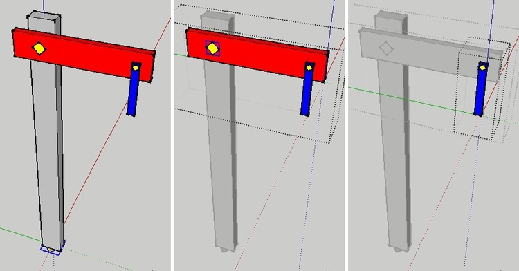

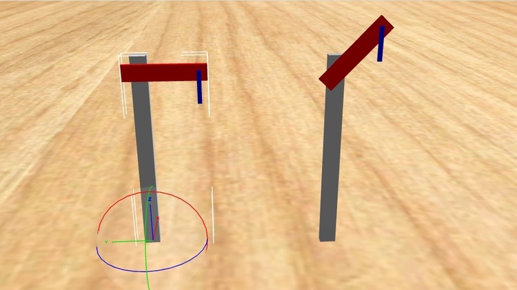

Das obige Bild zeigt ein Sketchup-Modell, das ein primitives Flügelsignal darstellen soll. Es besteht aus einem "Signalmast" (grau), einem "Flügel" (rot) und einem "Hänger" (blau), der eigentlich mit dem "Signal" nichts zu tun hat, aber für die Demonstration von gekoppelten Drehungen benötigt wird. Zusätzlich sind in dem Modell 3 "Ankerpunkte" ("_AP"-Gruppen, gelbe Quadrate) postiert, die jeweils verschiedenen Sketchup-Gruppen zugeordnet sind.
Im Teilbild links ist unter dem Signalmast die Gruppe  "_AP1" zu erkennen. Sie ist der Ankerpunkt für das Gesamtmodell und wurde daher in der "obersten Sketchup-Gruppen-Ebene"  angesiedelt. Mit diesem Ankerpunkt wird festgelegt, wo im Modell im 3D-Modellbahn Studio das Koordinatenkreuz angezeigt werden soll. Man hätte daher diesen Ankerpunkt auch als "_Gizmo" bezeichnen können (wird aus Kompatibilitätsgründen weiterhin unterstützt).
Der rote Flügel und der blaue Hänger sollen beim Öffnen des "Signals" nach oben geschwenkt werden. Sie werden daher zu einer Sketchup-Gruppe "Fluegelgruppe" zusammengefasst, die auch den Ankerpunkt "_AP2" als Drehpunkt für den Signalflügel enthält (siehe mittleres Teilbild, gelbes Quadrat links im Flügel)).
Der blaue Hänger soll bei Öffnen des Signals seine senkrechte Ausrichtung beibehalten. Deshalb wird er in die Sketchup-Gruppe "Haengergruppe" eingebettet, in welcher auch der dritte Ankerpunkt "_AP2" enthalten ist (rechtes Teilbild, gelbes Quadrat im blauen Hänger).

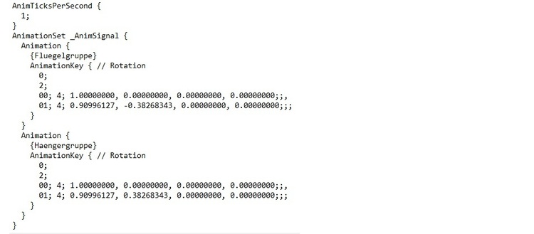

Nachdem aus dem Sketchup-Modell mithilfe des Exporters die X-Datei erzeugt wurde, wird diese durch eine AnimationSet-Definition ergänzt, in der für die "Haengergruppe" eine zur "Fluegelgruppe" entgegengesetzte Drehung definiert wird. Da die Drehung für die "Haengergruppe" mit jener für die "Fluegelgruppe" gekoppelt ist, bleibt die aufrechte Position des Hängers beim Öffnen des Flügels erhalten (siehe das nächste Bild). Beim linken Signal wird die Position des Gizmos angezeigt, die der Position des Ankerpunkts "_AP0" im Sketchup-Modell aus dem oberen Bild entspricht.
Ohne die im Sketchup-Modell hinzugefügten Ankerpunkte würde der DirectX-Exporter bei jedem gruppierten Bauteil dessen geometrischen Mittelpunkt als Bauteil-bezogenen "Koordinatenursprung" verwenden. Dieser würde dann bei einer Animation (Rotation oder Skalierung) als "Fixpunkt" verwendet.  Mithilfe der Ankerpunkt-Definition im Sketchup-Modell wird dieser Punkt an die korrekte Stelle innerhalb der zu animierenden Baugruppe verschoben.
Da die Drehpunkte für die zu schwenkenden Bauteile des Signals durch die Ankerpunkte an der richtigen Stelle positioniert sind, genügt es in der AnimationSet-Definition, nur die Rotationen zu definieren (eine mit der Rotation des Bauteils koordinierte Verschiebung (Translation) ist nicht mehr notwendig). Die Definition sieht daher für das hier beschriebene Signalbeispiel wie folgt aus:
Mithilfe dieser in beliebigen Sketchup-Gruppen positionierbaren Ankerpunkte sollte es beispielsweise auch ohne große Positionsberechnungen in der AnimationSet-Definition möglich sein, mittels der "_AnimWheel"-Animation das Gestänge einer Elektro- oder Diesellok mit Stangenantrieb zu animieren (die Animation der Heusinger-Steuerung bei Dampfloks ist dann doch etwas komplizierter).

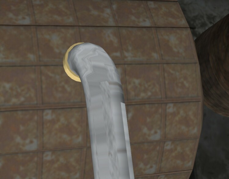

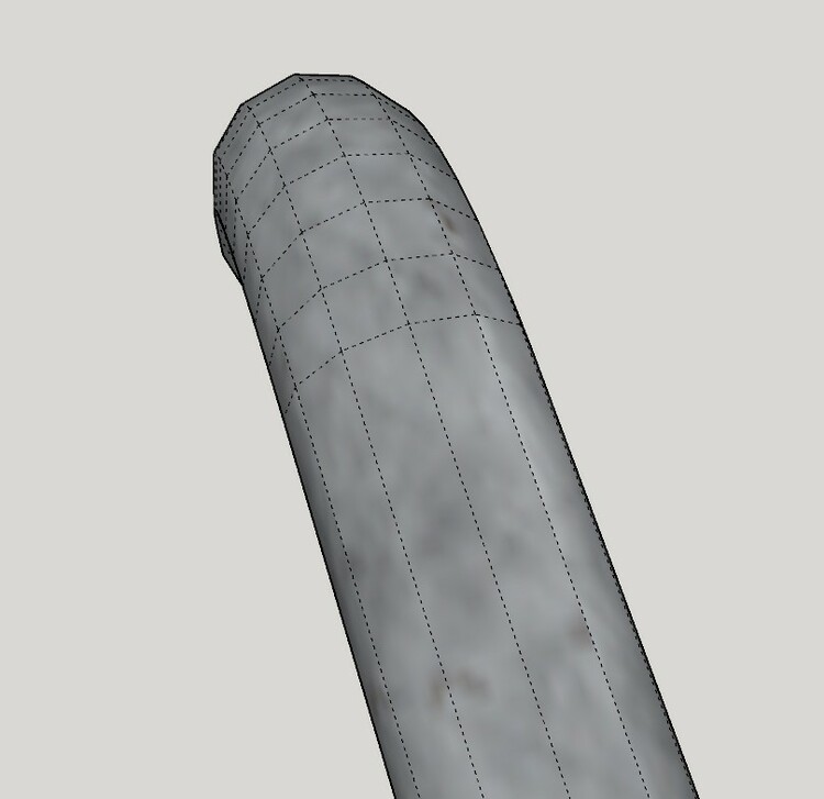

Ich texturiere das Objekt in Sketchup, keine Fehler erkennbar. Ich texturiere jede Fläche einzeln, ohne Projektion.
Nach dem Export und den Import in HomeNos, sehen die Flächen, teilweise, seltsam aus. Die Texturen sind verwischt, so als ob die Normalenvektoren nicht stimmen. Diese stimmen aber, Die Vorder- und Rückseiten-Orientierungen stimmen auch. Es werden also nur die Vorderseiten texturiert, Rückseiten bleiben frei. Beim Export werden die nicht exportiert.
Ich habe alles probiert.
Anbei 2 Bilder;
Sketchup, das texturierte Rohr in Sketchup
HomeNos, das gleiche Rohr (grau) vor eine weiteren Objekt (braun)
Man kann also deutlich erkennen, dass viele Flächen einwandfrei sind, aber z.B, das graue Rohr nicht. Es scheint so, dass je kleiner die Teile um so problematischer. Die größere Rohrfläche ist ca. 75 x 940 mm, also auch nicht soooooo klein, aber geht nicht, auch nach 10 Versuchen, mit verschiedenen Texturierungsversuchen:-(
Es wäre wirklich sehr freundlich wenn Du einen Tip hättest was ich falsch mache.
Vielen Dank für deine Unterstützung.
Walter
Hallo Walter,
ich kenne mich leider mit HomeNos nicht aus (lese ich heute zum ersten Mal). Deshalb kann ich Dir auch nicht sagen, warum es hier zu diesen Flecken kommt. Wenn Du die mit dem DirectX-Exporter generierte x-Datei in das Modellbahn-Studio hochlädst, sollten die Flächen so angezeigt werden, wie sie in Sketchup (im skp-Modell) angezeigt werden.
Ich vermute daher, dass es zu diesen Flecken beim Einlesen der x-Datei nach HomeNos kommt. Aber wie gesagt: Hier kenne ich mich nicht aus.
