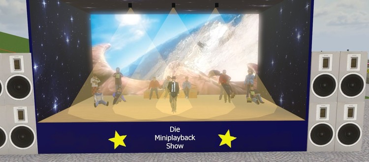

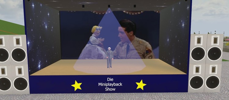

hier mal zwei Bilder zum zweiten Konzert im Park.
Etwas Country Musik gefällig? Der Titel lässt sich aus den Hintergrundbild ableiten.
Oder etwas Filmmusik aus einen der Lieblingsfilme meiner Oma? Bei den Lied war es gar nicht so leicht an die Tondatei zu kommen, da das Lied mWn. nie auf Schallplatte erschienen ist.

Bei der Countrymusik tippe ich mal auf: Take me home, country roads, wegen der Assoziation West Virginia-mountains mama.
