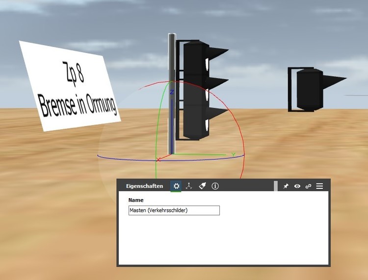

Man könnte die Ampel von der Straße nehmen und die Textur verändern mit weissen Licht , anstatt rot .
Um es leichter zu erklären ein paar Bilder .....
Man nehme eine Ampel ( 1Lampe ) die nur EIN und AUS kann .
Ampel-weiss.zip
Die Zip-Datei entzippen auf dem Computer , dann auf das Pinselsymbol gehen und die Tauschtextur mit den 3 Punkte klicken .
Dann die neue Textur auswählen ( merken wo die Datei gespeichert ist ) , so wie auf dem Bild sollte es dann aussehen .

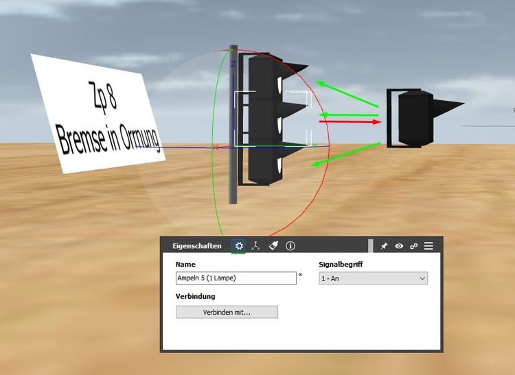

Die Ampel muss noch zweimal kopiert werden im MBS - Arbeisplatte  , den passenden Mast nahm ich von den Schilderbereich .
Screenshot_135.thumb.jpg.9921860f13ec188e23ece97103c6f901.jpgScreenshot_134.thumb.jpg.16654ea182ec887be770696c698bb073.jpg

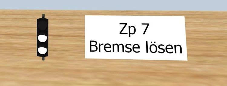

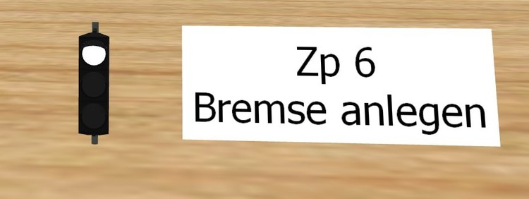

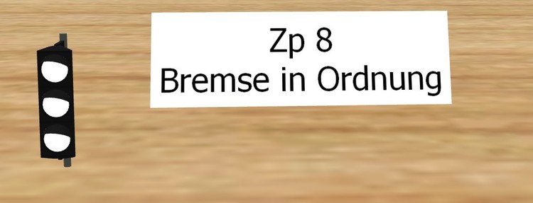

Und nun die Schaltbilder der Bremsprobesignale in Bilder .......
Ganz wichtig ist , das jede Ampel ( 1Lampe die EIN/Aus kann ) einen unabhängigen Namen bekommen für die EV .
Beispiel : Bremsprobesignal 1
               1.Zp1 , 1.Zp2 und 1.Zp3    ( Das ist jetzt nicht die Signalbild oder Symbol zuverwechseln )
              1.  =  steht für die Gruppe 1 der drei einzelnen Ampel in EINEM
              ZP  = steht für die Signalart
              und nach Zp die Zahlen   1 , 2 oder 3 die einzelne Ampel ( Licht weiss )
Da die Ampel auch einzeln geschaltet werden können ist auch die Zp 6 bis Zp 8 damit dazustellen .

Das Bremsprobesignal " Zp " muss vier Stellungen haben .
0 = ( Zp 0 ) alle Lampe dunkel       =  alle Lampen aus
1 = ( Zp 1 ) Bremse anlegen          =   obere Lampe an
2 = ( Zp 2 ) Bremse lösen              =   mittlere und untere Lampe an
3 = ( Zp 3 ) Bremse in Ordnung     =   alle Lampen an
