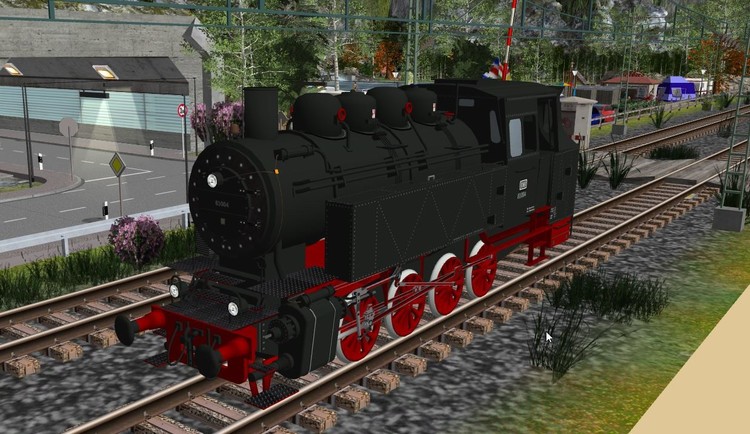

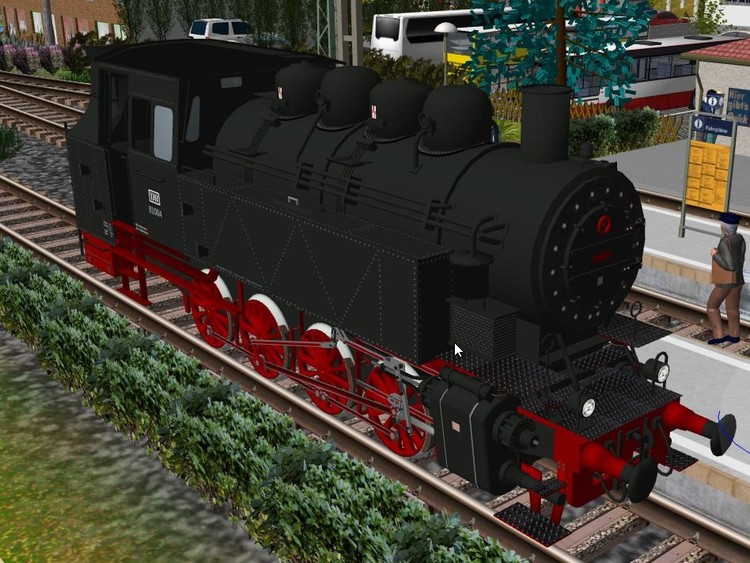

Hallo zusammen
Bis auf die LOD Stufe ist sie fertig
br81_test1.thumb.jpg.87445ec98b732882446ba4ad90bf1477.jpgbr81_test2.thumb.jpg.7eebe4b3002e6da68484fcf9b7da877f.jpg
knapp aber doch:D
lg max

Hallo maxwei,
sehr schönes Modell.
Zum Thema LOD Stufen, kann ich sagen, ich lasse in LOD1 immer soviel wie möglich Kleinteile weg, die an Stellen sind wo man onehin fast nichts sieht. LOD2 fallen bei mir dann erst mal die Beleuchtungen, klaren Fenster und weitere Teile, die aus der Entfernung onehin nicht mehr zu sehen sind zum Opfer. Erst dann gehe ich zu Modifikatoren über.

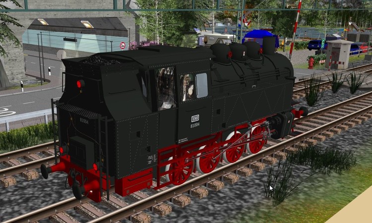

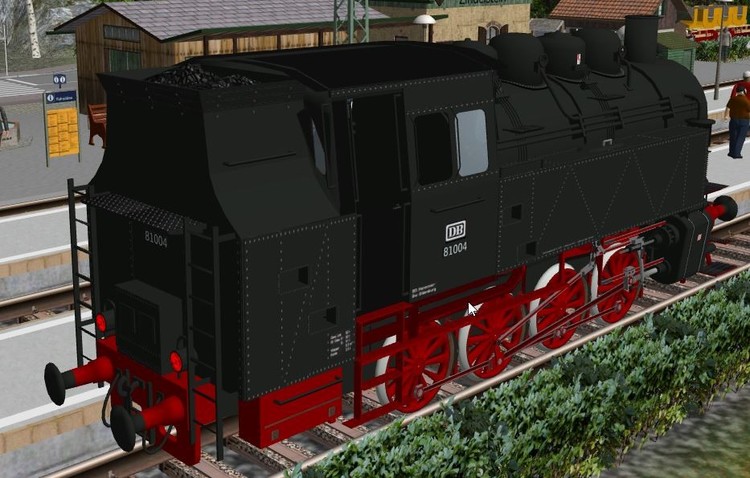

Hallo zusammen
Fertig und Up-geloaded als Entwurf, zu finden unter: ED1C33B3-6110-40AF-B0D5-698AB01A53ED
BR_89_2.thumb.jpg.51406075b8335b9dfb8e067ef9d2a013.jpgBR_89_1.thumb.jpg.f0c71f4c2ac53925057798efacf4080e.jpg
Kritiken sind erwünscht, hilft mir für das nächste Modell.
lg max

Hallo Max,
das ist ein sehr schönes Modell geworden. GRATULATION !!!
Wenn Du jetzt noch die Lampen animierst (Umschalten zwischen "Aus", "Weiß" und "Rot"), ist das ein richtiges "Top-Modell" !
Übrigens: Als rote SChusßßlichterdürfen nur die zwei unteren leuchten. Die dritte Lampe oben bleibt hierbei ausgeschaltet.
Da hat BahnLand natürlich Recht: Ein super ausgearbeitetes Modell (y)(y)(y)
Da sieht man direkt, wo die Polys geblieben sind :D.
Schöne Grüße
SputniKK

UUps, was ist das?
mach mich gleich dran
lg max
vor 13 Minuten schrieb BahnLand:
OK, werde ich machen
lg max
PS :d.h.die hintere ober bleibt immer weiß?
