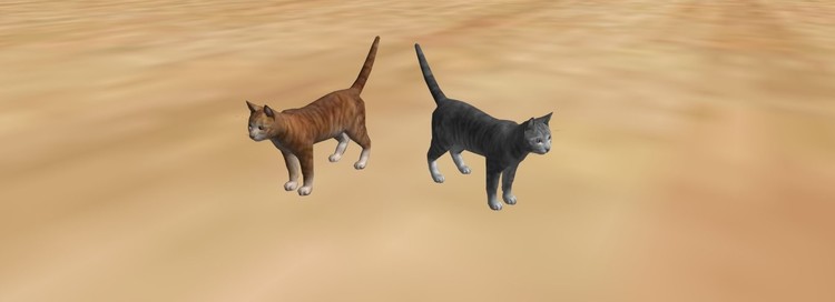

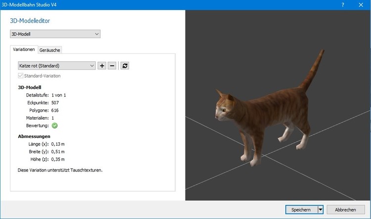

nachdem bei @SputniKK das hübsche Kätzchen im Photo drin war, das mir @pfjoh schon mal zurecht gemacht hatte, aber nie in den Katalog gebracht hat, habe ich mal recherchiert und es hier als wirklich freies Modell gefunden. Ich habe es in den Blender gepackt, die Größe angepaßt, geglättet und die Texturgröße wie es MBS haben wollte gesetzt. Jetzt weiß ich nicht, wie es mit den LOD-Stufen ist. Kätzchen kann in Entfernung ruhig ganz verschwinden. Wie setze ich die auf 'gar nix'?
Variation in grau habe ich schon. Muß ich auch mal sehen, wie die eingebunden ist. Mal sehen, ob ich sie auch noch in schwarz hinbekomme.
In nur einer LOD-Stufe sieht es jetzt so aus:
Katze.zip

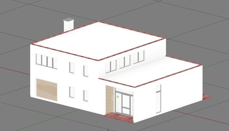

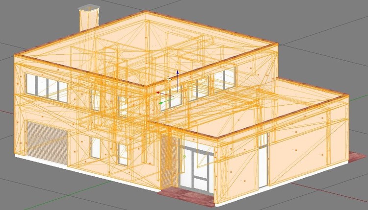

Hallo streit_ross, ich habe mir mal ein Beispiel geladen:
im MBS hätte dieses Objekt über 72000 Polygone, sieht dann so aus:
das nachzubearbeiten ist zwar grundsätzlich möglich, aber meiner Meinung nach der Mühe nicht wert, wie gesagt ist nur ein Beispiel das ich auf der ersten Seite fand, vielleicht gibt's ja bessere, verwertbare Modelle, ist aber wie gesagt nur meine Meinung.

Hallo @Andy, @streit_ross und @maxwei,
für einzelene, eher seltene Modelle mag das gehen, aus dem frei verfügbaren Fundus zu schöpfen. Aber es gibt da erhebliche Probleme:
- Andy hat es bereits angedeutet, der Maßstab stimmt in den meisten Fällen nicht überein. Kann bei umfangreicheren Modellen ein Problem in der Nacharbeitung werden
- Maxwei hat ein weiteres Problem aufgezeigt: ich habe das Haus auch mal geladen, es hat bei mir sogar 105.422 Polys!!! Dies ist zwar auch mit einer umfangreichen Innenausstattung begründet, aber auch ohne diese sind viele Details im Äußeren zu sehen, welche ausmodeliert sind und hier sicher besser nur mit Textur dargestellt werden sollten - auch ein Arbeitsschritt, der sehr umfangreich ausarten kann.
- ein drittes Problem ist (im Beispiel des Hauses), dass jedes sichtbare Material auch ein eigenständiges ist. Das bedeutet, dass man alles erst auf eine Textur bringen müsste, um die Material-Zahl zu minimieren.
Im Beispiel des Hauses bedeutet dies, dass ich glaube, dass "unsere" Haus-Spezialisten so ein Teil von Grund auf selbst gebaut besser hinbekommen, als der Umbau des freien Modells.

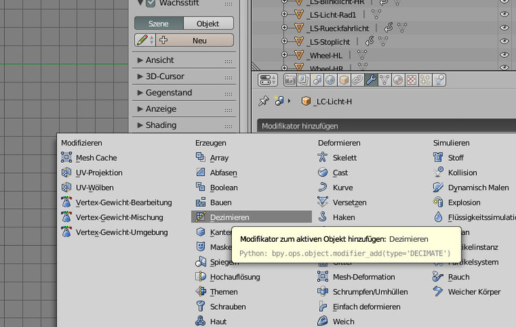

Die Modelle blenden sich, abhängig von ihrer Größe, in der Ferne alleine aus. Darauf hat der Modellbauer keinen Einfluss (War Füher Anders).
Wenn Du die engine trotzdem noch ein bischen Entlasten willst, kannst Du hiermit -
die Polys verringern und eine _LOD1 basteln.
fmkberlin
Ich habe für LOD1 und 2 einfach einen Würfel mit sehr kleiner Skalierung genommen, weniger geht wohl nicht und ganz ohne hat er die Datei nicht angenommen. Dann habe ich mit dem Texteditor noch das Material in die x-Datei kopiert und dann hat er's gefressen. Aber danke für den Tip. Brauche ich beim nächsten Mal.
Damit blendest Du das Kätzchen aber früher, als nötig aus!
Schaun mer mal, wenns Fertig (Frei gegeben ist).
fmk
Oje - so wird's aber nix mit der Freigabe. Da muß ich wirklich nacharbeiten. Erstens kommt die LOD1 schon sehr schnell zum Zuge und zweitens ist der Würfel nicht nur ein Punkt, sondern ein Karton, in den die Katze reinpaßt. Warum habe ich das nicht auf meiner Anlage getestet? Schande über mein Haupt :$
P.S: Ich glaube, jetzt habe ich's. Gefixt! Womöglich könnte man die LOD1 sogar als Hauptstufe nehmen, die sieht immer noch gut aus. Muß ich lernen, @Neo wird's mir schon sagen.

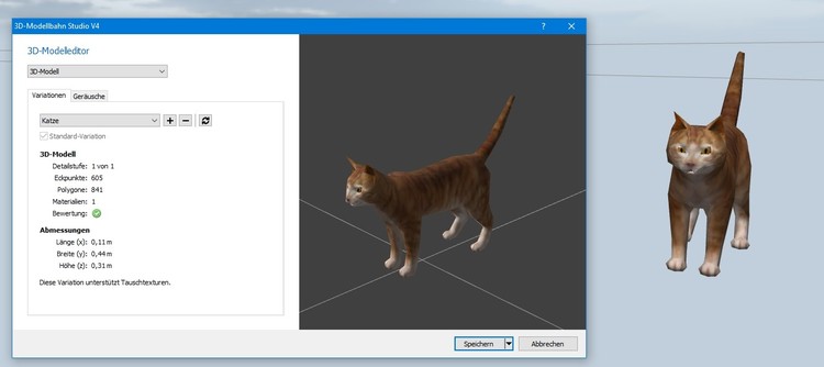

nun, meine Katze hat 841 Polys / 605 Eckpunkte und dafür sind eigendlich keine weiteren LOD-Stufen mehr nötig.
Der 3D-Modelleditor bewertet die Katze jedenfalls, auch wenn das Modell ziemlich klein ist, mit einem grünen Häkchen.
Schöne Grüße
SputniKK
Hallo @SputniKK
ich habe sie nach Frank's Information in der dritten Stufe auf 819 Punkte, 790 Polygone runtergedrückt (Faktor 0.2 bei Decimate).
Aber selbst da macht sie noch einen guten Eindruck (im Blender). Man könnte LOD2 auf LOD0 legen und weiteres einsparen.
Wenn Neo das so möchte, mache ich das auch. Das Kätzchen ist ja schon recht klein.
Was ich mich nur frage - warum hast Du sie nicht schon längst in den Katalog gestellt? Oder wolltest Du das bei der Gelegenheit?
Du kannst das gerne machen, dann ziehe ich meine zurück. Aber mach' dann bitte auch die schwarzweiß-Variation (Textur einfach in Graustufen wandeln und ein wenig mehr Kontrast rein). Vielleicht kriegst Du sie ja auch in schwarz hin (mit weißen Pfötchen und Schwanzspitze :))
beste Grüße
p.s.: meine ist etwas größer skaliert als Deine. Habe recherchiert, dass die normale Hauskatze zwischen 50 und 55 cm lang ist.

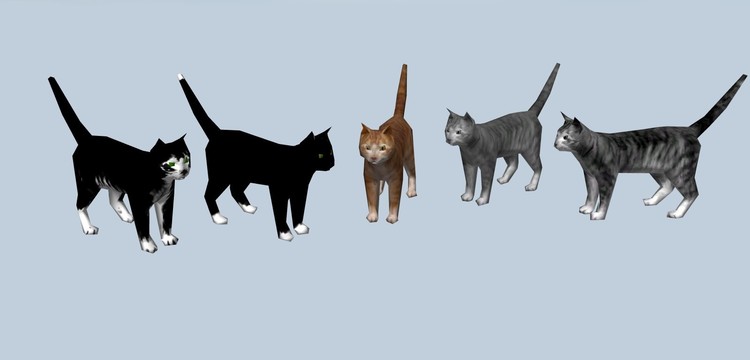

Hallo Andy,
würde das etwa so gehen?
Könnte ich jetzt so hochladen.

@SputniKK,
super! Dann mach das bitte. Neo hat meine offensichtlich schon rausgeworfen.

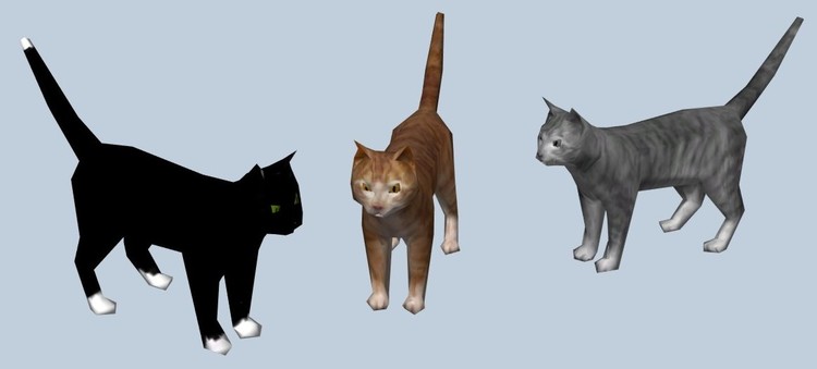

oder so?
.... denn Katzen treten immer im Rudel auf ;).
Hab sie hochgeladen, mal schauen was daraus wird.

Neo hat die Katze(n) schon freigegeben, danke dafür (y).
