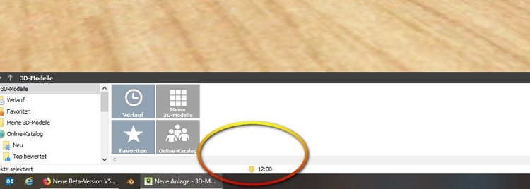

maxwei Geschrieben 15. Juli 2019 Geschrieben 15. Juli 2019 Hallo zusammen,@NEO wäre es möglich das Umschalten zwischen Tag/Nacht mit einem Icon an der oberen Leiste zu ermöglichen zum Schnell-Testen ohne daß man in den Dialog dazu gehen muß, würde für mich zum Testen von Modellen das Ganze sehr erleichtern. lg max
Reinhard Geschrieben 15. Juli 2019 Geschrieben 15. Juli 2019 Hallo @maxwei, klick mal im unteren Bereich auf die Sonne! Ok, kein Button in der oberen Leiste, aber es funktioniert (Doppelklick auf die Uhrzeit öffnet den bekannten Dialog Gruß Reinhard
SualokinK Geschrieben 15. Juli 2019 Geschrieben 15. Juli 2019 ... und wenn Du auf den Mond bzw. die Sonne (einfach) klickst, wird zwischen Tag/Nacht umgeschaltet ... Schöne Grüße SputniKK

maxwei Geschrieben 15. Juli 2019 Geschrieben 15. Juli 2019 Hallo Reinhard, ich kann nur sagen oh mein Gott, das ist mir ja überhaupt noch nie aufgefallen.thx lg max

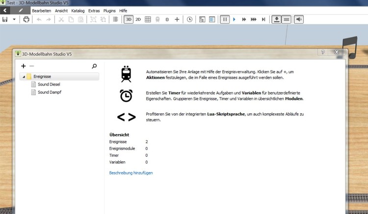

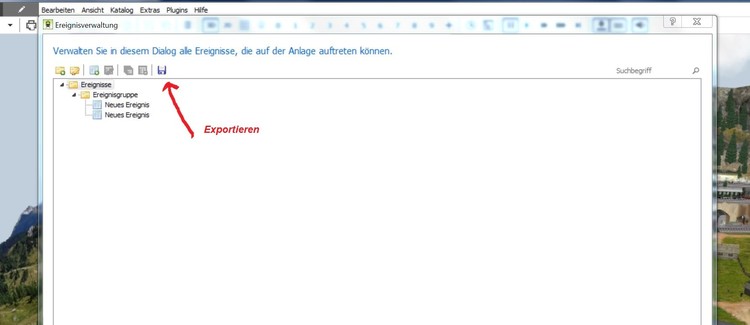

Easydiver Geschrieben 16. Juli 2019 Geschrieben 16. Juli 2019 Hallo Zusammen, Entschuldigung ich sehe den Wald vor lauter Bäume nicht. Wie kann ich im V5 die EV exportieren ? Im V4 ging es so.... Danke Maik
metallix Geschrieben 16. Juli 2019 Geschrieben 16. Juli 2019 vor einer Stunde schrieb Easydiver: Im V4 ging es so.... 2 Hi Maik Ich glaube in V5 geht es derzeit nur so: Soweit ich weiss existiert auch noch keine weiterverbartungs weichware wie z.b @BahnLand's XML auswerter..... Cheers Tom

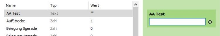

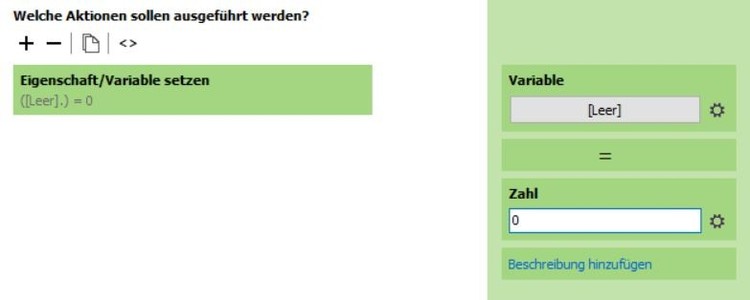

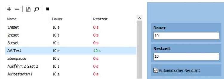

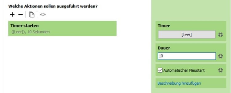

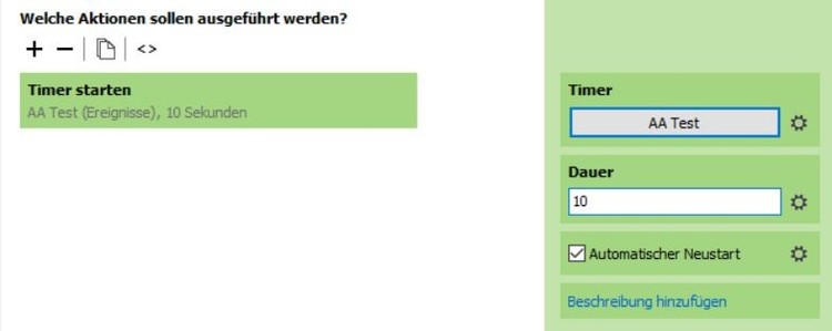

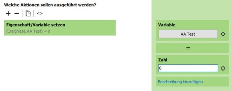

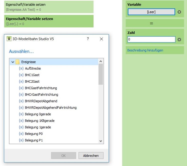

metallix Geschrieben 16. Juli 2019 Geschrieben 16. Juli 2019 Hier noch einige verbesserungsmoeglichkeiten in sachen comfort: Sowohl timer als auch variablen koennen in V5 ausschliesslich ueber die ereigniss section oben links in der EV initiert werden. Dabei werden bei timern 10 sec voreingesellt und ein haekchen ist beim automatischen neustart gesetzt. Wenn der timer in einem ereigniss gestartet werden soll erscheint zunaechst das entsprechend voreingestellte menue-fenster Es aendert sich nicht wenn der entsprechende timer ausgewaehlt wird, auch eventuelle aenderungen der dauer und restzeit werden nicht uebernommen, ebensowenig wie die deaktivierung des automatischen neustarts. In V4 konnten timer "on the go" waehrend eines eintrages initiert werden und waren anschliessend auch sofort ueber die timerliste auswaehlbar. Um den comfort in V5 zu erhoehen schlage ich vor diese moeglichkeit wieder einzubauen. Dabei sollten die an einem ende (also entweder in der timerliste oder direkt in einer aktion) gemachten eintraege/aenderungen auch genau so in der anderen wieder gegeben werden. Also wenn ein timer in der timerliste initiert wird sollte er genau so wie er eingestellt wurde anschliessend, nach erfolgter auswahl, im aktionsfenster abgebildet sein. Umgekehrt sollte er genau wie er im aktionsfenster eingestellt wurde auch in der timerliste abgebildet werden. Der automatische neustart sollte nicht voreingestellt aktiv sein. Derzeit muss er tasaechlich sowohl im aktionsfenster als auch in der timerliste deaktiviert werden, wenn er nicht gewollt ist. Vielleicht gaebe es ja eine moeglichkeit fuer user, eine gewaehlte voreinstellung in den programm einstellungen zu definieren. Aehnlich sieht es mit variablen aus. Variablen koennen nur in der variablenliste erzeugt werden, sonst koennen sie nicht in einem aktionsfenster ausgewaehlt werden. Schlimmer noch: eine eingetragene variable die z b im testlauf geleert/geloescht wurde, ist nicht mehr in der variablenliste gefuehrt und kann auch nicht mehr im auswahlfenster einer aktion gefunden werden bis sie durch eine aktion, in der sie bereits eingetragen war, wieder gesetzt wird oder neu in die variablenliste eingetragen wird. Auch hier werden einstellungen nicht uebertragen, siehe beispiel neuer eintrag in variablenliste als text-typ. Das zunaechst leere aktionsfenster mit voreingestelltem zahl typ Das aktionsfenster mit der neuen variablen ausgewaehlt Auch hier bei den variablen schlage ich vor das das eintragen einer variablen an beiden enden moeglich ist und die eintraege genau an beiden enden auch so wiedergegeben werden. Zudem sollte die variablenliste immer alle in der EV enthaltenen variablen anzeigen, also auch solche die zeitwese leer/geloescht sind. Hier ist es deutlich zu sehen, es existiert ein eintrag mit einer bestimmten variablen, abba sie kann nicht in einer neuen aktion aus der liste ausgewaehlt werden. Bei den gleiskontakten,die eine suuuper erleichterung darstellen durch ihre flexibilitaet in der einfachen positionierung und ihre definierbare wirkungsrichtung finde ich die festgelegte voreinstellung auf betreten etwas uncomfortabel. Hier waere entweder ein button, der das optionale festhalten einer einmal gewaehlten option bewirkt, oder das verbleiben einer option in einer geaenderten wahl bis zu einer naechsten aenderung eine grosse erleichterung. Cheers Tom

Neo Geschrieben 16. Juli 2019 Autor Geschrieben 16. Juli 2019 Hallo, vor 20 Stunden schrieb Andy: Naja, es wird eine Objektvariable davon direkt beeinflusst. nicht direkt, wie schon Frank erkannt hast, spricht du die Objektvariable nur indirekt an, über einen Objektnamen. Da sich hinter einem Namen viele Objekte verbergen können, kann das Studio bei solchen indirekten Zugriffen nicht warnen (wie auch schon in V4). vor 19 Stunden schrieb ademes: In V4, there was a button to export the events in order, for example, to print them. I don't find this option in V5 Not yet, but this feature will be included in the final release. vor 19 Stunden schrieb ademes: one have the choice between "Vehicule", new track or last track - What is the meaning of these parameters ? Vehicle points to the train, which entered the new track. "New track" points to the entered track and "Last track" points to the leaved track. vor 19 Stunden schrieb ademes: What is the differnece between "Variable" and "Variable (Extended)"? The first is used when addressing a single, specific variable. Extended is used when addressing a variable, where the object or the variable name itself can be a variable itself. The logic behind both is the same, it is just a simpler user interface. vor 19 Stunden schrieb ademes: Is it possible to have a list of all variables and how? All variables of what? Variables of an event module are listed in the event management, variables of an object in the variable editor (right click on an object and select "Keywords/Variables". vor 19 Stunden schrieb ademes: In general, is it possible to have a detailled description of the different parameters and the good way to use them? A detailled documentation will be available when the final version is released in september. vor 14 Stunden schrieb fzonk: Wenn ich Parameter anlegen will sind Buchstaben wie „Ä“ „Ö“ und „Ü“ nicht zugelassen, hat dies was mit LUA im Hintergrund zu tun? Genau, Parameternamen sind nichts anderes als Lua-Variablen. Dass du normale Variablen mit Umlauten schreiben kannst, liegt daran, dass sie nur Tabelleneinträge sind, und hier gibt es keine Beschränkungen. vor 14 Stunden schrieb fzonk: Und wäre es Möglich auch bei VariablenNAMEN einen Auslöser mit einzubauen, Was meinst du damit, ein Ereignis, was ausgelöst wird, wenn sich der Name einer Variable ändert? Was bezweckst du damit? vor 3 Stunden schrieb Easydiver: Wie kann ich im V5 die EV exportieren ? Das funktioniert aktuell noch nicht, das wird mit der finalen Version zur Verfügung stehen. Warum will du die Ereignisse exportieren? vor 47 Minuten schrieb metallix: Sowohl timer als auch variablen koennen in V5 ausschliesslich ueber die ereigniss section oben links in der EV initiert werden. Du kannst Timer und Variablen auch dynamisch erzeugen, wie in V4. Dafür musst du lediglich "Timer (Erweitert)" bzw. "Variable (Erweitert)" verwenden. Trage unter Name dann einfach einen beliebigen Namen ein. vor 48 Minuten schrieb metallix: Es aendert sich nicht wenn der entsprechende timer ausgewaehlt wird, auch eventuelle aenderungen der dauer und restzeit werden nicht uebernommen, ebensowenig wie die deaktivierung des automatischen neustarts. Das kann ich gern noch verbessern. vor 50 Minuten schrieb metallix: Der automatische neustart sollte nicht voreingestellt aktiv sein. Einmalig auslösende Timer sind nur noch aus Kompatibilitätsgründen vorhanden, d.h. Timer gelten in V5 standardmäßig als "Taktgeber", lösen also kontinuierlich aus.. Willst du nur einmalig eine Aktion verzögern, empfehle ich die weitaus möchtigere Aktion "Ausführung verzögern". Dabei bleiben nämlich die Auslöser erhalten und du musst solche Daten nicht irgendwo zwischenspeichern. vor 53 Minuten schrieb metallix: eine eingetragene variable die z b im testlauf geleert/geloescht wurde, ist nicht mehr in der variablenliste gefuehrt Ich würde Variablen nicht mehr löschen, um sie auf einen Anfangswert zurückzusetzen. V5 kennt verschiedene Wertetypen (Zahlen, Strings, Boolean, Objekte...), und im Interesse einer übersichtlichen Struktur würde ich Variablen im Vorfeld definieren und gleich den Typ angeben, damit man sieht, was dort in Zukunft mal gespeichert wird. vor 57 Minuten schrieb metallix: finde ich die festgelegte voreinstellung auf betreten etwas uncomfortabel. Ist das wirklich ein Problem? Die Einstellung ist doch ruckzuck geändert. Wie viele Ereignisse hast du denn, wo du so eine Umstellung vornehmen musst? vor 10 Minuten schrieb Andy: Gibt's einen Lua-Befehl, über den man ein Schlagwort zuordnen kann? object.variables["Mein Schlagwort"] = keyword vor 11 Minuten schrieb Andy: Das geht nur mit V5 komplett. Ab in die Apollo-Jubiläums-Rakete und Was möchtest du damit sagen? Wenn du unzufrieden mit V5 bist, kannst du gern V4, V3, V2, V1 oder den alten 3D-Eisenbahnplaner verwenden, du hast die freie Wahl. Viele Grüße, Neo
