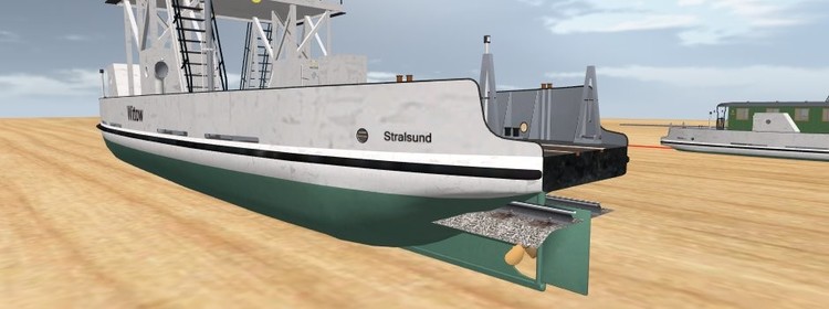

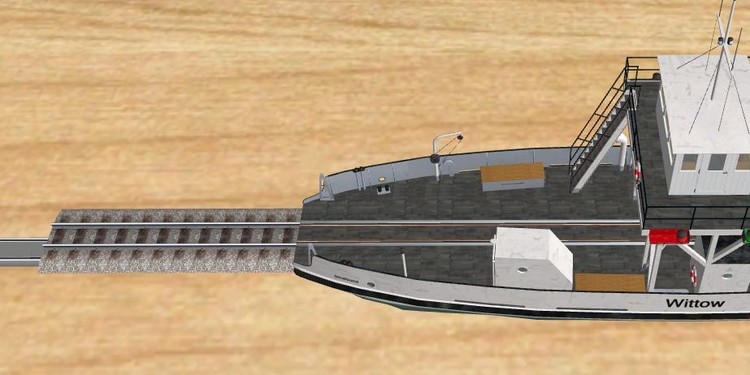

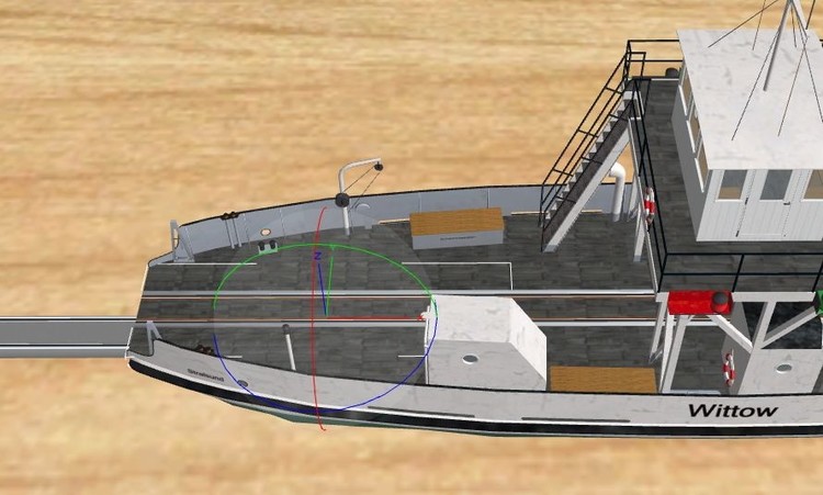

Hallo Frank,
bei Deiner "Wittower Fähre" und dem dazugehörenden Fähranleger sind mir noch ein paar Ungereimtheiten aufgefallen:
Wenn ich auf das Fährdeck ein Gleis legen möchte, fängt das Schiff an zu flattern, sobald ich mich ich mit dem Gleis dem Einrastpunkt nähere. Dies kommt vermutlich daher, das Schiff selbst versucht, sich auf dieses Gleis zu stellen, während ich das Gleis am Einrastpunkt des Schiffes andocken möchte. Wenn ich die Maus loslasse, hört das Flattern auf, und das Gleis befindet sich irgendwo in der Mitte zwischen dem Boden (der Fahrebene des Schiffs) und dem Fährdeck.
Wenn ich jedoch vor dem Andocken des Gleises das Schiff auf eine Fahrspur stelle oder das anzudockende Gleis mit dem Schiff verknüpfe (was ja später sowieso gemacht werden muss), kann ich das Gleis problemlos andocken, und es rastet bei der in der Kurzbeschreibung zum Schiff vorgegebenen Länge von 275, 2 mm (bezogen auf H0) auch korrekt ein.
Ich habe dann auch die Animation "Einrastpunkt verschieben" ausprobiert. In der Ausgangsposition 0 sieht alles "ganz normal" aus.
Mit steigendem Animationswert schiebt sich das Gleis mit dem Einrastpunkt nach links oben. Das obige Bild zeigt die Situation bei der Animationsstellung 0,5. Das untere Bild gibt die Animationsstellung 1,0 wieder.
Was hat es eigentlich mit der Verschiebung des Einrastpunktes (so wie sie eigentlich gedacht ist) auf sich? Was soll damit bezweckt werden? Nach meinem Verständnis muss das Gleis doch immer in der Länge des Fährdecks von einem Ende bis zum anderen reichen. Wo macht da eine Verschiebung des Einrastpunktes einen Sinn?

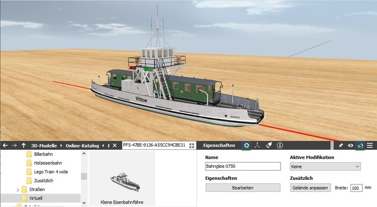

Wenn ich auf dem Fährdeck kein Gleis verlegt habe, die Fähre auf einer virtuellen Fahrspur (Abrollhöhe 0 mm) steht, und ich dann den Fähranleger auf der Bodenplatte an die Fähre heranschiebe, bekomme ich genau den Versatz-Effekt, den Brummi bereits hier beschrieben hat. Der Fähranleger ist auch nach Deiner Korrektur noch zu hoch.
Setze ich das Schiff nicht auf eine Virtuelle Fahrspur, sondern auf ein Tramgleis (Abrollhöhe 2,5 mm), verläuft der Knick genau anders herum. Jetzt ist der Fähranleger zu niedrig. Ich vermute aber, dass das Schiff tatsächlich auf der Virtuellen Fahrspur bewegt werden soll.
Wenn ich vor dem Heranschieben des Fähranlegers an das Schiff auf dem Fährdeck ein Gleis verlegt habe, dockt der Fähranleger beim Annähern an diesem Gleis an. Dadurch springt er gleich um ein Vielfaches des Versatzes aus dem ersten Versuch nach oben.
Die korrekte Anlege-Höhe bekommt man nur dadurch zustande, dass man für die Annäherung das automatische Einrasten deaktiviert und nach dem Zusammenschieben den Fähranleger um 1,1 mm (bezogen auf H0) absenkt.

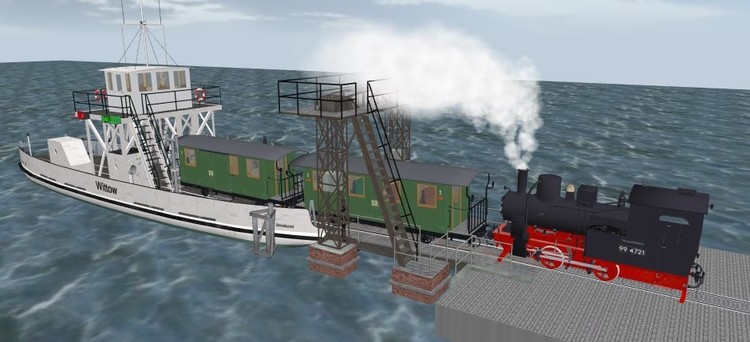

Zum Abschluss noch ein kleines Szenario des in meinen Augen insgesamt sehr gelungenen Ensembles. (y)
@BahnLand Hallo BahnLand,
als erstes Danke für Deine Blumen :) Natütlich ebenso Danke für die Klicks, die noch Engegangen sind :)
Nun zu Deinen Fragen -
1. Dieses Flattern lässt sich Leider nicht verhindern. Zumindest sind mir keine Möglichkeiten bekannt.
2. Zum Verschieben des Einrastpunktes habe ich in der Beschreibung Folgendes geschrieben:
"Dieser lässt sich, für ein besseres Handling von Anschlußgleisen, per EV Verschieben."
Nicht jeder User wird den Anleger benutzen wollen, sondern lieber direkt Gleise an die Fähre heranführen. Das soll dadurch erleichtert werden.
Sollte das jetzt Allgemein als Unsinn Angesehen werden, kann ich es Zurückbauen.
3. Hier haben wir ein Problem! Bei den Anpassungen der verschiedenen Modelle, habe ich normale Gleise verwendet. Wenn Du das mal Testest, da passt Alles Korrekt.
Warum es mit dem Virtuellen Gleis so völlig Anders ist, ist mir Schleierhaft!
Was kann ich jetzt Tun?

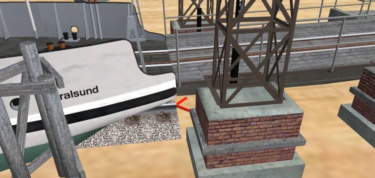

Hallo Frank und EASY,
Danke für Eure Erklärungen.
Den Einrastpunkt als solchen für das Fährdeckgleis halte ich auf jeden Fall für sinnvoll, da es die korrekte Positionierung des Gleises auf dem Fährdeck sehr erleichtert - sofern das Schiff selbst auf einer Fahrspur steht oder das Gleis vorher mit dem Schiff verknüpft wurde. Hinterfragen wollte ich nur die Verschiebemöglichkeit des Einrastpunkts per EV, da nach meinem Verständnis das Gleis auf Deck ja immer bis zur Fährdeck-Kante reichen muss, damit man dort das Anschlussgleis andocken kann. Insofern habe ich die Absicht, die hinter der Verschiebe-Animation steckt, nicht verstanden.
Beim Anleger habe ich den Sinn des 1. Einrastpunktes nun verstanden (rotes Kreuz auf der Bodenplatte): Der Anleger dockt an das Ende der Fahrspur für das Schiff an. Und die Höhe der Anschlussrampe passt genau an das Fährdeck, wenn die Fahrspur für das Schiff ein Bahngleis mit der Abrollhöhe 3,82 mm (bezogen auf H0) und das Schiff am Ende der Fahrspur angekommen ist, wo es (mangels Fahrspurfortsetzung) in der korrekten Position zwangsgestoppt wird.
2097608492_22AnlegerEinrastpunkt2mehrdeutig.thumb.jpg.8af1c41f410cdfb87ef867460dab9d7a.jpg
Den 2. Einrastpunkt habe ich auch gefunden. Er ist im obigen Bild durch das grüne Kreuz markiert. Die untere Position würde für mich auf jeden Fall einen Sinn machen - wenn das Gleis um 90° gedreht angedockt werden könnte. Dann endet es nämlich genau am Knick zwischen dem ebenen und dem um 2° geneigten Teil der Rampe. Der Einrastpunkt nimmt genau dann diese Position ein, wenn die Animation "Einrastpunkt verschieben" auf Position "0" steht. Das obere grüne Kreuz (horizontal und vertikal versetzt) zeigt die Position des Einrastpunkts bei der Animations-Position "0,5". Auch hier ist mir die Absicht für die Verschiebung des Einrastpunkts - auch wenn sie nur horizontal verliefe - nicht klar. Denn der Knick, an dem sich das horizontale und das um 2° geneigte Gleis treffen müssen, wird ja nicht mit verschoben.
Schließlich habe ich noch die beiden gelb markierten Kontaktpunkte gefunden, an denen Gleise parallel zum Rampengleis andocken. Welchem Zweck dienen diese Kontaktpunkte?

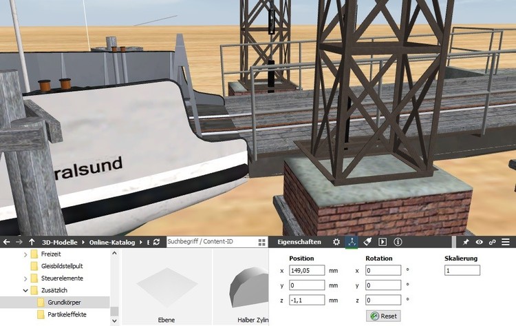

Hallo BahnLand,
wenn der Einrastpunkt Verschoben ist, soll er gar keine Funktion mehr haben!
Er soll Einfach nur aus dem Weg sein, damit das Andocken weiterer Gleise Erleichtert wird.
Dafür sollte die Animation dann auf 1,0 (am Ende) Stehen.
Die 2 anderen Einrastpunkte (gelbe Kreuze) sind für das Andocken meiner "Stützmauer auch für Steigungen (Variables System)" gedacht.

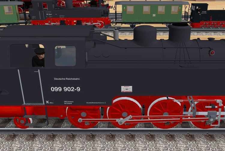

Hallo Zusammen, hallo @fmkberlin
danke für deine Molli, ich bin schon mit dem Zug gefahren. Tolles Erlebnis, vor allem in der Stadt.
Ich habe die BR 55 (Molli) gleich auf meine Anlage gezogen. Mir ist aufgefallen, die Räder drehen sich im Verhältnis zum Gleis zu schnell.....   denke ich.
Ich habe mal ein Vergleich hochgeladen, seht selbst.....

@Easydiver Hallo Maik,
Erstmal Danke für Deine Blumen :)
Ich nehme das absolut nicht als Meckern. Jeder Hinweis kann zu einer Verbesserung meiner Modelle beitragen.
Die BR 78 012 hat einen Treibrad-Durchmesser von 1650 mm. Die Molli hat 1100 mm.
Da sind die unterschiedlichen Drehzahlen Normal.
Mache doch mal einen Versuch - Stelle eine Kamera neben die Lok und verknüpfe sie mit der Lok. Dann lässte die Lok mit 1 km/h fahren.
Und nun schaunse Mal.

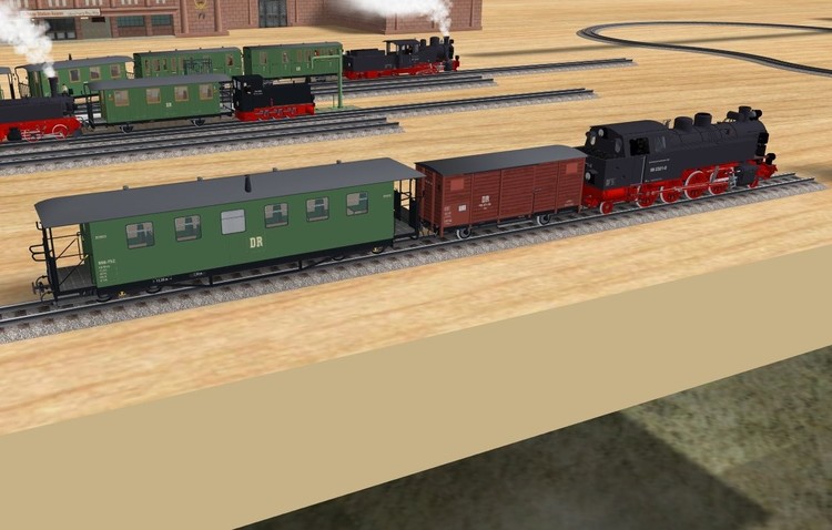

Hallo Gemeinde,
Danke für die Klicks, die noch Eingegangen sind :)
Als letzte Tat des Jahres habe ich noch Zwei 900 mm Wagen als Entwurf eingestellt -
Personenwagen Content-ID: 387F9E16-212A-4CA7-AE49-46996449C01E
Güterwagen       Content-ID: BCA73313-84D6-4A33-8017-FA28EFFA5F47

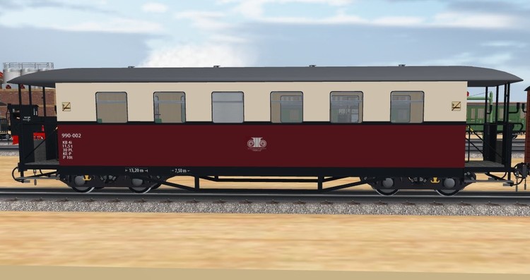

Ich bin ein wenig Weiter mit den Wagen -
Sie sind wieder nur als Entwurf eingestellt, weil ich hoffe, das @Neo in der 900 mm Kategorie, bei den Schmalspurfahrzeugen, noch Unterkategorien Anlegt.
Die Personenwagen findet Ihr unter der Content-ID: 4D30B806-54D9-4234-8679-67D93C7E33D4
Die Güterwagen haben immer noch die Content-ID: BCA73313-84D6-4A33-8017-FA28EFFA5F47
Ach, da ist noch was!
Die Wagen der verschiedenen Schmalspurweiten sind sich nicht Ähnlich, weil ich zu Faul bin jeweils neue Wagen zu Bauen.
Die verschiedenen mitteldeutschen Bahnen haben Damals das gleiche Grundmaterial genutzt.
Zum Beispiel kommt der Wagen "KB 4***", der 4achsige Personenwagen, unter Anderem, sogar bei der Harzer Schmalspurbahn vor.
fmkberlin
