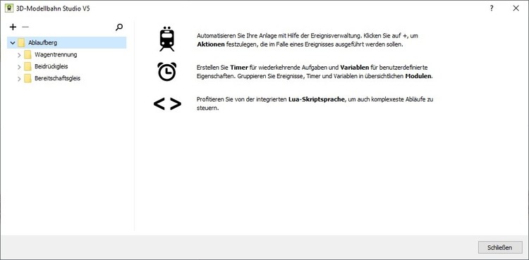

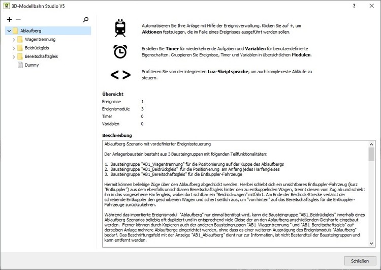

1392902618_21KeineBeschereichbungsmglichkeitohneDummy.thumb.jpg.cc7d843eb64736824e71a54f83746d26.jpg
Aufgrund der Aufteilung der Ereignissteuerung in 3 Funktionsgruppen (Ereignismodule) gibt es in der Hauptebene keine Ereignisdefinition. Damit gibt es hier aber auch keine Möglichkeit, eine Beschreibung hinzuzufügen.
540560294_22BeschereichbungsmglichkeitnurmitDummy.thumb.jpg.d86bf6a2036080f95121135c1d5102a2.jpg
Dies ist erst möglich, wenn mindestens eine Ereignisdefinition hinzugefügt wurde. Ich habe daher ein "leeres" Dummy-Ereignis vom Typ "benutzerdefiniert" hinzugefügt, das keinen Inhalt besitzt. Ich würde es aber für "sauberer" erachten, wenn die Übersticht im Fenster rechts mit der Möglichkeit, eine Beschreibung hinzuzufügen, auch dann angezeigt würde, wenn das oberste Ereignismodul selbst nur eingebettete Ereignismodule, aber keine direkten Ereignisdefinitionen enthält.

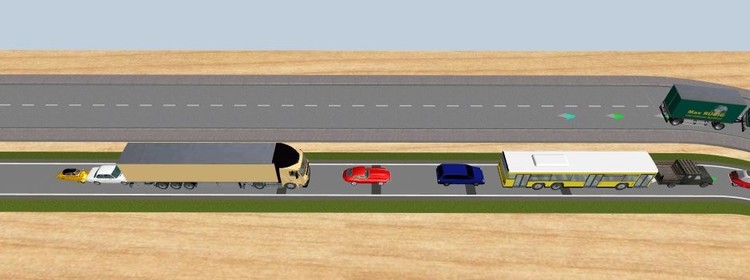

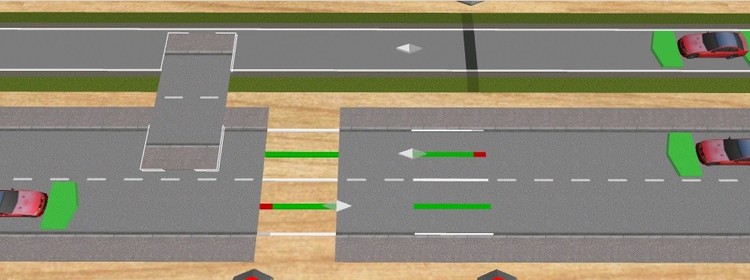

1. Einfache Konvoi-Steuerung mit einer die Fahrzeuge blockierenden Fahrsperre.
Baustein Autokonvoi 1.mbp
Demo Autokonvoi 1.mbp
Der Baustein besteht aus einer (schaltbaren) Fahrsperre (dunkler Fahrbahnbelag), einem normalen Straßenstück als "Abstandhalter" (heller Fahrbahnbelag), einem Gleiskontakt zum Entsperren der Fahrsperre, einem Stopp-Taster und einem Dummy-Fahrzeug (halbtransparent grün). Befindet sich auf dem hellen Straßenstück ein Fahrzeug, wird das nächste an der Fahrsperre eintreffende Fahrzeug durch "festklemmen" zwangsgestoppt, ohne dass dabei die zugeordnete Ist-Geschwindigkeit verloren geht. Auch auf dieses Fahrzeug auffahrende weitere Fahrzeuge behalten dadurch ihre zugeordnete Ist-Geschwindigkeit bei.
Verlässt ein Fahrzeug das helle Straßenstück und damit den "Entsperr-Kontakt", wird ein an der Fahrsperre festgeklemmtes Fahrzeug "losgelassen", worauf dieses und alle nachfolgenden aufgefahrenen Fahrzeuge ihre Fahrt mit der Ist-Geschwindigkeit fortsetzen. Da diese Ist-Geschwindigkeiten der Fahrzeuge bei diesem Szenario zu keinem Zeitpunkt verändert werden, gibt es auch kein "Abbremsen" oder "Beschleunigen". Die Fahrt wird als "ruckartig" gestoppt und fortgesetzt. Der rote Taster ist Platzhalter für eine Ampel, eine Bahnschranke oder ein anderes Steuer-Objekt, mit welchem der Konvoi an der Stelle, wo dieser Baustein im Straßenverlauf platziert wird, angehalten werden soll.
Wird ein Fahrzeug an der Fahrsperre "festgeklemmt", kommt es in Abhängigkeit von seiner Länge mit einer unterschiedlichen Überlappung an der Einfahrt zur Fahrsperre zum Stehen. Bei sehr langen Fahrzeugen (z.B. einen langen Bus) kann es daher passieren, dass ein davor befindliches Fahrzeug weitergeschoben wird, und damit die Ereignissteuerung negativ beeinflusst. Außerdem wird das Fahrzeug beim "Festklemmen" etwas nach hinten versetzt, sodass sich das Fahrzeug in ein möglicherweise aufgefahrenes Fahrzeug hinein schiebt. Dies ergibt dann insbesondere bei zusammengesetzten Fahrzeugen (z.B. Gliederbus oder Sattelzug) ein sehr unschönes Erscheinungsbild. Deshalb wird bei dieser Variante jedem Fahrzeug oder Fahrzeuggespann ein "Dummy-Fahrzeug" mit einheitlich kurzer Länge vorangestellt, das anstelle der Originalfahrzeuge den "Antrieb" als "Zugmaschine" übernimmt. Das versehentliche Weiterschieben vorausfahrender Fahrzeuge wird dadurch verhindert, und das Zurückschieben in das nachfolgende Fahrzeug hinein ist nach dem Ausblenden der Dummy-Fahrzeuge nicht mehr sichtbar.
Außerdem dienen die Dummy-Fahrzeuge hierbei gleichzeitig als "Abstandhalter" zwischen den Fahrzeugen im Konvoi.
Bei aus Straßenstücken mit mehreren Fahrspuren bestehenden Straßenverläufen, kann nicht das Straßenstück mit allen Fahrspuren als schaltbare Fahrsperre ausgeführt werden. Deshalb sind hier beim originalen Straßenstück sämtliche Fahrspuren zu entfernen (oder zu deaktivieren) und bei der zu blockierenden Fahrspur durch den Anlagenbaustein zu ersetzen. Bei dessen Straßenstücken kann als Variation eine bunte Spurlinie ausgewählt werden, wobei für die Fahrsperre und das "normale" Straßenstück unterschiedliche Farben ausgewählt werden können. Für die nicht zu blockierende Fahrspur wird eine Kopie des "normalen" Straßenstücks (ebenfalls als "Spurlinie") eingesetzt und in der Länge angepasst. Darüber kann dann wieder das originale Straßenstück im normalen Straßendesign (das nun keine aktiven Fahrspuren mehr enthält) darüber gelegt werden. Die eingesetzten "Spurlinien" werden abschließend ausgeblendet (im vorletzten Bild die Ebene "Baustein-Fahrspuren").
Durch das Verschieben des Gleiskontakts nach vorne (Vergrößerung des Abstands zur Fahrsperre) kann der Abstand der Fahrzeuge auf der Straßen nach dem Verlassen der Fahrsperre reguliert werden.

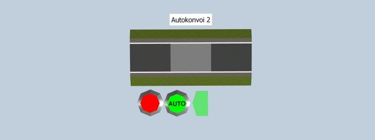

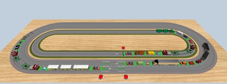

2. Konvoi-Steuerung mit weichem Abbremsen auf kurzen Fahrbahn-Abschnitten.
Baustein Autokonvoi 2.mbp
Dieser Baustein besteht aus 3 Fahrbahn-Abschnitten (zur Unterscheidung mit unterschiedlichen Fahrbahnbelägen), einem Stopp-Taster, einem weiteren Taster zur Umschaltung der Ereignissteuerung zwischen Initialisierungs- und Betriebsmodus sowie einem zur Durchführung der Initialisierung benötigten Dummy-Fahrzeug. Die Konfiguration aus den 3 Straßenabschnitten repräsentiert die von der Ereignissteuerung kontrollierte "Autokonvoi-Haltestrecke", welche durch Einfügen weiterer Kopien des mittleren Straßenstücks beliebig verlängert werden kann. Ein in das vorderste Straßenstück (im Bild links) von rechts einfahrendes Fahrzeug wird dann abgebremst, wenn der Stopp-Taster "Halt" gebietet. Schaltet dieser auf Grün, wird ein auf diesem Straßenstück stehendes Fahrzeug gestartet. Bei der Einfahrt in eines der Straßenstücke dahinter wird das Fahrzeug dann abgebremst, wenn das Straßenstück davor durch ein vorausfahrendes Fahrzeug belegt ist. Dieses startet das angehaltene nachfolgende Fahrzeug wieder, sobald es das von ihm belegte Straßenstück verlassen hat. Das letzte Straßenstück (rechts) stellt als "Sonderfunktion" bei den eintreffenden Fahrzeuge noch die Geschwindigkeit und Bremsverzögerung so ein, dass das Fahrzeug beim Eintritt in alle weiteren Straßenstücke auf diesem zum Halten gebracht werden kann, ohne versehentlich in das nächste Straßenstück hinein zu gelangen.
Damit von einem Straßenstück aus auf die benachbarten Straßenstücke zugegriffen werden kann, sind diese jeweils gegenseitig miteinander verknüpft. Werden nun zwischen die "Einfahrt" (Straßenstück rechts) und die "Ausfahrt" (Straßenstück links) weitere "mittlere" Straßenstücke eingefügt, muss diese Verkettung neu konfiguriert werden. Hierzu schaltet man mit der "Auto"-Taste die Konfiguration in den Initialisierungsmodus ("Hand") um, platziert das Dummy-Fahrzeug außerhalb der Autokonvoi-Haltestrecke auf der Straße vor der "Einfahrt", und lässt es einmal durch die gesamte Haltestrecke hindurch fahren, bist es am andere Ende die "Ausfahrt" wieder verlassen hat. Danach kann man das Dummy-Fahrzeug wieder von der Straße nehmen und auf den Betriebsmodus zurückschalten. Die Autokonvoi-Haltestrecke ist nun einsatzbereit.
Dieser Baustein funktioniert so aber nur für einspurige Straßenverläufe. Für zweispurige Straßen mit Gegenverkehr hat Frank (@fzonk) in diesem Beitrag eine Lösung präsentiert, die ich entsprechend zu einem Baustein für zweispurige Straßen erweitert habe:

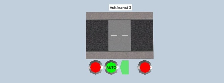

Baustein Autokonvoi 3.mbp
Das Schema ist im Prinzip das Gleiche wie beim Anlagenbaustein "Autokonvoi 2" mit dem Unterschied, dass nun die beiden End-Straßenstücke die Steuerung sowohl für die Einfahrt als auch für die Ausfahrt enthalten und auch das mittlere Straßenstückbeide Fahrtrichtungen unterstützt. Eine Erweiterung dieser Methode auf weitere Fahrspuren in einem Straßenstück oder eine Anwendung auf in der gleichen Fahrtrichtung zu befahrende zweispurige Straßenverläufe ist allerdings nicht möglich.

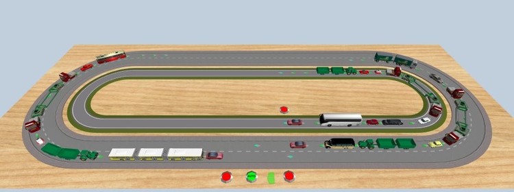

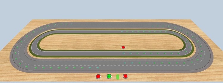

Demo Autokonvoi 2+3.mbp
Beide Varianten (ein- und zweispurig im Gegenverkehr) habe ich in der obigen Demo-Anlage vereinigt. Bei diesen Konfigurationen ist insbesondere darauf zu achten, dass die Gesamtlänge des angehaltenen Konvois innerhalb der Autokonvoi-Haltestrecke Platz findet. Sobald ein Fahrzeug noch außerhalb der der Haltestrecke auf den hinten hinausragenden stehenden Konvoi auffährt, werden die Fahrzeuge von hinten zusammengeschoben, und die Ereignissteuerung funktioniert nicht mehr, weil die einzelne Fahrzeuge des Konvois nicht mehr auf jenen Straßenabschnitten stehen, auf denen sie in der Ereignissteuerung hinterlegt sind.

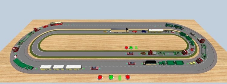

3. Mittels Gleiskontakten realisierte Konvoi-Steuerung.
Baustein Autokonvoi 4.mbp
Demo Autokonvoi 4.mbp

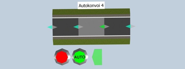

Dieser Baustein ist analog zum Anlagenbaustein "Autokonvoi 2" aufgebaut mit dem Unterschied, dass das Erkennen einer Ein- und Ausfahrt aus einem Halteabschnitt nicht über die Straßenstücke, sondern über an den Abschnittsgrenzen angeordnete Gleiskontakte erfolgt. Die Straßenstücke selbst werden von der Ereignissteuerung nicht mehr ausgewertet und dienen hier nur noch als optische Anzeige der Halte-Abschnitte. Auf der Anlage selbst können die Gleiskontakte des Anlagenbausteins deshalb direkt auf den vorhandenen Straßenverlauf aufgelegt, sodass die Straßenstücke des Anlagenbausteins dann überflüssig sind.
Im Gegensatz zur Realisierung mit Straßenstücken werden für die Realisierung mit Gleiskontakten zwei Begrenzer des jeweiligen Halteabschnitts benötigt, wobei die "inneren" Gleiskontakte jeweils für beide angrenzenden Halteabschnitte verwendet werden. Der Ausfahr-Kontakt ganz links ist nur noch für die Freigabe des hinter ihm liegenden Halteblocks zuständig. Alle anderen Gleiskontakte sind jeweils für den in Fahrtrichtig vor ihnen liegenden Halteabschnitt zuständig, wobei der zweite Kontakt von links die Steuerung in Abhängigkeit vom Zustand des Stopp-Tasters durchführt. Bei allen anderen Kontakten bestimmt die Belegung des auf den eigenen Abschnitt folgenden Abschnitt durch ein vorausfahrendes Fahrzeug, on das den Kontakt passierende Fahrzeug abgebremst werden soll oder durchfahren kann. Der letzte Kontakt ganz rechts schließt als Einfahr-Kontakt die Autokonvoi-Haltestrecke ab und nimmt wie das letzte Straßenstück beim "Anagenbaustein Autokonvoi 2" eine eventuell erforderliche Anpassung der Geschwindigkeit und der Bremsverzögerung des einfahrenden Fahrzeugs vor.
Der verbleibende in der Reihenfolge dritte Gleiskontakt (grün) kann zur Verlängerung der Autokonvoi-Haltestrecke beliebig oft kopiert und als weiterer "innerer" Kontakt eingefügt werden. Auch hier muss anschließend im Initialisierungsmodus das Dummy-Fahrzeug durch die komplette Autokonvoi-Haltestrecke gefahren werden, um die Gleiskontakte korrekt miteinander zu verketten.
Im Gegensatz zur Realisierung de Konvoi-Steuerung mittels kurzer Straßenstücke ist diese Variante gleichermaßen für ein- und mehrspurige Straßen (auch mit gleicher Fahrtrichtung anwendbar, indem die Konfiguration einfach für jede zu berücksichtigende Fahrspur angelegt wird. Die Problematik der Längenbegrenzung des Konvois ist hier aber genauso vorhanden wie bei der zuvor beschriebenen Variante.
Durch das Vergrößern des Abstands zwischen den ersten beiden Gleiskontakten kann der Abstand der Fahrzeuge auf der nicht kontrollierten Straße nach dem Verlassen der Autokonvoi-Haltestrecke reguliert werden.

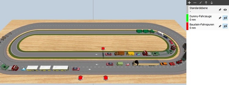

4. Rückwärtige Absicherung der Autokonvoi-Haltestrecke durch hinten angefügte Fahrsperren.
Baustein Autokonvoi 5.mbp
Demo Autokonvoi 5.mbp
Hierbei handelt es sich um eine Kombination aus dem Anlagenbaustein "Autokonvoi 4" und mehreren angehängten Ausprägungen des Bausteins "Autokonvoi 1", denen allerdings die Stopp-Taster fehlen. Konkret wurde der Baustein "Autokonvoi 4" um ein Mittelglied verlängert, dessen Gleiskontakt (im Bild weiß dargestellt) gleichzeitig die Funktionalität des Entsperr-Kontakts des vordersten Bausteins "Autokonvoi 1" innehat. Hierbei müssen sich der Streckenabschnitt dieses Bausteins und der letzte Abschnitt des Bausteins "Autokonvoi 4" überlappen, damit letzterer die Funktionalität des entfernten Stopp-Tasters übernehmen kann. Jeder weitere angehängte "Autokonvoi 1"-Abschnitt wird durch die Fahrsperre des Abschnitts, an den er angehängt wurde, sowohl bei der Sperrung (Stopp-Taster-Funktionalität) als auch bei der Entsperrung (Funktion des nun auch fehlenden Entsperr-Kontakts) gesteuert. Eine Verlängerung des Bausteins ist sowohl im vorderen Teil (Duplizierung des grünen Gleiskontakts) als auch im hinteren Teil (Duplizierung der mittleren Fahrsperre einschließlich des davor liegenden "Distanz"-Straßenstücks möglich.  Auch hier ist nach einer Veränderung der Baustein-Länge ein Initialisierungslauf erforderlich, wobei sowohl die Gleiskontakte als auch die Fahrsperren jeweils untereinander verkettet werden.
Im Gegensatz zum originalen Anlagenbaustein "Autokonvoi 1" bei denen die eigentlichen Fahrzeuge nicht selbst fahren, sondern jeweils durch "Längen-normierte" Dummy-Fahrzeuge gezogen werden, sind es hier wieder die originalen Fahrzeuge unterschiedlicher Länge, die von den Fahrsperren "festgeklemmt" werden. Um hierbei ein ungewolltes Anschieben des Vordermanns durch ein "zu spätes Festklemmen" zu vermeiden wurden die Distanzen im Bereich der Fahrsperren" gegenüber jenen im Bereich der Gleiskontakte vergrößert.
Ragt ein am Ende des Gleiskontaktbereich (der klassischen Autokonvoi-Haltestrecke mit "weichem" Abbremsen) angehaltenes Fahrzeug hinten über diesen Abschnitt hinaus, würde ein nachfolgendes Fahrzeug ohne zusätzliche Stopp-Stelle in das letzte Fahrzeug des haltenden Konvois hineinfahren, hierbei die haltenden Konvoi-Fahrzeuge zusammenschieben und dadurch letztendlich chaotische Zustände herstellen, welche die Ereignissteuerung nicht mehr beherrschen und auch nicht mehr reparieren kann. Um dies zu vermeiden, muss es eine Fahrsperre geben, die so weit nach hinten versetzt ist, dass auch das längste auf der Anlage im Einsatz befindliche Fahrzeuggespann (in der vorliegenden Demo ein Schwertransport mit führender und schiebender Zugmaschine) auch beim Halten ganz hinten im Gleiskontaktbereich noch davor Platz findet. Im obigen Bild erfüllt die Fahrsperre unter dem Sattelzug diese Bedingung. Damit bei kürzeren Fahrzeugen die Lücke zwischen dem letzen im Gleiskontaktbereich angehaltenen Fahrzeug und einem durch die Fahrsperre festgeklemmten Folgefahrzeug nicht zu groß wird, gibt es die im Baustein realisierte Folge von Fahrsperren mit kürzeren Abständen. Hinter der letzten Fahrsperre können dann weitere Folgefahrzeuge gefahrlos auffahren, ohne dass hierdurch die Ereignissteuerung störend beeinflusst wird.

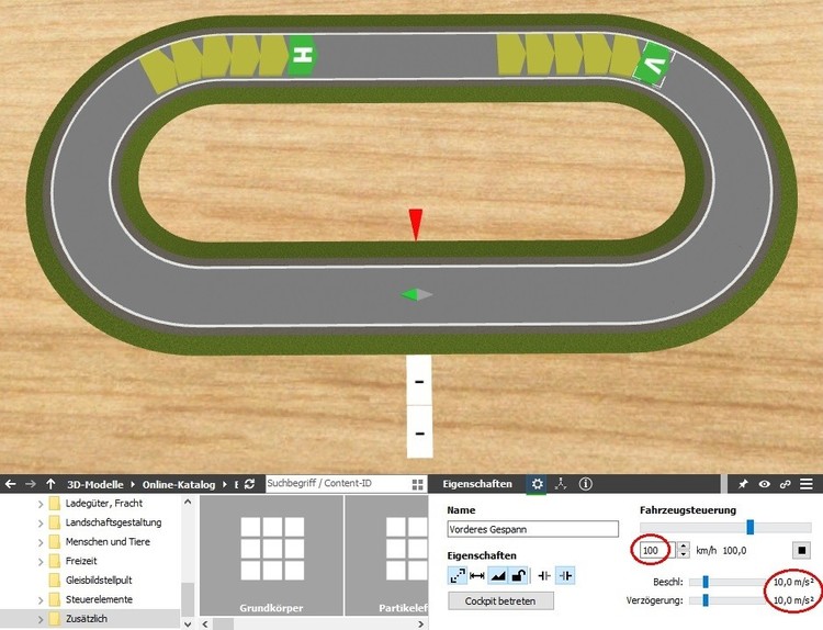

Blockade-Test.mbp
Die vorderen Kupplungen beider Gespanne sind deaktiviert, damit die beiden Gespanne sich nicht zu einem "Zug" vereinigen. Für beide Gespanne ist ursprünglich eine Geschwindigkeit von 100 km/h eingestellt, mit der sie auf dem Oval ihre Runden drehen, ohne sich gegenseitig zu behelligen.
In der Mitte des der unteren Gerade ist eine Gleiskontakt platziert, an dem die Eintrittsgeschwindigkeit des jeweils Gespanns gemessen und  und zusammen mit seiner Kennzeichnung ausgegeben wird.

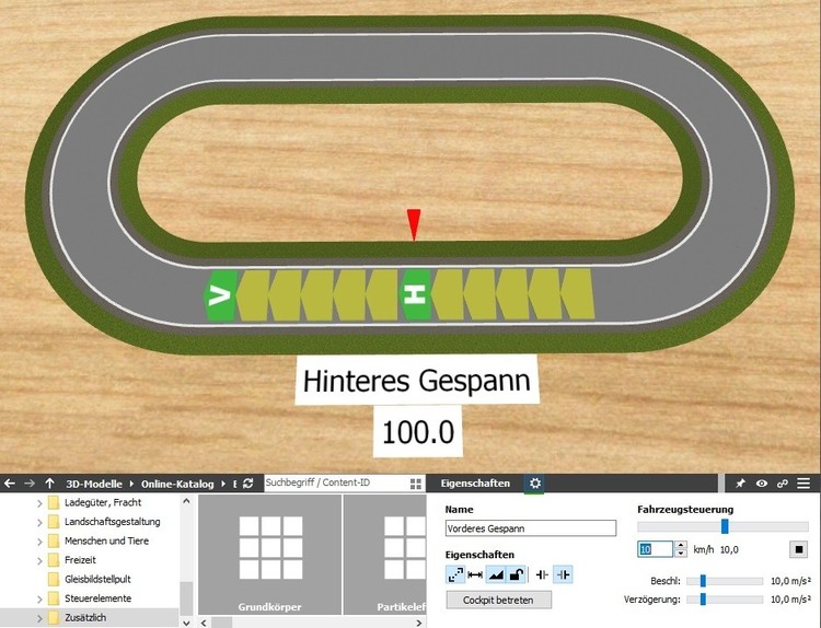

Reduziert man nun die Geschwindigkeit des vorderen Gespanns auf beispielsweise 50 km/h, schließt das hintere Gespann auf und wird beim Auffahren auf ebenfalls diese Geschwindigkeit zwangs-abgebremst, ...
... ohne hierbei die ursprüngliche Geschwindigkeitszuordnung zu verlieren. Auf diese Art kann das hintere Gespann durch das vordere auf bis etwa 2 km/h abgebremst werden. Ab unter 4 km/h tritt ein gelegentliches Ruckeln auf, das mit weiter sinkender Geschwindigkeit sich bist zu seinem Höhepunkt bei etwa 2 km/h steigert.

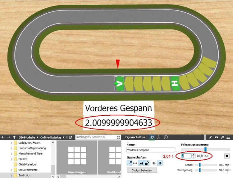

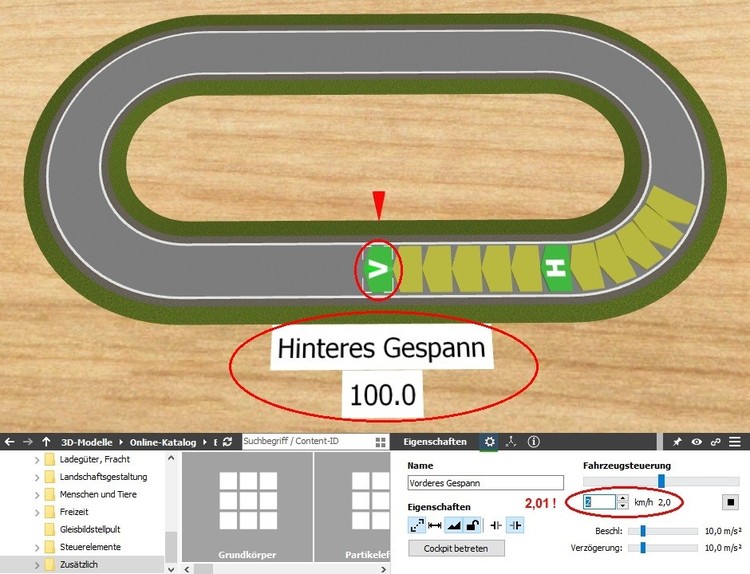

1291458428_X5MinimaleBremsgeschwindigkeit.thumb.jpg.30c99e9a8856ea2fb5f92bc0003d47f7.jpg

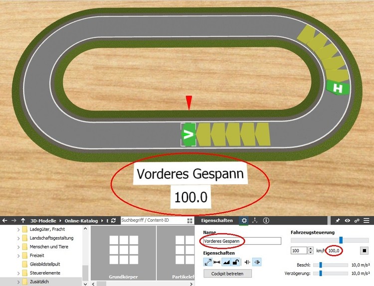

In einem Geschwindigkeitsbereich zwischen etwa 2,2 km/h und 2,0 km/h tritt plötzlich ein seltsames Phänomen auf:
Beim Eintritt des vorderen Gespanns am Gleiskontakt wird zufallsgesteuert anstelle dieses Gespanns das hintere Gespann mit seiner eingestellten Ist-Geschwindigkeit von 200 km/h angezeigt, was bedeutet, dass das vordere Gespann nicht mehr als eigenständiges Gespann, sonder als geschobener Teil des hinteren Gespanns erkannt wird. Geht man mit der vorderen Geschwindigkeit noch weiterherunter werden die beiden Gespanne nur noch gemeinsam als "Hinteres Gespann" identifiziert. Außerdem steigt die Geschwindigkeit nun langsam wieder an und erreicht bei einer eingegeben Geschwindigkeit von 0,01 km/h für das vordere Gespann tatsächlich geschätzte 60 km/h (diese Geschwindigkeit kann nicht direkt gemessen werden).
Im Einzelnen habe ich folgende Geschwindigkeiten gemessen bzw. geschätzt:
eingegebene Geschwindigkeit      gemessene oder geschätzte Geschwindigkeit
100 km/h bis ca. 2,0 km/h             gemessene = eingegebene Geschwindigkeit (bis auf minimale Rundungsfehler)
1,0 km/h                                        geschätzt 30 km/h
0,1 km/h                                        geschätzt 50 km/h
0,01 km/h                                      geschätzt 60 km/h
Stellt man die Geschwindigkeit des vorderen Gespanns exakt auf 0, springt die tatsächliche Geschwindigkeit abrupt auf die 100 km/h des hinteren Gespanns. stellt man anschließend für das vordere Gespann wieder eine Geschwindigkeit >0 ein, wird wieder abrupt auf die entsprechende Geschwindigkeit - interpoliert aus obiger Tabelle - gesprungen. Bei einer Geschwindigkeitsänderung für das vordere Gespann von >0 nach >0 erfolgt die Geschwindigkeitsanpassung immer "Weiche" entsprechend der eingestellten Werte für die Bremsverzögerung und die Beschleunigung.

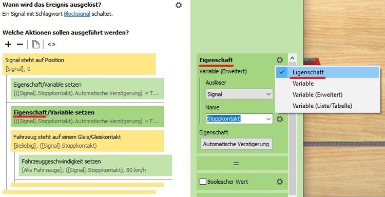

Etwas verwirrt bin ich über die Funktion der Brems-/Gleiskontakte. Beim Bremskontakt (Beschreibung wenn man das Symbol anklickt) heißt es, daß der auslösende Zug rechtzeitig vor dem Kontakt auf die dort eingestellte Geschwindigkeit gebremst wird.
  • Sofern ich diese Geschwindigkeit in den direkten Eigenschaften einstelle, funktioniert dies mit gewissen Einschränkungen auch.
  • Wenn ich das Abbremsen / Anhalten aber über Ereignissteuerung, z.B. abhängig von Stellung des Signals versuche, fängt der Zug erst ab dem Kontakt an, zu bremsen.
Ist dies noch ein Programmfehler, oder ist das irgendwie von den Autoren anders gedacht?

das Abbremsen funktioniert abhängig von der beim Fahrzeug eingestellten Verzögerung nur über eine bestimmte Strecke. Meine Fahrzeuge sind aktuell alle auf eine Verzögerung von 2,5 eingestellt. Ich habe mir dann eine Teststrecke gebaut, mit der ich getestet habe, wann die Fahrzeuge mit einer Geschwindigkeit vom 80 km/h zum stehen kommen. In diesem Abstand kommt dann ein Vorsignal das die Fahrzeuge an diesem Punkt auf 80 km/h abbremst. Da ich auf dieser Anlage max. 120 fahre reicht diese eine Signal. Solltest Dz jedoch noch höhere Geschwindigkeiten verwenden, mußt Du weitere Bremspunkte (Vorsignale) einbauen.
Viel Spaß beim probieren.
Neo hat es hier irgentwo schom mal erklärt, aber ich habe den Beitrag leider nicht gefunden.
Gruß Old Grey
vor 10 Stunden schrieb AndreasWB:
Mit dem Ereignis "Zug betritt Kontakt" kannst du natürlich erst in dem Augenblick etwas bewirken, wenn der Zug den Kontakt erreicht.

vor 2 Stunden schrieb AndreasWB:
Mir fällt auf, daß Du eine Eigenschaft beim Signal verwendest, die im Signal-Objekt doch gar nicht existiert.
Stoppkontakt ist keine Eigenschaft, sondern eine Variable. (Das sieht man meinem Screenshot leider nicht an.)
In dieser Variablen habe ich den Kontakt gespeichert, der bei mir zu diesem Signal gehört. Denn ich will den Zug etwas vor dem Signal an diesem Kontakt stoppen.
An anderer Stelle hier im Forum hatte ich folgende Beispielanlage mit eingefügt, in der du das Prinzip anschauen kannst:
Nah- und Fernverkehr.mbp
  • Wenn das Signal umschaltet, dann ändere ich die Eigenschaft in einem Kontakt.
  • Welcher Kontakt das ist, finde ich in der Variablen "Stoppkontakt" im Signal.
Bearbeitet von Goetz
