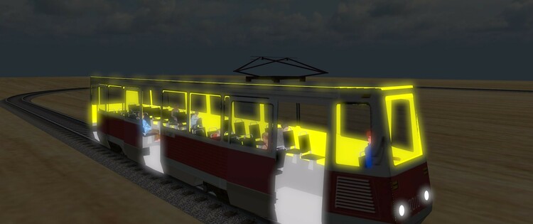

Edit : Here's what they look like in a tram...
Bearbeiten : So sehen sie in einer Straßenbahn aus ...

Intrigued, I tried an experiment. I use four files for my Blender materials (Colour, Metallic, Roughness and Emissive...). MBS 'sees' these as one Material. When I name the Colour file '_Custom', a custom texture becomes available in MBS. I swapped in such a file, and the Emissive character is retained (seen in this screenshot with the SNCF logo, visible at night...). I don't know how the equivalent is done in SketchUp, but it is possible to have emissive properties with Custom textures...
Fasziniert versuchte ich ein Experiment. Ich verwende vier Dateien für meine Blender-Materialien (Colour, Metallic, Roughness und Emissive...). MBS „sieht“ diese als ein Material. Wenn ich die Farbdatei „_Custom“ nenne, wird eine benutzerdefinierte Textur in MBS verfügbar. Ich habe eine solche Datei ausgetauscht, und der Emissive-Charakter bleibt erhalten (in diesem Screenshot mit dem SNCF-Logo zu sehen, nachts sichtbar ...). Ich weiß nicht, wie das Äquivalent in SketchUp gemacht wird, aber es ist möglich, Emissionseigenschaften mit benutzerdefinierten Texturen zu haben ...
I would add a Request for the Experts, that, when a _Custom file is detected, all of the adjacent files be swappable, too (Metallic, Roughness, Emissive...) if they all carry the same naming structure. It would open up even more possibilities. I've no idea how that could be done, though..!
Ich würde eine Bitte an die Experten hinzufügen, dass, wenn eine _Custom-Datei erkannt wird, alle angrenzenden Dateien auch austauschbar sind (Metallic, Roughness, Emissive ...), wenn sie alle dieselbe Namensstruktur tragen. Es würde noch mehr Möglichkeiten eröffnen. Ich habe aber keine Ahnung, wie das gemacht werden könnte..!

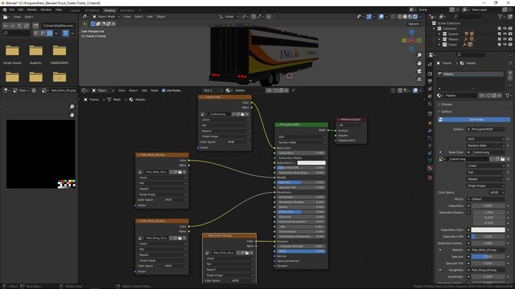

... wurde gehört... nur nicht ganz verstanden.... kannst Du da mal ein einfaches Beispiel bauen und hier vorstellen...

I don't know how you're linking your files together in the Blender 'Shader' section, but here's how I link mine. I see no difference in the Emissives between the _Custom and Alternative texture files, as can be seen in the picture I posted above. Here's a screenshot of the most recent model I have done, using both Emissive and _Custom files; hope it helps. I can give more details of my Palette system if required...
Ich weiß nicht, wie Sie Ihre Dateien im Abschnitt „Shader“ von Blender miteinander verknüpfen, aber hier ist, wie ich meine verlinke. Ich sehe keinen Unterschied in den Emissives zwischen den _Custom- und Alternative-Texturdateien, wie in dem Bild zu sehen ist, das ich oben gepostet habe. Hier ist ein Screenshot des neuesten Modells, das ich erstellt habe, wobei sowohl Emissive- als auch _Custom-Dateien verwendet wurden. ich hoffe es hilft. Bei Bedarf kann ich weitere Details zu meinem Palettensystem geben ...
Douglas
Hallo Doulas
genau so.
aber mit der Tauschtextur geht das nicht da nur die obere als Tausch erkannt wird und die untere vom Modell selbst gezogen wird.
but with the exchange texture this does not work because only the upper one is recognized as an exchange and the lower one is drawn by the model itself.
1 hour ago, FeuerFighter said:
...but with the exchange texture that doesn't work because only the upper one is recognized as an exchange and the lower one is drawn by the model itself.
but with the exchange texture this does not work because only the upper one is recognized as an exchange and the lower one is drawn by the model itself....
I only name the Colour file '_Custom'; all the other files remain the same as all my other models. Once imported into MBS as a '.gltf' file, it's only the Colour part that MBS will swap out as a texture. The other linkage remains exactly the same. As long as the new, imported, swap texture file has the same placing as the original '_Custom' file, MBS sees no difference. It doesn't matter what the names of the Meta, Roug or Emis files are; only the '_Custom' colour file gets swapped by MBS. Would you like me to send you one of my Blender items to look at..? Would that help..?
Ich nenne nur die Farbdatei '_Custom'; alle anderen Dateien bleiben die gleichen wie alle meine anderen Modelle. Nach dem Import in MBS als '.gltf'-Datei ist es nur der Farbteil, den MBS als Textur austauscht. Die andere Verknüpfung bleibt genau gleich. Solange die neue, importierte, ausgetauschte Texturdatei die gleiche Platzierung wie die ursprüngliche '_Custom'-Datei hat, sieht MBS keinen Unterschied. Es spielt keine Rolle, wie die Meta-, Roug- oder Emis-Dateien heißen; nur die '_Custom'-Farbdatei wird von MBS ausgetauscht. Möchten Sie, dass ich Ihnen einen meiner Blender-Artikel zur Ansicht schicke? Würde das helfen..?
Douglas
