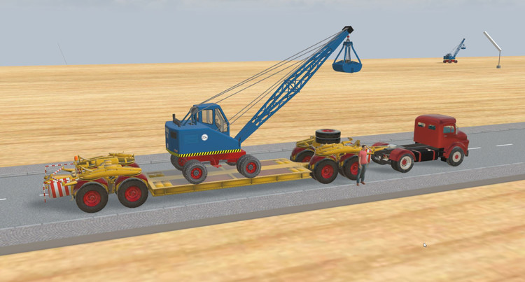

Hallo Modellbahnfreunde,
ich kann euch den Tieflader von Cubus anbieten,
aber die Animation dürfte schwierig werden, da jedes Rad einzeln einschlägt.
Gruß Hermann
und die passende Zugmaschine von Cubus
Magirus Deutz Uranus Doka
Hallo HWB
Das wäre schonmal ein Anfang.
Vielleicht kann man das wie ein normales Drehgestell laufen lassen.
Hast Du das wieder als OBJ und MTL?
Und wieder zerlegt in Einzelteile und Textur fürs MBS? ;-)
Aber das macht Cubus ja schon fast passend immer.
Cubus hat schöne Sachen gebaut!
Thomas

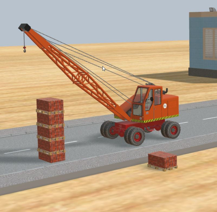

Der Fuchs Bagger hat jetzt eine "Positive Bewerung" und könnte in den Katalog.
Müssen die Polygone der LOD0 nun auch noch reduziert werden?
Und: Welches Element bestimmt die Lage des Gizmos und die Dimensionen der Bounding Box (die scheint zu groß?)
Den Gizmo hätte ich gerne mittig unter dem Fahrwerk.
Entwurf: 302C26DC-9ACC-4FD7-B39E-14F5FD37F906
Thomas
Bearbeitet von HaNNoveraNer

schönes Modell der Bagger. (y), transportiert werden kann er auch.
LG Ronald

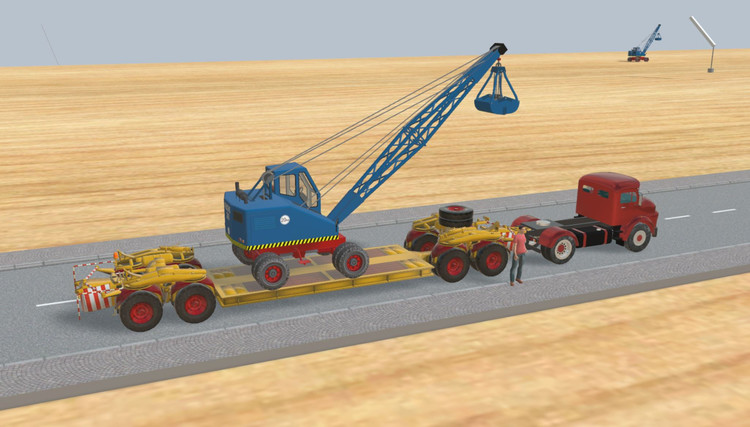

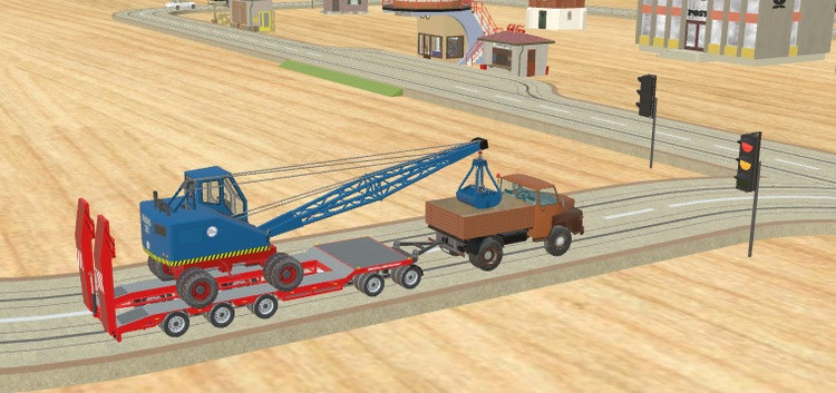

Hallo Ronald
Woher findet man den Tieflader?
Ich probiere auch gerade
Irgendwo muß die Schaufel auch in Kurven sicher abgelegt werden.
Skalierung 1:
Skalierung 1,1:
vor 32 Minuten schrieb HaNNoveraNer:
Eine weitere Möglichkeit:
Moin HaNNoveraNer,
habe geraden den Bagger getestet und zwei Artefakte gefunden die da nicht hin gehöhren. Ansonsten ist der Bagger SUPER
Gruß Axel
Hallo Axel
Danke für die Rückmeldung.
Die Artefakte sind beseitigt...

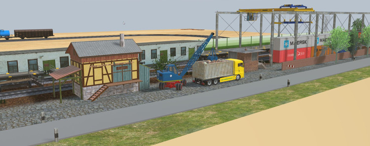

Vielleicht mein nächstes Modell, wenn der Fuchs Kran und der Lokschuppen fertig sind:
(Falls die MBS Kranfunktion sowas überhaupt kann, da der Ausleger bei Bedarf ausgefahren UND angehoben werden muß)
Kran bauen macht süchtig :-)

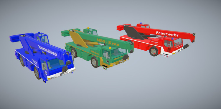

vor 5 Minuten schrieb HaNNoveraNer:
Guck an, ich hatte im Set Feuerwehr gesucht. Da war nix.
@SputniKK
Magst du dein Fahrzeug noch zu dem Set hinzufügen?
Vielen Dank,
Hallo @Neo,
der Fahrzeugkran besteht aus drei Variationen ...
und im MBS-Vorschaubild wird der THW-Kran angezeigt.
Damit wird der zwar unter dem Set "Feuerwehr / Rettung angezeigt, aber der Feuerwehrkran ist dort dann auch nicht sichtbar :x.
Werde das Modell noch zum Set hinzufügen.
Schöne Grüße
SputniKK
vor 1 Minute schrieb SputniKK:
das ist kein Problem, das Set "Feuerwehr / Rettung" ist ja auch für THW-Fahrzeuge gedacht.
Dann werde ich den vorher noch an das V6-Materialsystem anpassen.
Schöne Grüße
SputniKK
