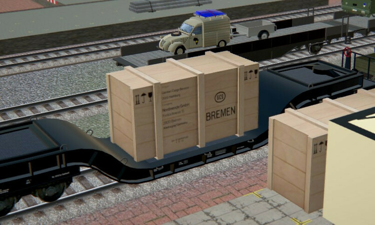

vor 1 Stunde schrieb streit_ross:
Passt die Kiste "Bremen" eigentlich auch auf den Schwerlastwagon ?
Ja, wenn die Kiste auf 1,3 skaliert wird.

ja wäre nicht schlecht. Der Waggon wäre auch ein interessantes Modell für den Katalog. Allein die Textur für die Fässer zu finden stelle ich mir nicht einfach vor.
LG Ronald

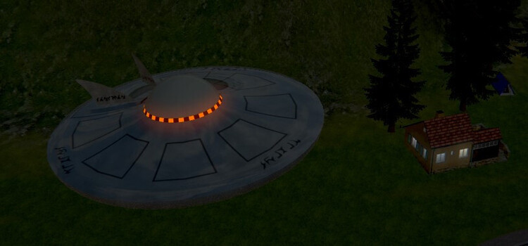

meint ihr, so etwas wäre etwas für den Katalog? Das Modell ist dem UFO der Fa. Busch nachempfunden.
LG Ronald
Hallo @RoniHB,
Wenn das Ding auch auf Schienen fahren kann, dann schon:D. Nein im Ernst: So was brauche ich nicht klingt zwar erstmal brutal, aber es sollte doch wohl eher in der Prioritätenliste der Modellbauer hintenan stehen. Da ist die Affinität zum MBS doch wohl etwas zu gering. Jedenfalls meine Meinung.
Sorry, aber auch von mir(n).

@streit_ross u. @Phrontistes, eure Meinung dazu ist in völlig in Ordnung, aber ich warte noch mal ab, denn 2 Meinungen halte ich nicht für repräsentativ.
LG Ronald
Hallo RoniHB,
mir gefällt es auch nicht. Das Ding ist einfach hässlich. Dir liegt nicht viel an Ästhetik, oder?
Tut mir leid
eine repräsentative Meinung wirst du hier nicht bekommen, die wenigsten User des Studios treiben sich regelmäßig im Forum rum. Ich sags mal so, alle Modelle, die es so auch für echte Modelleisenbahnen gibt, haben auch eine Daseinsberechtigung für den Katalog, immerhin gibt es das Modell ja wirklich. Aber etwas detaillreicher darf es gerne werden, gerade auch unter Einsatz schöner Materialien.

Geschmack ist immer subjektiv. Außerdem geht es mir in erster Linie darum, ob so ein UFO überhaupt von Interesse wäre, wie es dann letztendlich aussieht, steht ja noch garnicht zur Debatte.
LG Ronald
vor 3 Minuten schrieb Neo:
Das wollte ich eigentlich wissen, bevor ich mir die Arbeit mache die Optik und die Details zu optimieren.

Insofern kann man wohl auch ein UFO auf einer Anlage einsetzen - wenn es in die Umgebung hinein passt (z.B. als "Hingucker" in einem Freizeitpark). Ich bin hingegen zu sehr "Eisenbahn-affin", weshalb ich selbst wohl kein UFO in meine Anlagen einfügen werde.
Hallo Ronald,
ich bin ja ein Freund von etwas "exotischen" Modellen und wenn es das UFO als Modell gegeben hat, spricht aus meiner Sicht nichts dagegen, wenn Du es gerne bauen möchtest...

nettes Argument. Vielleicht sollte man es dafür aber gleich etwas kleiner skalieren. Ansonsten wäre es ja gleich eine ganze Halle. ;)
vor 8 Minuten schrieb EASY:
nein, nein, nein. Die innere Mechanik wird nicht preigegeben! :D
Memo an mich: kdlamann nochmal nach der Orion fragen.
Selbst auf einer Anlage mit realistischem Anspruch passt ein Ufo zum Beispiel als kleines Kinderspielzeug in den Garten hinter dem Haus.
Oder als Blickfang auf das Dach eines Büdchens oder einer Disco. Auf die Kirmes.
Aber wenn es als Schmuck dient, sollte es eben auch schmuck aussehen. Und die Frage, zusammen mit der Beschreibung "einem UFO der Firma Busch nachempfunden" klang nicht so, als ginge es nur darum herauszufinden, ob ein UFO im Katalog erwünscht wäre. Tut mir leid, wenn ich das nicht als ersten, groben Entwurf erkannt habe.

vielen Dank für eure Kommentare und Einschätzungen für das Projekt UFO. Ich denke dass jeder wohl eine andere Vorstelllung davon hat, wie so ein UFO aussehen könnte und wie es auf einer MoBa zur Verwendung kommen könnte. Daher lege ich das Projekt erstmal auf Eis.
LG Ronald

Das jetzt nicht, aber wenn Du es als Fahrzeug realisierst, könnte man es ja auf virtuellen Schienen starten und landen oder kreisen lassen.
Nachdem ich auf @BahnLands Hinweis auf @Korianders kreative Phantasieanlagen gestoßen bin, finde ich das Ufo gar nicht mehr so abwegig und nehme den Dauen runter zurück.

ich finde die Idee gut. Lass die Leitbleche weg und runde die obere Kante ab und schon kann sich das Gerät auf die Reise zum Mutterschiff machen. 9_9
Die Größe finde ich auch in Ordnung. Kleiner ist es lediglich ein Spielzeug. Wenn Du dann noch die Transparenz über die Animation einstellbar machts wird es genial.
Neue Ideen bereichern das Leben nicht nur in der Realität. Bleib am Ball. Ich bin jetzt schon auf das Ergebnis gespannt und werde auf meinem Flugplatz eine Parkposition reservieren.

ich werde das UFO für meine Anlage fertigbauen, mit ausfahrbaren Stützen und Lichteffekt. Die Oberfläche glänzt leicht metallisch. Hier schon mal ein kleiner Vorgeschmack. Es gibt aber noch viel zu tun.
vor 13 Stunden schrieb Spurwechsel:
Bei den Leitblechen bin ich bei dir, die Kante allerdings finde ich gut so.

Wenn Du dann noch die Transparenz über die Animation einstellbar machts....
Welche Transparenz meinst du? Nur die Kuppel, oder das ganze Modell (Tarnmodus) ?
Den Tarnmodus
