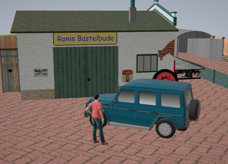

Hallo liebe Leute,
ich möchte hier mal mein erstes PKW Modell vorstellen. Ich habe den Eindruck, dass, obwohl die Maße lt. Lineal so in etwa stimmen, die Proportionen merkwürdig aussehen.
ID 6295C04E-BE1E-4B1F-A6C1-F47FB925362B
Auf eure geschätzte Meinung bin ich gespannt.
LG Ronald
vor 18 Minuten schrieb RoniHB:
Ich habe den Eindruck, dass ... die Proportionen merkwürdig aussehen.

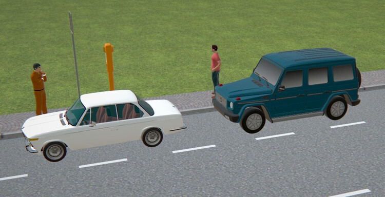

Wenn er dir insgesamt zu klein vorkommt:
Mir auch. Hochskaliert auf 1.15 ( = 1 : 0.87 ) scheint mir die Größe plausibler.
Das ist aber nur mein persönliches Empfinden und das muss nicht stimmen!

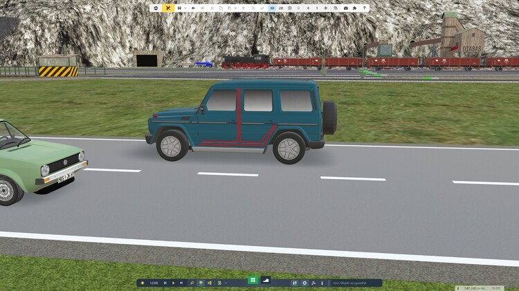

Hallo @RoniHB,
bezüglich Proportionen  schließe Ich mich Goetz an. Das einzige was mir noch aufgefallen ist sind die Türen auf der Fahrerseite. Siehe Bild. Eine Frage bezüglich Tauschtextur und Animation z.B. Licht. Ist diesbezüglich noch etwas vorgesehen?
Gruß Christian

Moin @RoniHB,
ein sehr schönes Modell. Bei der Skalierung schließe ich mich @Goetz und @Chris06 an.

vor 2 Stunden schrieb Goetz:
vielen Dank für deine Einschätzung. Wenn man das Fahrzeug neben eines aus dem Katalog stellt, kommt er mir doch nicht mehr so klein vor, es sei denn, der BMW ist auch zu klein.
vor 1 Stunde schrieb Chris06:
Da muss wohl nochmal der Karrosserieklempner ran.

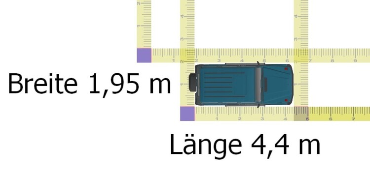

Subjektive oder relative Einschätzungen sind immer so eine Sache. Die Ergebnisse liegen immer im Auge des Betrachters bzw. sind abhängig von der Wahl der Referenz. Ich habe dein schönes Modell jetzt mal mit dem Lineal von  @FeuerFighter ausgemessen. Da ich von Autos gar keine Ahnung habe kann ich nicht beurteilen ob die Maße korrekt sind.
Länge ohne Ersatzrad.
Wie auch immer. Sobald das Auto freigeschaltet wurde, werden ein paar Exemplare davon ihre Runden auf meiner Anlage drehen.

@Spurwechsel, das sind die Maße, wie sie auf den Maßzeichnungen zu finden sind. Dann werde ich die Größe mal so lassen.

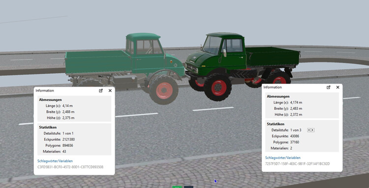

... ich habe das Modell nicht "nur" einfach heruntergeladen, etwas "geglättet" und dann ins MBS-Format konvertiert, sondern ...
... ich habe es als Vorlage benutzt und dann Punkt für Punkt, Kante für Kante und Fläche für Fläche neu modelliert und damit ein neues, eigenes Modell kreiert.
Hier mal so zum Vergleich:
Mein Modell hat somit nur etwa 20% der Eckpunkte, 40% der Polygone und auch nur 2 Materialien (vorher 43).
Das geht nur, wenn das Modell neu aufgebaut wird.

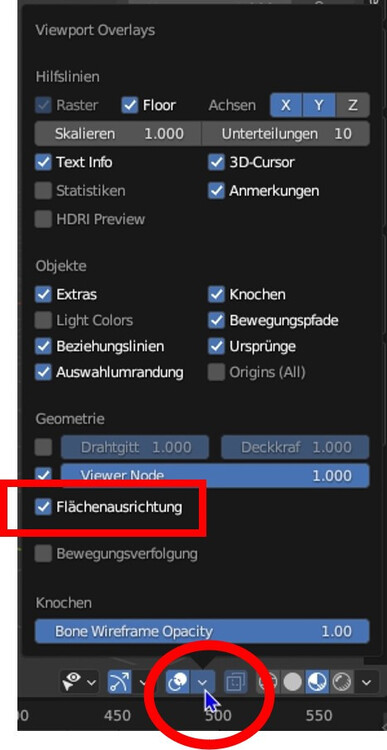

Wenn Du in Blender (ich gehe einfach mal davon aus, dass Du in Blender modellierst) im Objektmodus die "Flächenausrichtung" einschaltest,
dann werden alle "richtigen" Flächen in "blau" und alle "falschen" Flächen in "rot" angezeigt.
"rot" schimmernde Linien deuten auf ein  "flimmern" im Modell hin.

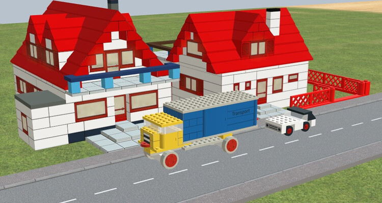

ich habe noch ein Lego Fahrzeug gebastelt, nach einer Anleitung von 1967 :D  aus dem WWW. Mit dem Maßstab ist das so eine Sache, da weiß ich nicht wie ich skalieren soll.
Hier 1:50 in einer 1:87 Anlage.
Aber seht selbst.
LG Ronald
Hallo @RoniHB,
wie wäre es mit 1:1 LKW breite 2500mm
Gruß Hermann
ich habe den Lego Lieferwagen nochmal überarbeitet.
  • Maßstab 1:1, Breite 2,4 m, sodaß man nicht unbedingt skalieren muss
  • Türen zum öffnen
  • Vorderachse lenkt in den Kurven mit
  • Beschriftung variabel
mal drüber gucken, ich würde ihn ansonsten demnächst zur Freigabe in den Katalog laden.
