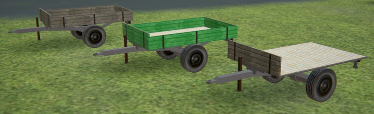

hier mein nächstes Projekt: ein landwirtschaftlicher 1-Achs Anhänger für den wunderbaren Porsche Trecker von @SualokinK.
Mir sind die vorhandenen Anhänger im Katalog irgendwie zu groß.
Dauert aber noch ein bischen bis alle Details modelliert sind, denn auch bei kleinen Dingen steckt der Teufel im Detail. ;)
LG Ronald

Hallo zusammen, vielen Dank für die Likes,
der Anhänger sollte, bis auf die Animationen, soweit fertig sein.
Entwurfs ID: 96A1562C-3598-4565-ACFF-8F395A601397

Die Anhänger in 3 Varianten, noch ohne Animationen.
ID ist so geblieben 96A1562C-3598-4565-ACFF-8F395A601397
LG Ronald
Hallo Ronald,
die Anhänger sehen zwar recht gut aus, aber für meinen Geschmack sind sie etwas zu groß.
Schau Dir mal die Anhänger (69D37520-A50C-42A7-A256-3DE856B15D25) an, die ich als Vorschlag für den Porsche Traktor vorgesehen hatte.
Diese Größe passt m.E. optisch besser zum Porsche. Aber es ist Dein Modell, also Deine Größe.
Schöne Grüße
SualokinK
Hallo @SualokinK, vielen Dank für deine Einschätzung. Der Porsche Traktor ist ja nicht besonders groß, und daher wirkt ein Norm-Anhänger vielleicht etwas groß, wurde aber durchaus so verwendet. Der Anhänger, den du für den Porsche Traktor vorgesehen hast ist mir für einen 2-Achs Anhänger zu klein, auch wenn er er von den Proportionen her zum Traktor passt.
Daher habe ich mir diesen 1-Achs Anhänger gebastelt, der einem Wiking Modell Nachempfunden ist.
LG Ronald

hier nun der kleine Anhänger in der finalen Version. Es gibt 3 Farbvarianten, Animationen und Beleuchtung. Der Anhänger steht zur Begutachtung als Entwurf für die Version V9 unter folgender ID bereit: F76D435F-0D72-4FE8-9729-C589E4CE5E13
Der Anhänger passt auch gut für den Lanz Bulldog.
LG Ronald
Hallo @RoniHB,
gefällt mir.
Unschön: Rücklicht, Bremslicht und Blinker sind kaum zu sehen.
Fehler: Das Rücklicht schaltet das Nummernschild auf grün auf schwarzschimmernd um.

vor 4 Stunden schrieb Phrontistes:
Wie bekomme ich das heller?
Tagsüber muss man ja das Licht auch nicht einschalten. Nachts sieht das garnicht so schlecht aus. Das Problem an der Stelle ist die variable Beschriftung, sie wird zu hell. Mir ist es nicht gelungen eine von den neuen Lichtquellen an der Stelle zu verwenden. Wer Tipps hat, immer her damit.
