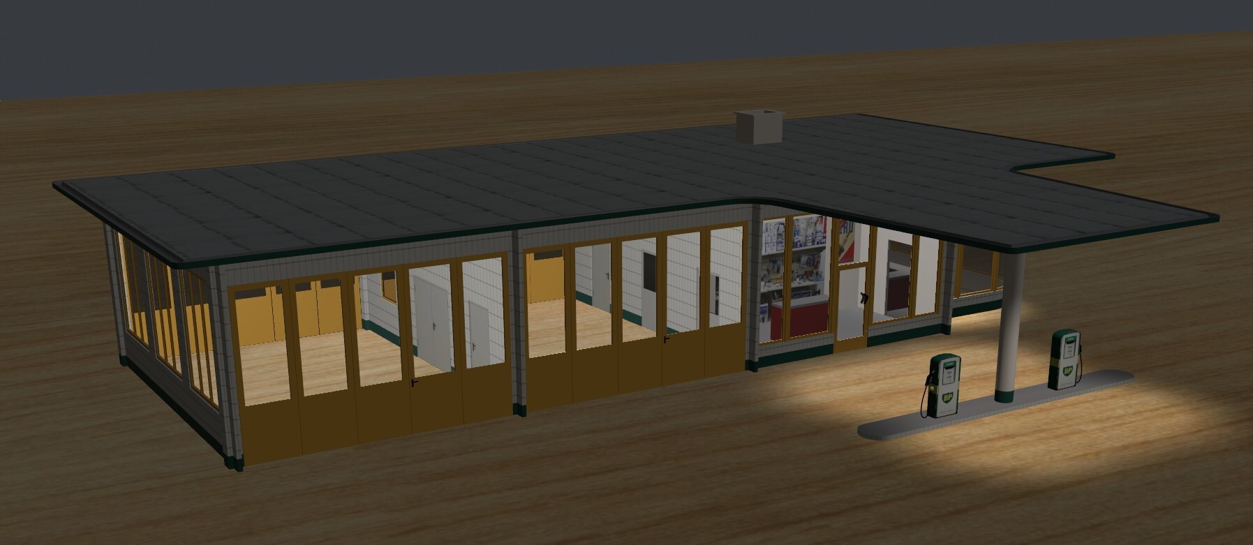

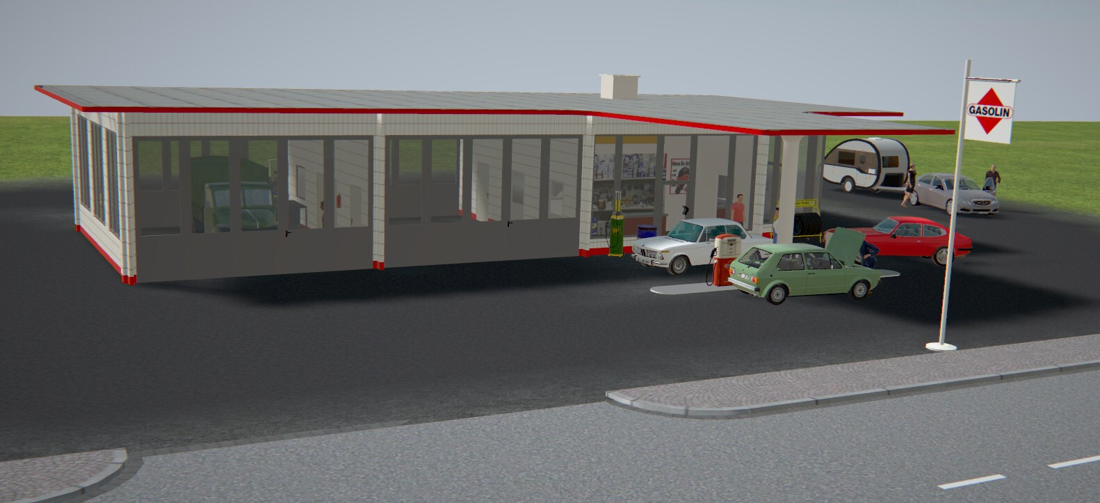

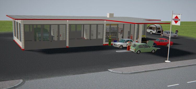

die Tankstelle ist jetzt mit einer LOD Stufe versehen, bitte mal testen, ob das so bleiben kann. Wenn ja, würde ich mich an die Gasolin Variante ranmachen.
ID immer noch 0E7EB221-F5FF-4594-AD1F-E7F1038EFAEF

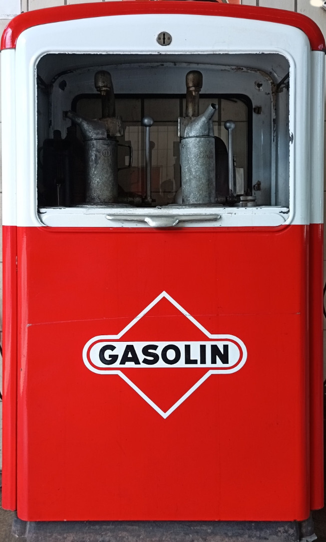

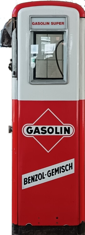

Hat vielleicht noch jemand ein Bild einer Gasolin Zapfsäule, in der Art der BP Zapfsäule, im Fundus?
LG Ronald
Hallo @RoniHB,
gefällt mir gut, würde ich so lassen....
VG Little

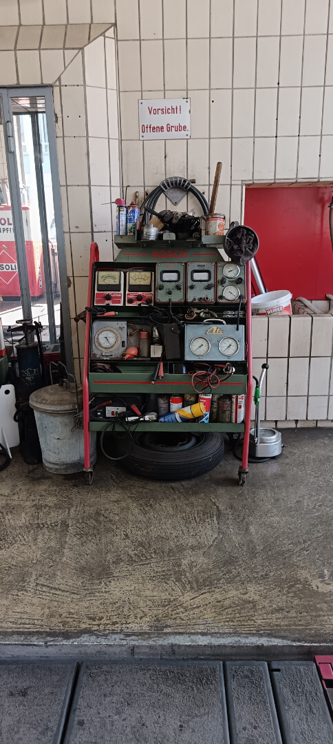

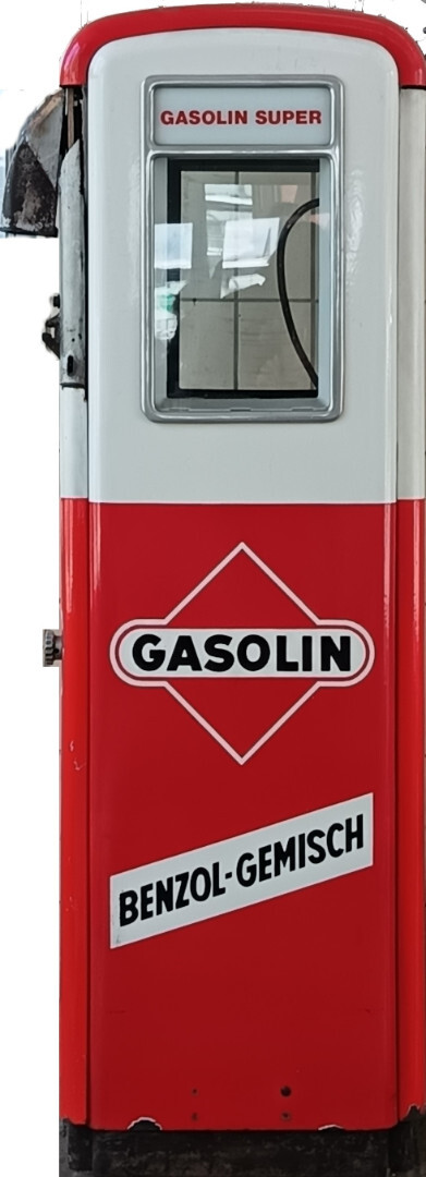

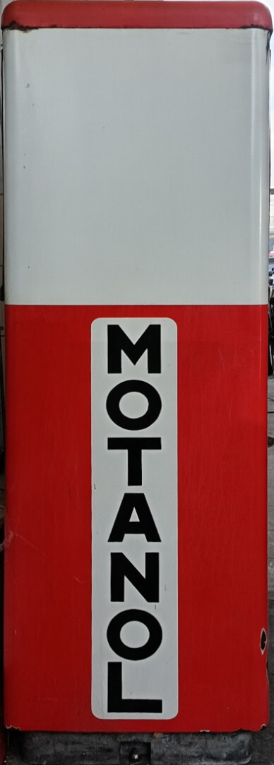

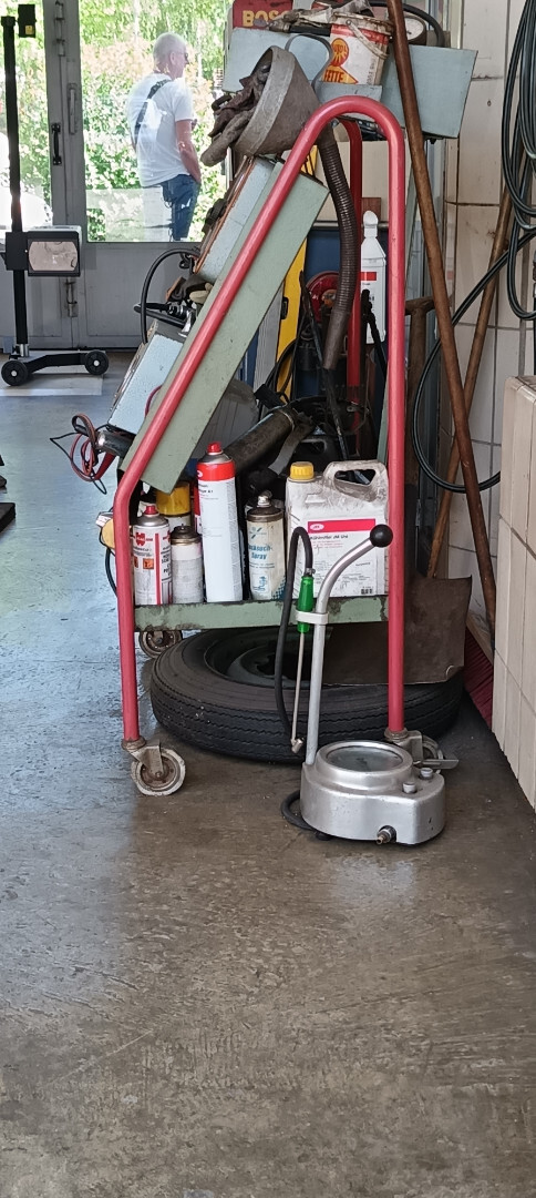

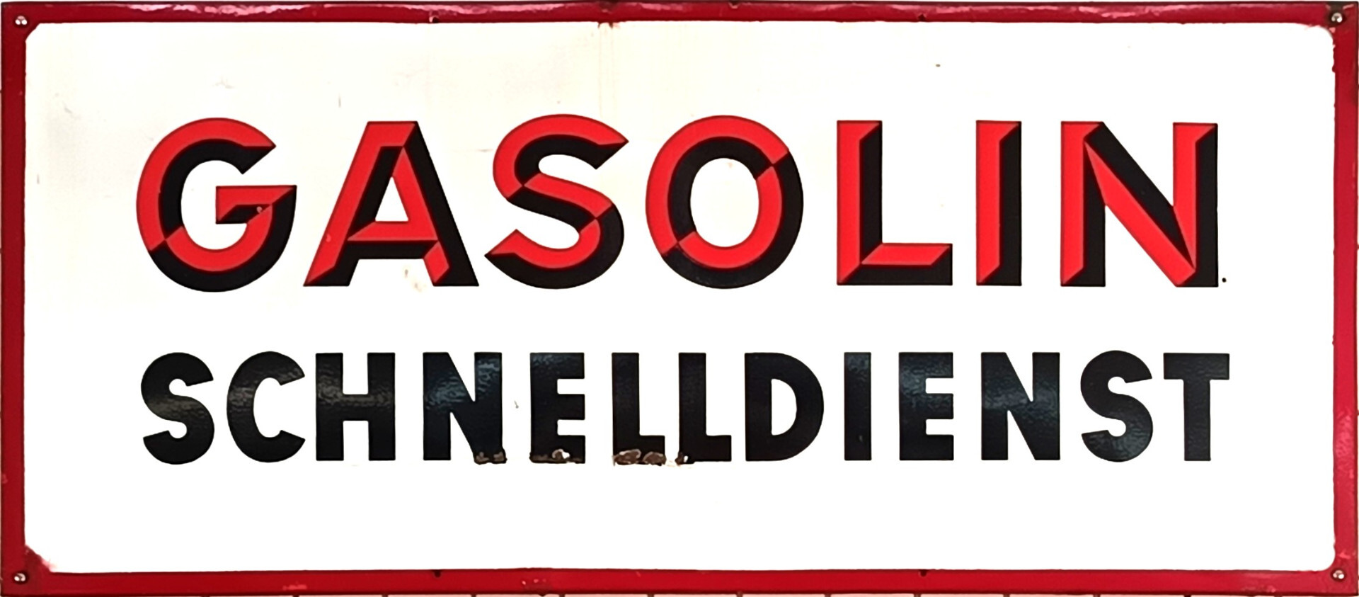

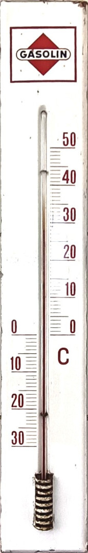

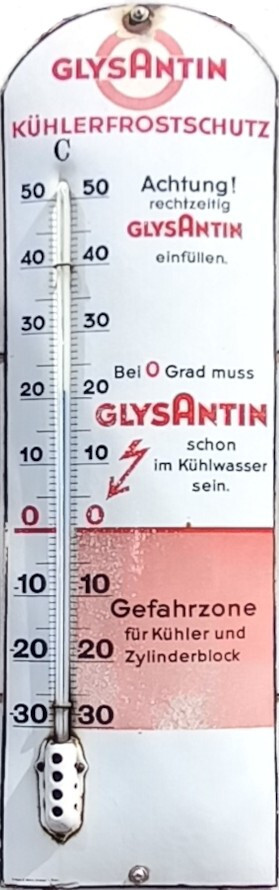

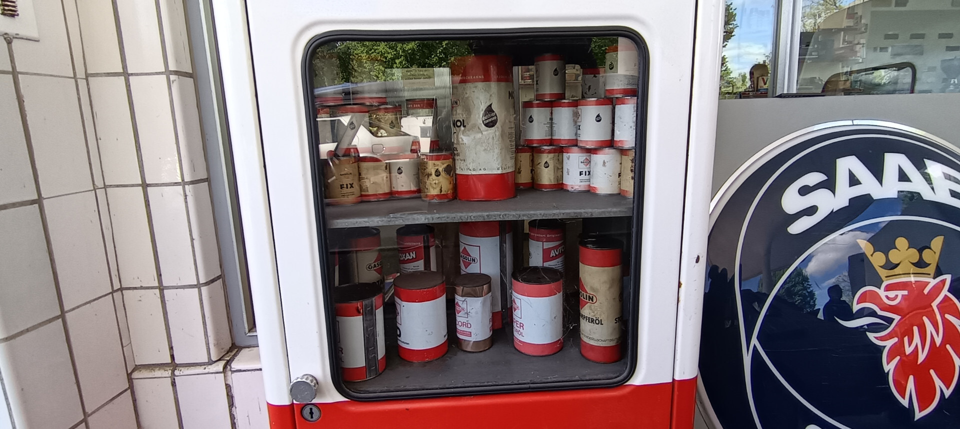

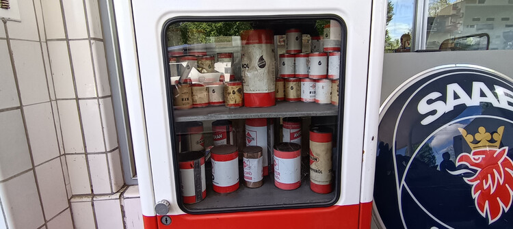

Anfang Mai war ich ja vor Ort in Hamburg und habe ein paar Fotos gemacht. Die Ausbeute ist leider nicht so groß geworden, da durch das Saab-Oldtimertreffen alles zugeparkt war und viele Leute an dem Tag die Motive verstellt haben. Aber die für mich wichtigsten Sachen habe ich im Kasten.
Zuhause angekommen habe ich mich an den Rechner gesetzt und die Motive beschnitten und gerichtet. Hier ein paar Bilder zur freien Verwendung. Bei Bedarf auch als .png zu haben...
An der Zapfsäule fehlt leider das Zählwerk. Mal sehen wie ich das einbauen kann.
Größe ca. 150 x 75 cm
Im Original ca. 60 cm hoch.
Ca. 50 cm hoch.
Hier war ein Auto geparkt und ich konnte nur einen Ausschnitt fotografieren.
IMG_20250503_115737.thumb.jpg.b76dfc9cd542ac3e446618351d5217e2.jpgIMG_20250503_121421.thumb.jpg.c97907697a8a7b59c1147e4192927cc7.jpg
Dieser Motor?-Tester könnte auch ein Teil zum Ausschmücken einer Werkstatt werden.
Links im Bild sieht man auch ein Architekturdetail das mich ratlos macht. Das ist der Durchgang von Halle zu Halle. Dort sind zwei Türen mit Zwischenraum verbaut. In der anderen Halle sieht es auch so aus. Wofür das wohl so gebaut wurde?

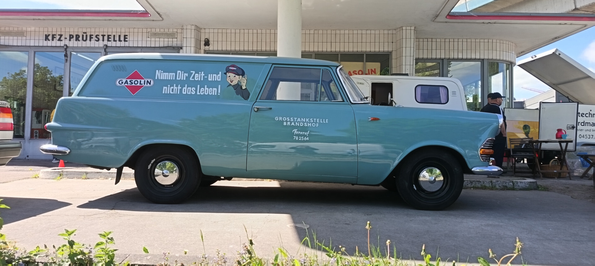

Hier noch das einzige Oldtimer-Foto das ich geschossen habe. Ein alter Opel-Rekord der zur Tankstelle gehört. Mit viel Liebe restauriert. Der steht richtig gut im Lack. Hervorzuheben ist die Beschriftung. Kein Folienschnitt oder Digitaldruck. Nein, per Freihand mit dem Pinsel gemalt! Großartige Arbeit und passend für ein Fahrzeug seiner Zeit. Das erinnert mich an meine Ausbildung zum Schauwerbegestalter. Wir haben damals noch mit Pinsel und Malstock in der Plakatmalerei meterlange Transparente produziert und zum SSV oder WSV auf dem Vordach unseres Textilkaufhaus angebracht. Das war Anfang der 80er Jahre und Computer, digitale Bildbearbeitung und Large-Format-Druck waren noch keine Option.

ich hoffe ihr hattet einen netten Vatertag. Die Alte Tankstelle und das zugehörige Tankstellenschild soll nun fertig sein. Es gibt jetzt zusätzlich eine Variation als Gasolin Tankstelle. Bitte nochmal in Augenschein nehmen, bevor ich sie für den Katalog hochlade.
ID Tankstelle: 0E7EB221-F5FF-4594-AD1F-E7F1038EFAEF  Schild: B18AB156-2D2C-4443-A833-7E8A76428477
LG Ronald

es freut mich euch mitteilen zu können, dass die Historische Tankstelle und das Tankstellenschild jetzt im Katalog zur Verfügung stehen. Ich wünsche euch viel Freude damit.
An dieser Stelle vielen Dank nochmal an alle die mich für den Bau mit Infos und Tipps versorgt haben, im besonderen:
LG Ronald

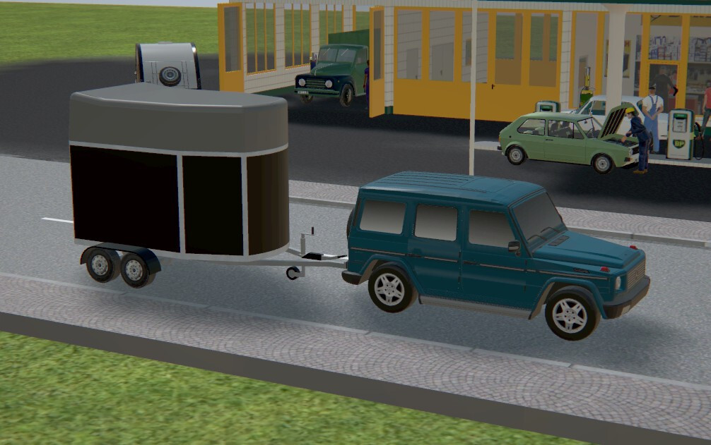

wie kann ich bei SketchUp Fahrzeugmodellen den Nullpunkt des Gesamtmodells verschieben? Die Methode mit dem _AP Objekt funktioniert bei Fahrzeugen nicht.
LG Ronald
Hallo Ronald,
vor einer Stunde schrieb RoniHB:
meines Wissens überhaupt nicht.
Hat man im Skethup-Modell mit dem _AP-Objekt für das Gesamtmodell dessen Nullpunkt explizit festgelegt, so wird dieser auch in das Modellbahn-Studio übernommen und dort mit dem Gizmo korrekt angezeigt - solange das Modell nicht als Typ "Fahrzeug" hochgeladen wurde. Beim Modell vom Typ Fahrzeug legt das Modellbahn-Studio den Nullpunkt des Modells (d.h. die Position des Gizmos) grundsätzlich selbst fest. Diese Position ist die geometrische Mitte zwischen den beiden Aufsetzpunkten des Fahrzeugs auf der Fahrspur (auf dem Gleis oder der Straße).
Besitzt das Fahrzeug keine _WheelSet-Objekte (also keine beweglichen Drehgestelle und keine durch "virtuelle" _WheelSet-Objekte explizit definierten Aufsetzpunkte), werden diese vom Modellahn-Studio selbst (nach Augenmaß) an den Längspositionen 1/4-Länge und 3/4-Länge des Fahrzeugs festgelegt. Damit kann der Nullpunkt sowohl für Fahrzeuge ohne _WheelSet-Objekte als auch für solche mit _WheelSet-Objekten einheitlich berechnet werden. Der im Sketchup-Modell festgelegte Nullpunkt des Gesamtmodells wird hierbei ignoriert.
Ich vermute, dass sich das Modellbahn-Studio bei Blender-Modellen genauso verhält und es sich damit nicht um ein Sketchup-spezifisches Problem handelt.

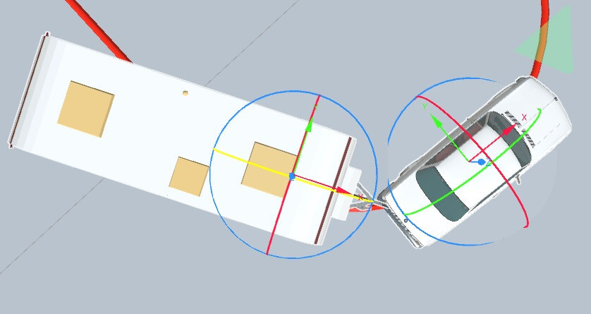

Hallo @BahnLand, vielen Dank für deine Ausführungen. Es muss aber möglich sein, vielleicht nicht mit SketchUp, aber bei diesem Modell liegt der Nullpunkt definitiv nicht in der Mitte des Modells.
LG Ronald

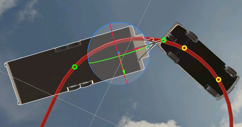

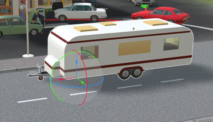

ja, das stimmt.  Während beim BMW sich das Fadenkreuz in der Mitte befindet, ist es beim Wohnwagen ziemlich weit nach vorne versetzt. Den Grund hierfür hatte ich aber bereits oben beschrieben:
Betrachtet man das Gespann auf einer gekrümmtem virtuellen Spur von unten, kann man die Punkte, an denen die Fahrzeuge mittig zur Fahrspur positioniert sind, leicht erkennen. Beim Auto befinden sich die Positionen in Längsrichtung zum Fahrzeug etwa auf den Positionen 1/4 und 3/4 (siehe die gelben Kreise), worauf sich schließen lässt, dass das Fahrzeug keine explizit definierten WheelSet-Punkte besitzt, und daher die Punkte vom Modellbahn-Studio selbst festgelegt wurden.
Beim Anhänger befinden sich die Positionen, wo das Fahrzeug bezüglich der Fahrspur mittig ausgerichtet ist, an der Deichselspitze und mittig zwischen den Rädern (grüne Kreise). Hier hat der Modellbauer eindeutig zwei WheelSet-Objekte definiert, um die "virtuellen Drehgestelle" (die Punkte, an denen das Fahrzeug auf die Fahrspur aufsetzen soll) festzulegen. Und da befindet sich wie in meinem letzten Beitrag beschrieben der Nullpunkt des Fahrzeugs (das Fadenkreuz) tatsächlich mittig zwischen den Positionen der beiden WheelSet-Objekte (Aufsetzpunkte) des Fahrzeugs.

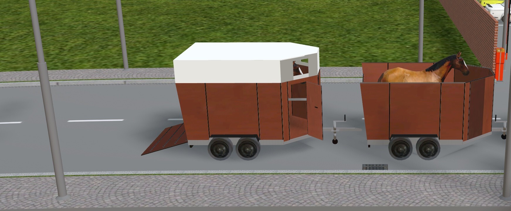

Hallo @BahnLand, vielen Dank für deine Erklärung. Dann sind also doch zumindest die beiden Wohnwagen bereits mit den Wheelsets ausgerüstet.
Dann sollte man als Modellbauer PKW-Anhänger in Zukunft damit ausrüsten.
