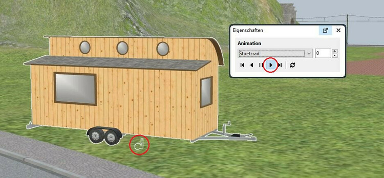

RoniHB Geschrieben 2. März 2023 Autor Geschrieben 2. März 2023 (bearbeitet) Hallo liebe Leute, ich kämpfe mal wieder mit SketchUp. Ich möchte eine Animation eines Objekts in Z-Richtung vornehmen. Problem: das zu bewegende Objekt befindet sich nach dem Import im Modell Nullpunkt, und nicht da wo es hingehört. Ich habe der zu bewegenden Gruppe ein _AP hinzugefügt, hat aber nicht geholfen. hier die Animation in der x-Datei: AnimTicksPerSecond { 1; } AnimationSet StuetzradHeben { Animation { {Stuetzrad} AnimationKey { // Position 2; 002; 000; 3; 0.0, 0.0, 0.0;;, 001; 3; 0.0, 250.0, 0.0;;; } } } Wo finde ich in SketchUp die xyz Koordinaten eine Objekts oder einer Gruppe LG Ronald Bearbeitet 2. März 2023 von RoniHB neue Erkenntnisse
BahnLand Geschrieben 3. März 2023 Geschrieben 3. März 2023 Hallo Ronald, Am 2.3.2023 um 20:54 schrieb RoniHB: Wo finde ich in SketchUp die xyz Koordinaten eine Objekts oder einer Gruppe Erweitern hier: Zitat Frame Innentuer1 { FrameTransformMatrix { 1.000000, 0.000000, 0.000000, 0.000000, 0.000000, 1.000000, 0.000000, 0.000000, 0.000000, 0.000000, 1.000000, 0.000000, -10.999987, -0.908046, 0.315484, 1.000000;; // x-, z- und y-Koordinate in dieser Reihenfolge. } # <frametransformmatrix> Erweitern Das Teilobjekt (Sketchup-Gruppe) ist in der x-Datei ein Frame. In dessen "FrameTransformMatrix" (das ist die Transformationsmatrix für die Koordinatentransformation bei der Objekt-Darstellung) befinden sich die Positionskoordinaten des Teilobjekts (relativ zum übergeordneten Modell-Teil) in der untersten Datenzeile. Zitat Animation { {Innentuer1} AnimationKey { // Position (quer 0.9) 2; 002; 724; 3; -10.999987, -0.908046, 0.315484;;, 824; 3; -10.999987, -0.908046,-0.584516;;; } } Erweitern In der Verschiebungs-Animation für das Teilobjekt (hier blau gekennzeichnet), werden diese Koordinaten aus dem Frame als Ausgangskoordinaten für die Verschiebung übernommen (rote Kennzeichnung). Die Zielkoordinaten der Verschiebung (violette Farbe) erhält man schließlich, indem man die Verschiebungsdistanz (positive oder negative Werte abhängig von der Verschiebungsrichtung) hinzuaddiert. Viele Grüße BahnLand
RoniHB Geschrieben 3. März 2023 Autor Geschrieben 3. März 2023 Hallo BahnLand, vielen Dank für die Info, ich hab's mir schon fast gedacht. LG Ronald

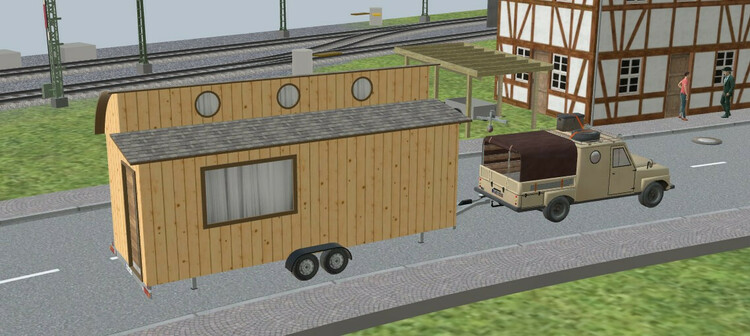

RoniHB Geschrieben 3. März 2023 Autor Geschrieben 3. März 2023 So liebe Leute, das Tiny House soll so fertig sein. ID: BDF8923B-E1CD-491E-BD7F-C6C2BD626578 Vielen Dank an BahnLand und allen anderen für die Unterstützung. LG Ronald

Neo Geschrieben 24. März 2023 Geschrieben 24. März 2023 Hallo Ronald, ich konnte deine Modelle jetzt prüfen und habe lediglich zu deinem Rohbauhaus einen Verbesserungsvorschlag. Die einzelnen Bauphasen sehen interessant aus, ich fürchte allerdings, dass die meisten Leute den Weg über die Animationen nicht gehen und so Potential verschenkt wird. Ich finde es besser, wenn du einfach 2-3 Variationen anbietest und auf die Animation verzichtest. Das Gerüst kann wegen mir als Animation erhalten bleiben, da es nur ein kleines Detail ist (es gibt dort allerdings kleine Überlappungen der Geometrie, die zu Flimmern führen). Viele Grüße, Neo
RoniHB Geschrieben 24. März 2023 Autor Geschrieben 24. März 2023 Heissa, meine Modelle sind online. Am 24.3.2023 um 09:34 schrieb Neo: .....und habe lediglich zu deinem Rohbauhaus einen Verbesserungsvorschlag. Erweitern das werde ich dann mal überarbeiten. LG Ronald

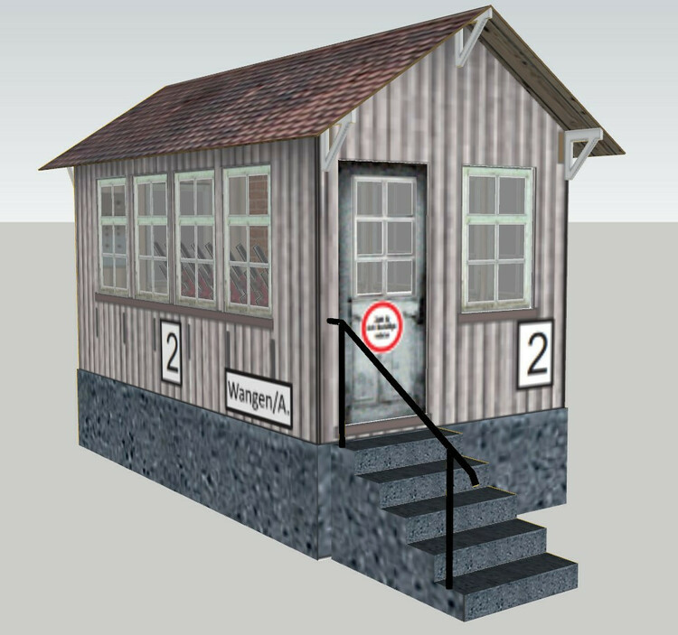

RoniHB Geschrieben 10. April 2023 Autor Geschrieben 10. April 2023 Hallo liebe Leute, ich wünsche ein frohes Restostern. Ich habe das kleine Stellwerk mal als Entwurf hochgeladen. Es besitzt Beleuchtung, eine Animation für die Tür, ein variables Beschriftungsfeld für den Ortsnamen und eine stilisierte Inneneinrichtung. Es ist dem Stellwerk Wangen nachempfunden. ID: FDADF604-6E1B-4EB3-92C1-21F24FB50581 LG Ronald

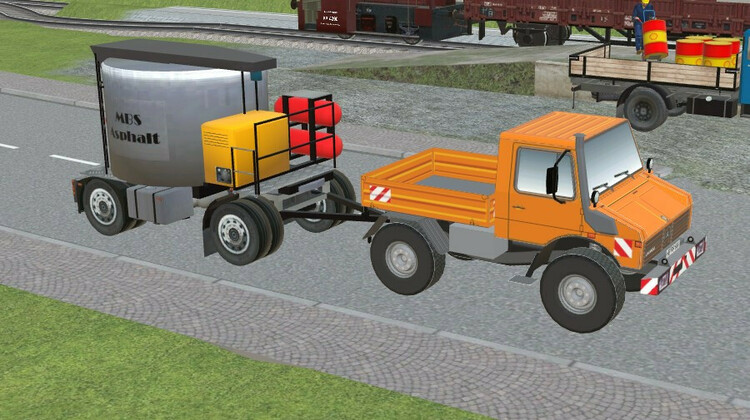

RoniHB Geschrieben 1. Mai 2023 Autor Geschrieben 1. Mai 2023 Hallo zusammen, ich höffe ihr hattet ein schönes langes WE. Ich habe mir für meine Anlage einen Unimog U1000 gebastelt, allerdings ohne Inneneinrichtung etc., weil ich das nicht brauche. Das einzige besondere ist, dass die hintere Kupplung in der Höhe verstellbar ist, mich stört das, wenn die Deichsel da drüber oder da drunter ist. Meint ihr, das wäre auch etwas für den Katalog? Wenn ja stell ich ihn rein, wenn nicht stört mich auch nicht, wäre ja für euch. Entwurf ID D7B92951-174D-4D40-8C1D-D5EB5C538A17 LG Ronald

RoniHB Geschrieben 7. Mai 2023 Autor Geschrieben 7. Mai 2023 Hallo zusammen, ich habe die Räder vom Unimog nochmal geändert. ID: 9930EC1E-644B-4020-B255-8CAC75696837 LG Ronald

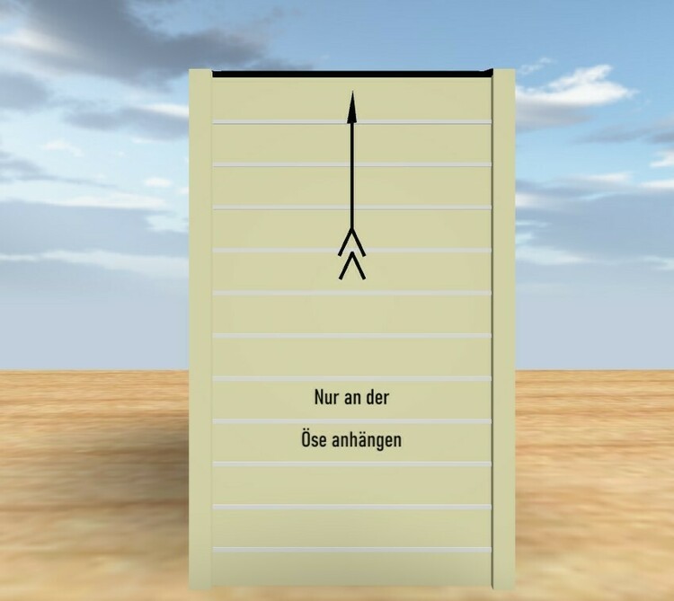

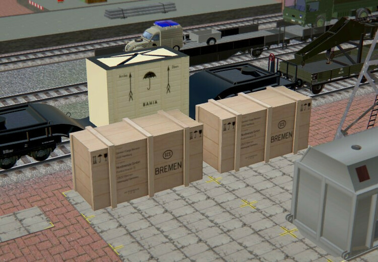

RoniHB Geschrieben 28. Mai 2023 Autor Geschrieben 28. Mai 2023 Hallo liebe Leute, ich möchte mir gern die Bahia Überseekiste von Märklin für das Studio bauen, bin aber nicht im Besitz eines Originals. Hat vielleich einer von euch ein Original in seinem Fundus? Ich benötige die Abmessungen und vielleicht Bilder von allen 4 Seiten für die Textur. Damit ihr wißt was ich meine, hier ein Bild: LG Ronald

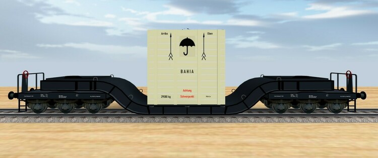

streit_ross Geschrieben 29. Mai 2023 Geschrieben 29. Mai 2023 (bearbeitet) Hallo RoniHB, Ich habe trotz intensiver Suche im Internet keine Maße für die Bahia-Kiste gefunden. Zumindest habe ich herausgefunden, wie die Seitenansicht ausschaut: Die Vorderansicht hast Du ja schon. Weiterhin zeigen einige wenige Fotos, dass sowohl die Vorder- und Rückseite als auch die Seiten jeweils identisch sind. Nur mal zum Ausprobieren habe ich dann mit Grundkörpern eine Kiste mit folgenden Abmessungen in H0 gebaut: Länge 48 mm Breite 30 mm Höhe 48 mm (Ohne die Aufhängung) Die Wandungen bestehen aus 12 "Brettern" von jeweils 4 mm Höhe. Daher die Kpstenhöhe von 48 mm. Dann habe ich die Kiste auf einen Schwerlastwagon aus dem Katalog gestellt. Die von mir gewählten Maße könnten optisch passen. Es gibt 2 verschiedene Ausführungen der Kiste, die sich darin unterscheiden, dass die Aufschrift "Schwerpunkt beachten" in Rot oder in Schwarz ist. Gruß streit_ross Bearbeitet 29. Mai 2023 von streit_ross
RoniHB Geschrieben 29. Mai 2023 Autor Geschrieben 29. Mai 2023 Hallo streit_ross, vielen Dank für deine Unterstützung, damit komme ich erstmal weiter. LG Ronald
RoniHB Geschrieben 1. Juni 2023 Autor Geschrieben 1. Juni 2023 Hallo liebe Leute, bei der Suche nach Informationen für die Märklin Bahia Überseekiste bin ich auf folgendes Transportgut gestoßen: welches ich der geschätzten Community nicht vorenthalten möchte, mit besten Grüßen an JimKnopf. Entwurf unter ID: 3FFC0061-3938-4830-87AA-DBF1A79A24A3 LG Ronald
streit_ross Geschrieben 1. Juni 2023 Geschrieben 1. Juni 2023 Hallo RoniHB, Die Kiste "Bremen" gefällt mir vom Äußeren noch besser als "Bahia". Und sie ging Dir wohl recht flott von der Hand, da Du die Kiste "Bahia" halbfertig ohne die Seitenbeschriftung auf den Wagon gestellt hast. Passt die Kiste "Bremen" eigentlich auch auf den Schwerlastwagon ? Gruß streit_ross
