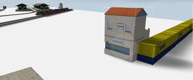

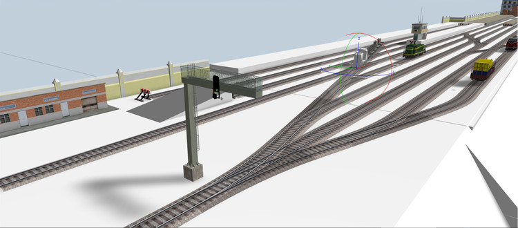

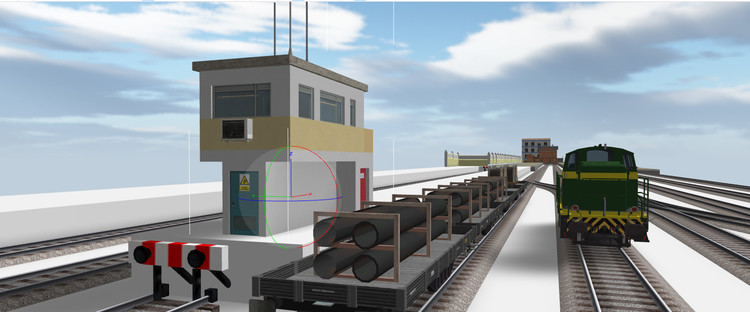

Ich präsentiere heute Abend ein wenig von den Gebäuden, die ich in diesen Tagen modelliert habe.
Sehr einfach in der Reihe der Eisenbahngebäude.
Erstens ein Signalhaus oder Verriegelungen für die Alhambra Station.
Good night
I present tonight a little of the buildings that I have modeled these days.
Very basic in the line of railway buildings.
Firstly, a signal house or interlocks for the Alhambra station.

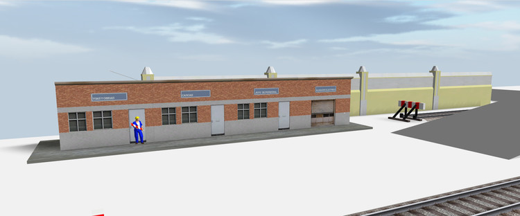

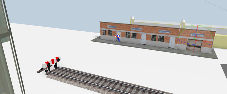

Zweitens eine Reihe modularer Gebäude wie Büros oder kleine Lagerhäuser.
Die Zeichen sind der Typ, den Renfe zu der Zeit in seinen Stationen installiert hat, als ich die 60er, 70er und 80er Jahre mehr als die frühen 80er Jahre widerspiegeln möchte.
Zum Beispiel ein Büro für Straßen und Arbeiten, das zweite für "Ladungen", die komplette Geschäftseinheit Güterverkehr, ein Büro für den Stabschef und ein kleines Lager für elektrische Geräte.
Secondly, a series of modular buildings, such as offices or small warehouses.
The signs are of the type that Renfe used to install in its stations at the time that I like to reflect the 60s, 70s and 80s plus the early 80s.
For example, an office for roads and works, the second for "Loads", a complete freight transport business unit, an office for the chief of staff and a small warehouse for electrical equipment.

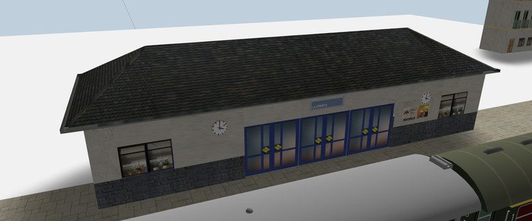

Bahnhofsgebäude für "La Ermita" nach einem Modell wie dem meines ersten Ibertren-Modells.
Station building for "La Ermita" based on a model like the one I had in my first Ibertren model.

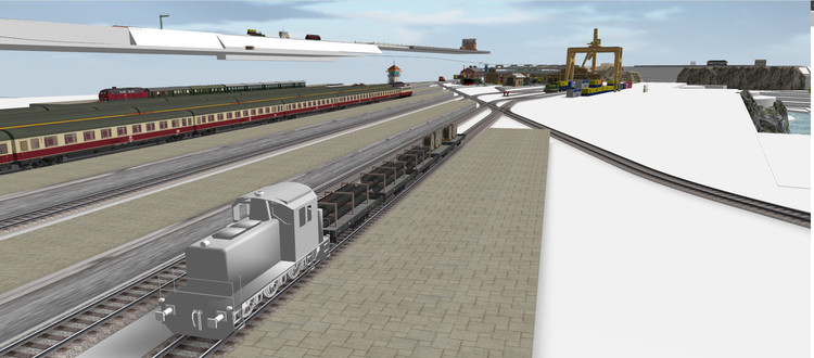

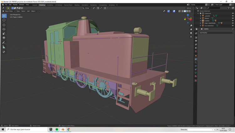

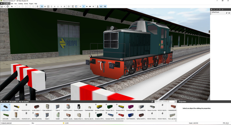

Las pruebas del tractor 303 estaban casi completas debido a la falta de detalles.
La verdad, que es muy feliz, me gustaría agradecer la valiosa ayuda y su posición como amigo Maxwei y amigo Reinhard
por la funcionalidad del perno de la rueda.
Sin este detalle, hubiera sido muy aburrido.
Ahora viene el proceso de texturizado, como también decimos aquí en España, cuando algo es difícil y tedioso: "Para echarle de comer aparte" "Alimentarlo por separado".
Incidentalmente superado con el MBS.
La prueba del Tractor 303 casi terminada de la fase de modelado, por falta de detalles.
La verdad que muy feliz, quiero agradecer la ayuda inestimable y su posición como amigo y amigo
por la funcionalidad del pasador de la rueda.
Hubiera sido muy soso sin ese detalle.
Ahora viene el proceso de texturizado, que también es como decimos aquí en España cuando algo es difícil y laborioso "Para echarle de comer aparte" "
Por cierto superando con el MBS.
Bearbeitet von David Teide

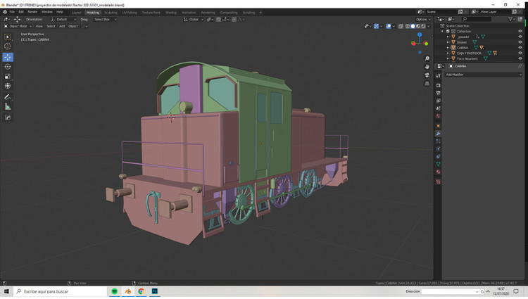

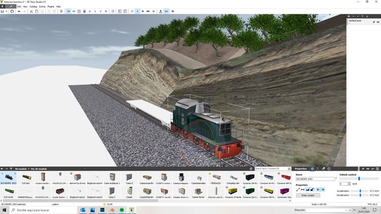

buen día
Ahora tengo que llamar a los pintores.
Nunca pensé que podría hacer algo así.
Incluso es agradable cuántos recuerdos de este tractor funcionan en la estación de tren de Málaga.
Buenas tardes tienes
Y ahora a llamar a los pintores.
Incluso es bonito, cuántos recuerdos de este tractor trabajando en la estación de Málaga.

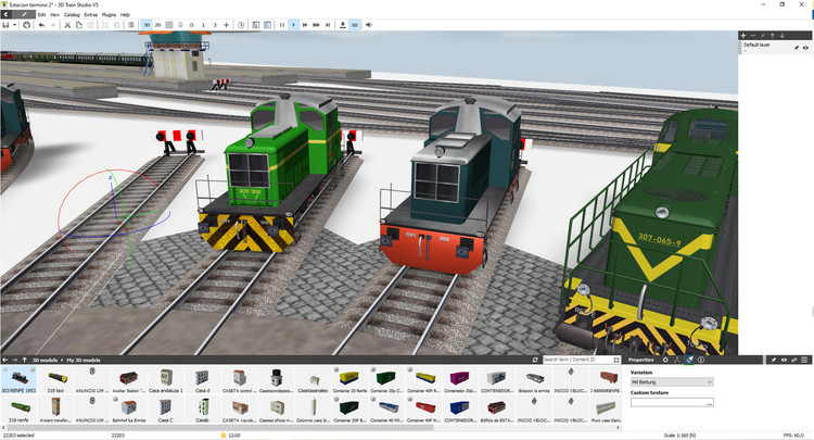

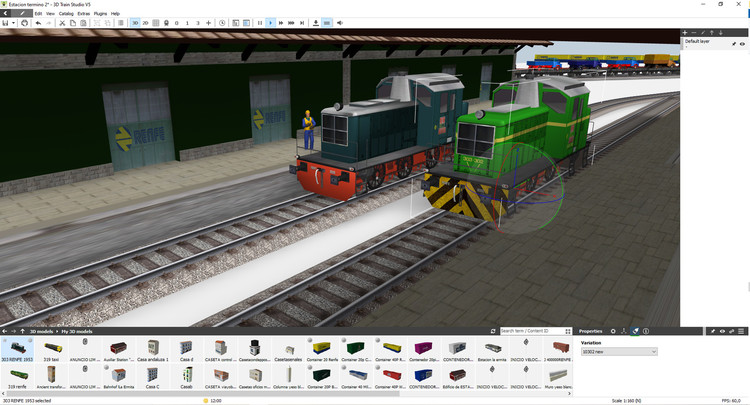

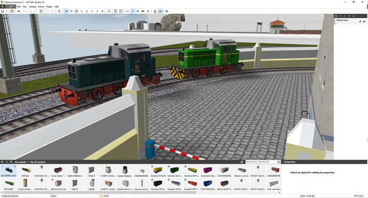

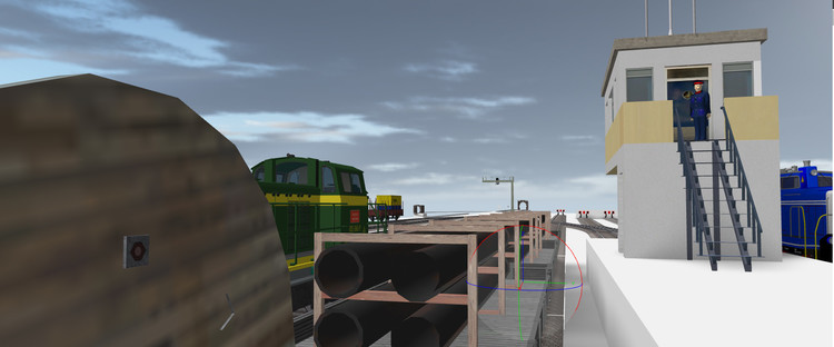

Guten Abend aus Südspanien.
Heute kann ich bereits die Ehre und auch die Illusion eines 5-jährigen Jungen haben, Ihnen den Traktor der Renfe 303-Serie zu zeigen.
In seiner ursprünglichen Version von 1953.
Good evening from the South of Spain.
Today I can already have the honor and also the illusion like that of a 5-year-old boy of showing you the Renfe 303 Series Tractor.
In its original 1953 version.
En el depósito de Reina Mora Término.  /  In Reina Moras Einzahlungsfrist  /    In Reina Mora's deposit Term
Aunque no lo parezca estas dos locomotoras tienen algo en común.  /    Obwohl es nicht so scheint, als hätten diese beiden Lokomotiven etwas gemeinsam.
Aunque no lo parezca estas dos locomotoras tienen algo en común. Observen su placa de contrucción.   /
Schauen Sie sich Ihre Bauplatte an.
Agradecer a los compañeros que me han ayudado en la realización del modelo. /  Vielen Dank an die Kollegen, die mir bei der Realisierung des Modells geholfen haben.10301_19534.thumb.jpg.713d562cafa7782bfb535bc143123305.jpg

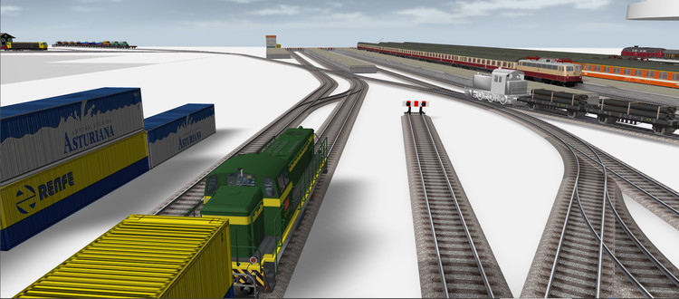

Ahora por la segunda versión la clásica verde oliva con su librea amarilla.  /  Jetzt für die zweite Version das klassische Olivgrün mit seiner gelben Lackierung.

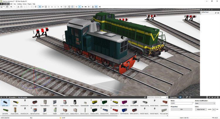

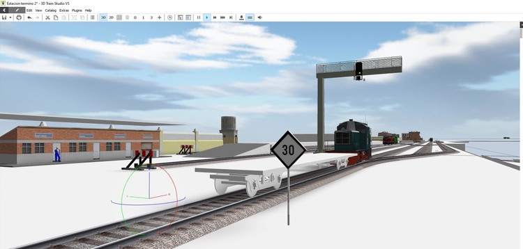

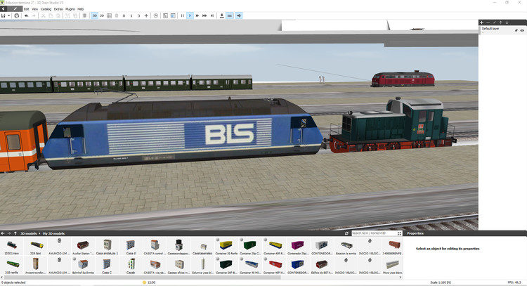

Hallo zusammen.
Eine weitere bemalte Version des Manövriertraktors.
Das beliebte Olivgrün mit grüner Lackierung.

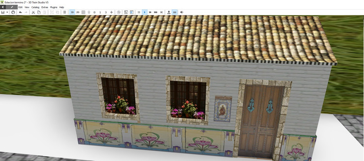

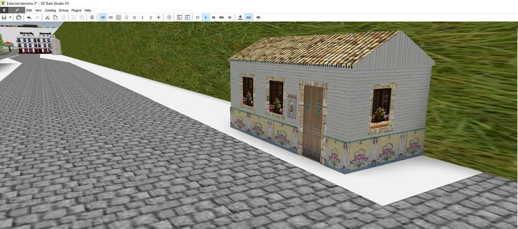

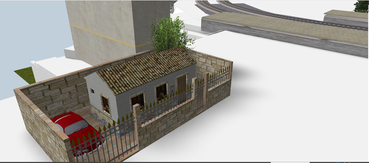

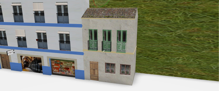

Hallo zusammen.
Heute ist ein kleines Haus die Hauptfigur in zwei Versionen, eine einfach das Haus und die zweite dieselbe, aber mit einem geschlossenen Bereich, mit einer Garage und einem Garten.
Hello David,
looks good, but the wall in the 1. picture seems a little too high to me.
lg max
vor 9 Stunden schrieb maxwei:
Hola David,
se ve bien, pero la pared en la imagen 1. me parece demasiado alta.
lg max
Ja, Sie haben heute Recht. Ich war bei Oma und habe den Misserfolg gesehen.

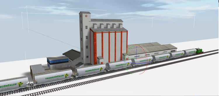

Buenos días a todos.
Hoy les presento un complejo agrícola.
Buenas a todos.
La idea surge del deseo de un protocolo para la producción de alimentos de la región. De esta manera, tiene sentido la circulación de bienes. Por cierto, los vagones de embudo de@ hubert.visschedijk,
Descubra que puede editar las propiedades localmente en el MBS, ya que se consideran vehículos de motor en el catálogo de línea y, por lo tanto, disfrútelas, que son muy similares a un modelo que circula en las calles de España.
bonjour, very nice this agricole complex!!! I will enjoy it in the game :)  bravo!!!

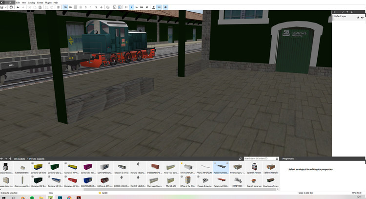

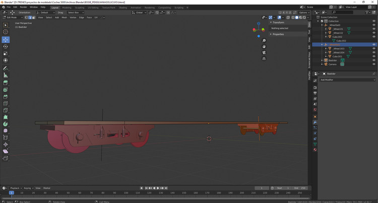

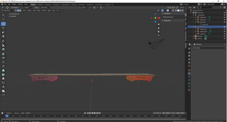

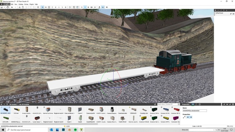

Testen mit dem Experiment, es sei denn, die beweglichen Teile wie die Achsen und ihre jeweiligen Drehgestelle funktionieren gut.
Im Moment läuft es gut, vielen Dank für die Unterstützung des Forums.

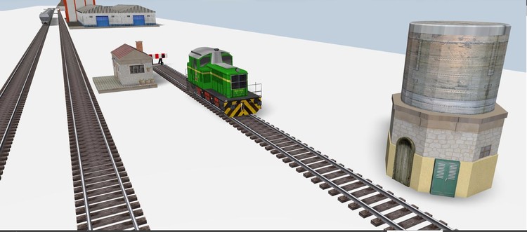

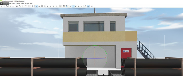

Guten Morgen.

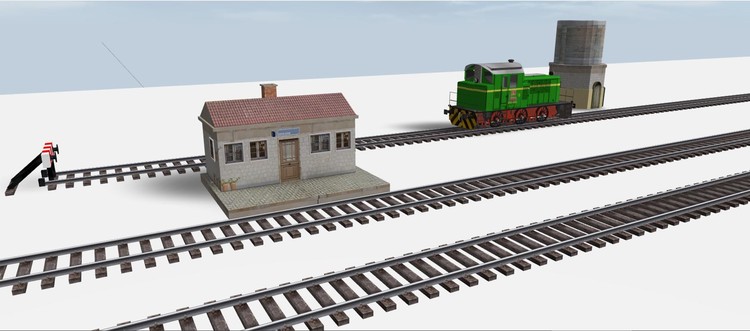

Die vorliegenden zwei Neuheiten im Bereich der Infrastruktur.
Zum einen das Eisenbahnhaus, das hier als technische Station für die Eisenbahnsteuerung der landwirtschaftlichen Anlage dient.
Und auf der anderen Seite der Wassertank.
Ich habe viele Probleme beim Online-Laden der Modelle, obwohl sie auf meinem Computer in Ordnung sind.
Wenn jemand ein solches Modell will, muss er nur fragen. Sie stehen zu Ihrer Verfügung.

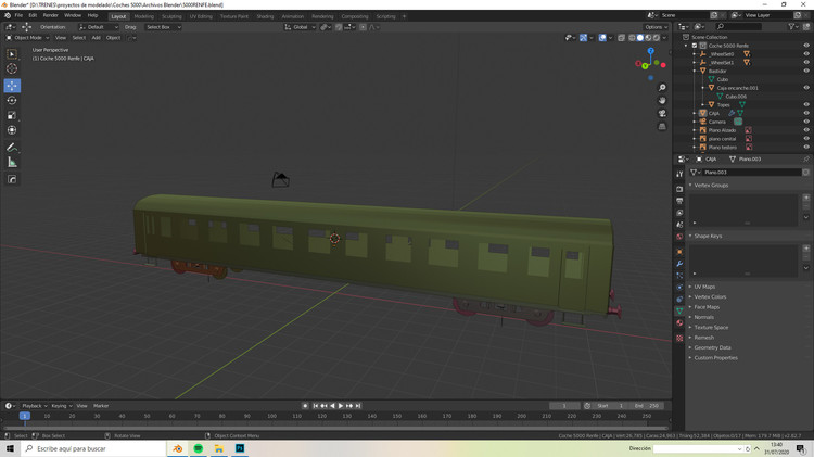

Hallo wie geht's dir?

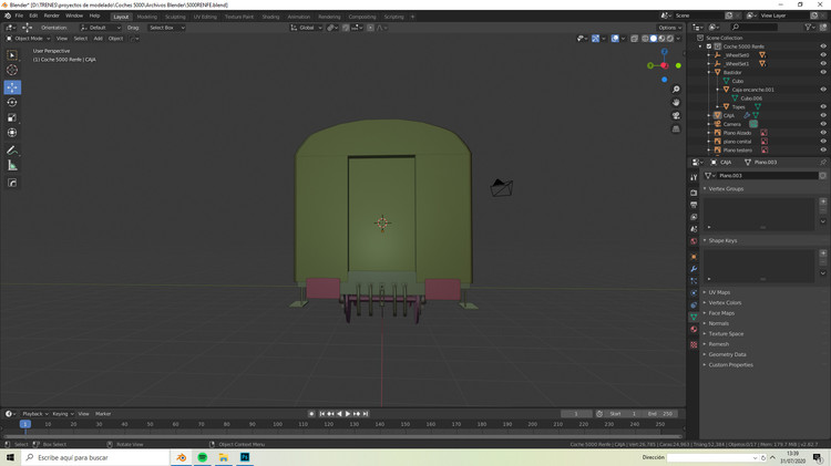

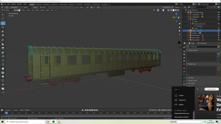

Heute präsentiere ich Ihnen, wie der Bauprozess in Werkstätten von Personenkraftwagen der Serie Renfe 5000 verläuft.
Diejenigen von Ihnen, die diesen Wagentyp modelliert haben. Modellieren Sie die Fenster als ein anderes Objekt oder in der Bearbeitung?
Hello how are you?
Today I present to you how the construction process in workshops of Renfe 5000 series passenger cars is going.
Those of you who have modeled this type of wagon. Do you model the windows as a different object or in editing.?
Hola ¿Cómo están?
Hoy les presento como va el proceso de construcción en talleres de los coches de pasajeros serie 5000 de Renfe.
Los que habeís modelado este tipo de vagón. ¿Las ventanas la modeláis como objeto distinto o en edición.?
